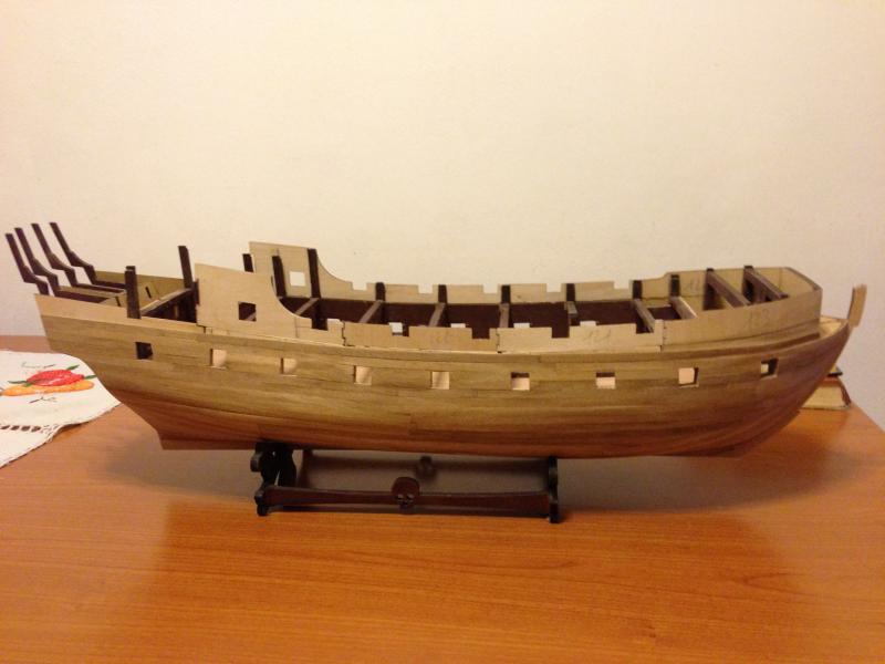

apro questo wip iniziato circa un anno e mezzo fa con la prima uscita della Perla Nera di Hachette. non mi piaceva lasciare il lato di dritta aperto così ho deciso di modificare il progetto chiudendo tutto lo scafo.

ecco dove sono arrivato. la perla nera così come la propone hachette non mi piace affatto, colorarla di scuro neanche, così credo che userò la colorazione delle navi da guerra inglesi del XVIII secolo, almeno per quanto riguarda il ponte e le strutture.

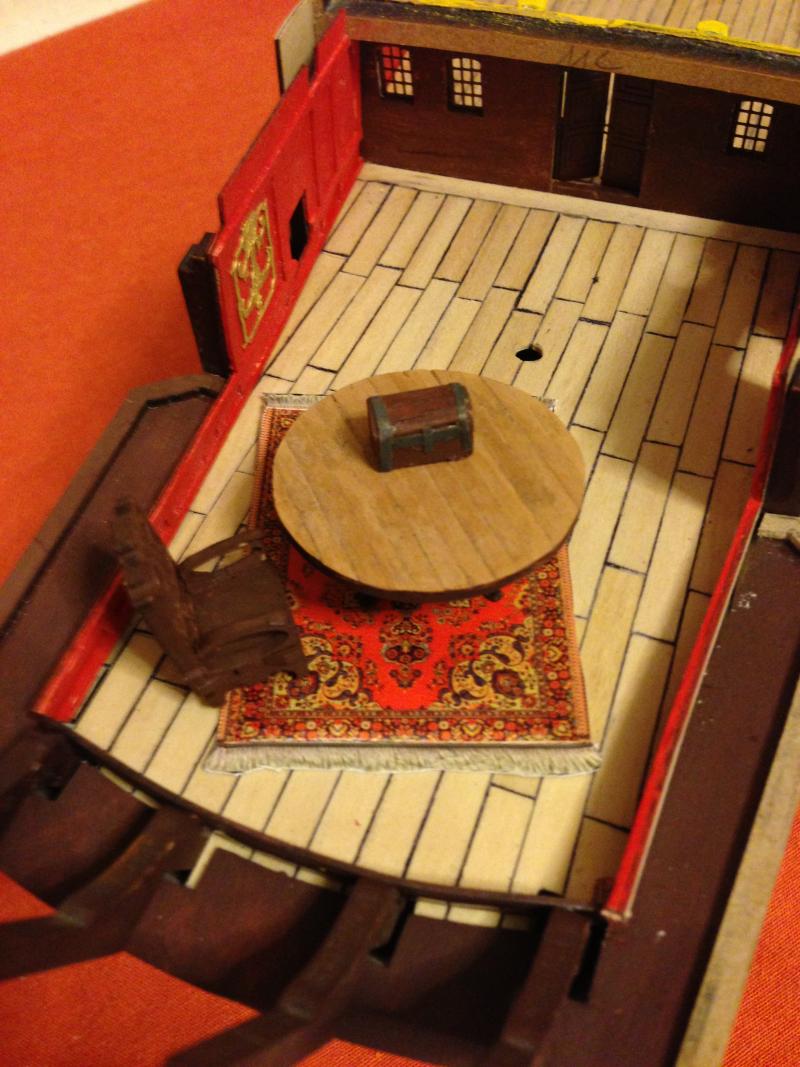

il tavolo e la sedia del capitano sparrow sono stati assemblati e verniciati da mio figlio di 12 anni. gli ho pure consigliato di listellare il tavolo visto che il pianale era in mdf, molto brutto a vedersi.

ciao scorpion, visto che fai anche l'arredamento in che modo, una volta ultimata la perla, si potrà vedere? ultima cosa, che tipo di legname hanno messo nei fascicoli per il fasciame? ciao e grazie, kair.
hachette prevede che la bottiglia di dritta resti aperta per consentire la vista della cabina del capitanoi sparrow. io chiuderò la bottiglia come ho fatto con lo scafo, ma lascerò una finestra aperta dalla quale si intravederà il locale e gli arredi.
il primo fasciame era composto da listelli in tiglio 6x1x300 mm, mentre il secondo delle stesse misure ma in noce.

Ciao Angelo, il tappeto come è lo hai fatto?
avrà lavato ad 80 gradi quello che aveva in salotto

per fortuna non è quello del salotto altrimenti mi toccava scrivervi dalla cantina
il tappeto è stampato su cartoncino come stampato era il tavolato della cabina del capitano, ma io ho preferito posare dei listelli in tiglio.
