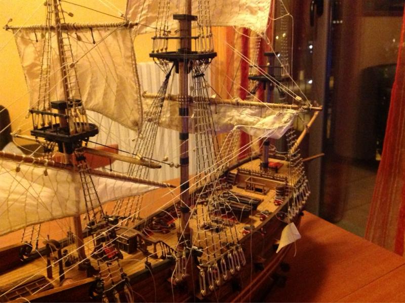

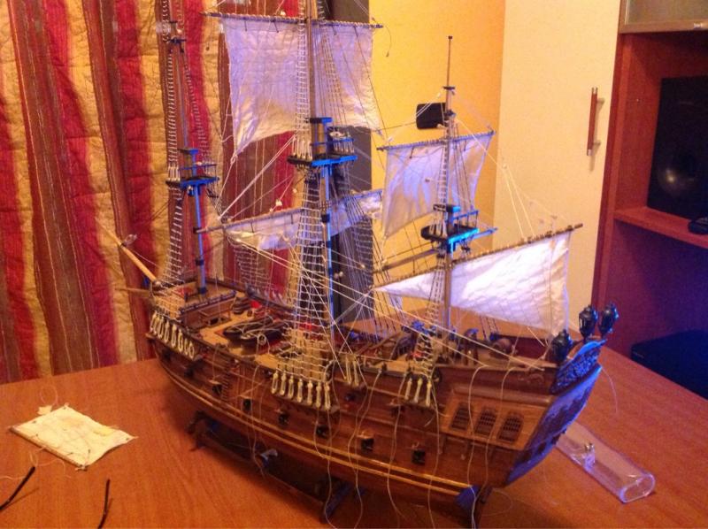

Un piccolo aggiornamento:
Perla Nera Hachette-imageuploadedbytapatalk1393524039.488501.jpgPerla Nera Hachette-imageuploadedbytapatalk1393524193.190703.jpgPerla Nera Hachette-imageuploadedbytapatalk1393524208.960192.jpgPerla Nera Hachette-imageuploadedbytapatalk1393524224.080410.jpg
Angelo

Killik inizia ad ingranare.
Amici, siamo italiani e abbiamo una delle lingue più ricche. Usiamolo, anche perché gli inglesi non hanno niente da insegnarci!
Leechline = caricamezzi
Buntline = boline
Sent from my GT-I9082 using Forum mobile app
Lancia 4 remi
Lancia 10 remi
