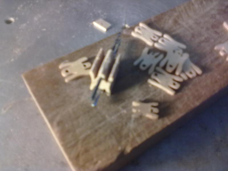

Originariamente inviata da perru82 Visualizza il messaggio
molto bella complimenti! Che metodo hai utilizzato per fare i bozzelli a farfalla?
Ciao perru. Grazie anzitutto per i complimenti. Per fare i “bozzelli a farfalla “(li chiamo così perché non so come si chiamano) ho utilizzato sia un listello di tiglio che compensato da 2 mm di spessore, l’ho semplicemente disegnato prendendo riferimento per le dimensioni da filmati in rete di riproduzioni di navi normanne,(vedi foto) ho sovrapposto più strati inchiodandoli all’esterno del disegno, ho fatto i fori con una punta da 1-1 ½ mm, li ho ritagliati (con il seghetto da traforo- il vibro) e infine li ho rifiniti con limette-cartavetro- mordente.

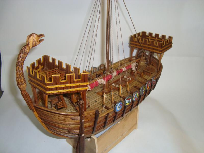

Ciao a tutti.
I lavori sulla normanna lentamente proseguono (colpa di altri due cantieri aperti).
Mi sono deciso di fissare i “castelli” , i supporti per gli scudi (gli scudi sono ancora da fissare) , il timone. Di seguito alcune foto. ciooooo alla prox
