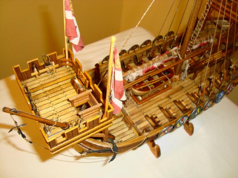

Salve amici … posso solo ringraziaVi per gli apprezzamenti al mio lavoro, è innegabile il piacere nel leggervi, e che questo nostro (meraviglioso) hobby ci accomuna.

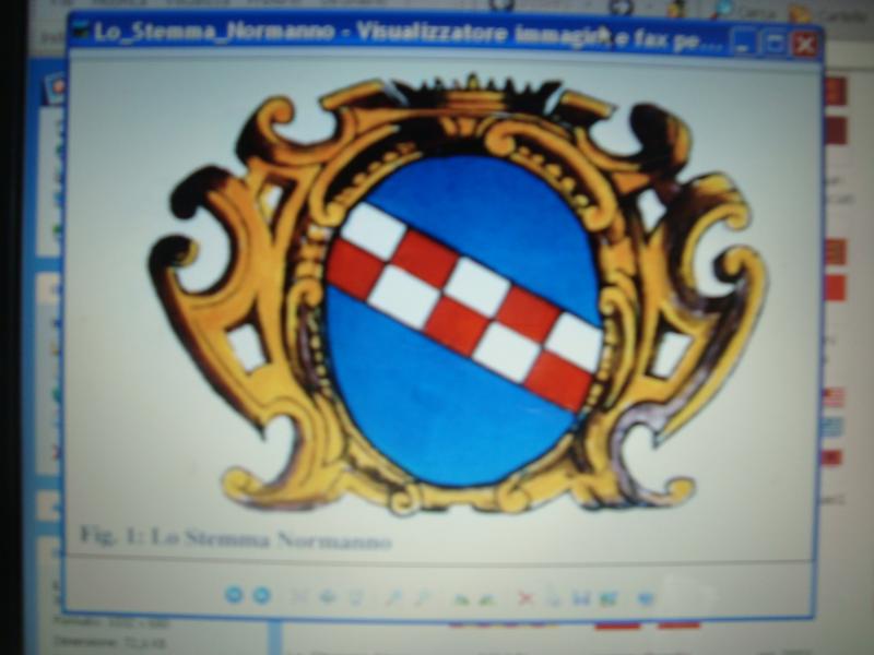

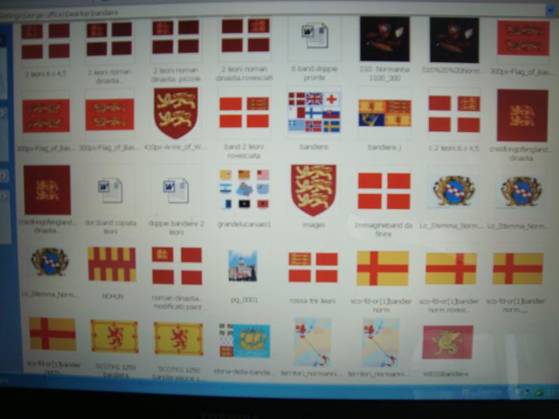

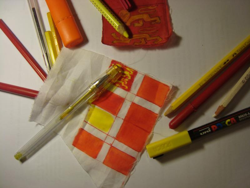

Approfitto per aggiornarvi sul proseguo del lavoro, mi sto “picchiando” per capire quale siano le bandiere più appropriate per la normanna. In quel periodo ogni “settimana” ne usciva di una nuova , in rete ne ho trovato diverse, sia su siti più o meno specifici che non.
Posto alcune foto tratte dalla rete e alcune di come mi sto “divertendo” a realizzarle ,ovviamente farei prima a comperarle ( ammesso che in commercio si trovino) ma come scritto tra i vari tentativi (come da foto) vedremo cosa riuscirò a fare. Ciaoo e riciao a tutti

Ciao Killik Per stampare sulla stoffa (ovviamente in modo artigianale con una semplice stampante) ho inamidato abbondantemente la stoffa e stirata per renderla “rigida” quel tanto che la stampante potesse prenderla come prende un normale foglio , ho impostato la stampante in modalità ottimale e il risultato è quello che vedi.
La stampa è solo sul fronte della stoffa (la mia vecchia stampante non ha la modalità di stampa simultanea sul fronte e retro del foglio) e quindi ho stampato in modo speculare le due ..”facce” delle bandiere sullo stesso fronte della stoffa, successivamente con il nastro biadesivo a caldo per sarte ( non ricordo come si chiama) ho unito le due… “facce” delle bandiere e il risultato è quello che vedi:.
Penso comunque che l’ideale sarebbe usare stoffe sottili (tipo seta o rayon) inamidarle, e stampare su fronte e retro

Ciao Killik .No, terminato il procedimento non le lavo, come giustamente scrivi, si macchierebbero.Cerco di “sagomarle” per farle apparire pendenti nella posizione come se non fossero sotto l’azione del vento

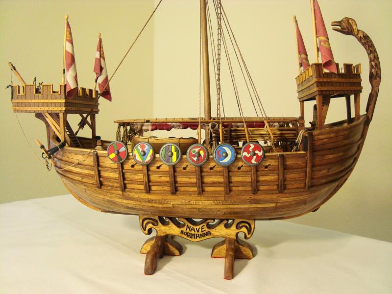

....nell'attesa (forse) di un filmato amatoriale... "alcune" foto:

bella!!! veramente bella ,eccezionale e molto ricca nei particolari.
meriteresti un premio ,dalla nostra comunity,anche se simbolico,solo per riconoscere la bravura.
