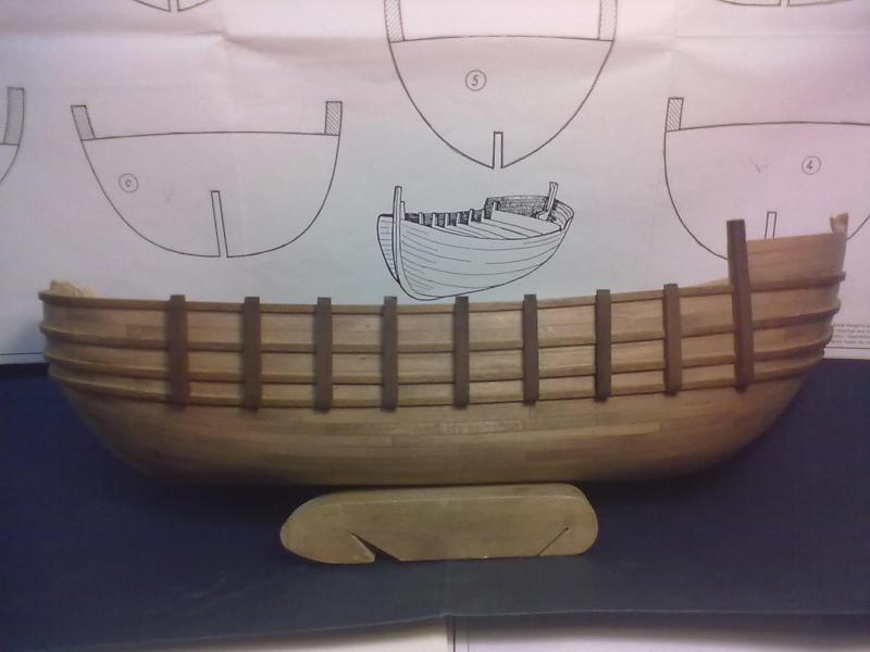

… … posto alcune foto sul prosecuo del lavoro, anche se sono “quattro legnetti di noce” hanno richiesto ore di lavoro e ancora il tutto è da rifinire. ciao a tutti

…ancora “intorno” allo scafo… …ultimo incintone incollato e rifacimento di quei “18 legnetti” ancora da rifinire ( rifatti perché non mi sembravano proporzionati - vedi foto post precedente)

ciao volevo chiederti ma quei 18 legnetti a che cosa servivano, avevano uno scopo o erano solo estetici? scusa la mia ignoranza è che voglio acculturarmi

credo che quei profili servissero per il carico di materiali e scialuppe: quando i materiali venivano issati a bordo, evitavano che andassero a strofinare contro alle murate.
ciao mr. doc Condivido ciò che ha scritto Trink credo che prevalentemente erano montati su navi da carico,cocche, caracche. caravelle ( mi sembra avessero anche un nome ma … non ricordo)

Sono parabordi o paracolpi, e avevano lo scopo di proteggere le murate da vari possibili incidenti (urto di scialuppe, di reti di carico e/o qualunque cosa venisse issata lungo la murata)
Mi pare che invece l'urto con altre navi o con i moli venisse prevenuto mediante sacchi o reti riempiti di stoppaccio di canapa: questi paracolpi e la calafatura costituivano la principale forma di riciclo dei vecchi cordami

Paracolpi, dici?..mah, premesso che non conosco affatto il naviglio dell'epoca, a me richiamano piuttosto i "costoloni" delle caracche..con funzione di irrobustimento e irrigidimento dello scafo..

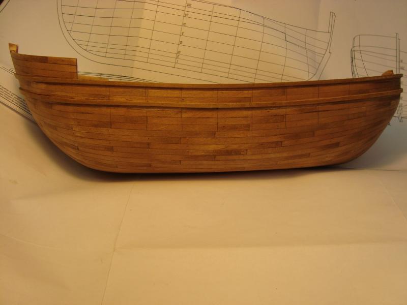

….penso che i … …”salvancinte” (?) “paraincinte” (??)non so esattamente come si chiamano, ricordo aver letto una parola simile , e lo scopo per cui montavano tali profili erano: salvaguardare lo scafo da eventuali danneggiamenti derivanti il carico/scarico, facilitare nell’issare a bordo carichi o scialuppe (come già scritto da trink ) che dovendo strisciare sulla parte esterna dello scavo, se non ci fossero stati quei profili, il carico o le scialuppe avrebbero potuto “incastrarsi” tra gli incintoni rendendo più faticosa l’operazione. Irrobustire la parte alta e centrale dello scafo in quanto il fasciame era costruito con tavole meno spesse di quelle usate per l’opera viva , e le navi “tonde” da carico (e non solo) quando erano a pieno carico e con mare mosso tendevano a spaccarsi a metà (ricordo gli anni, dall’900 al 1200 circa ) tali profili venivano montati nei secoli successivi anche su alcuni galeoni, ma su tali navi lo scopo era più per rinforzare lo scafo che per altro. Scritto ciò , premetto che tali notizie (o frasi inerenti tali profili) le ho lette su libri la cui attendibilità potrebbe non essere certa . Personalmente le ritengo abbastanza filologiche
Allego alcune foto per mostrare come procede il cantiere. Ho montato la chiglia e poi dovrò (una volta tolti i “sergenti”) carteggiare, misurare, tinteggiare chiodare e infine darò la prima mano di olio lino .
Nell’attesa che la chiglia si fissasse alla scafo ho iniziato la preparazione dei ponti, li ho messi… … “in forma” per sagomarne il bolzone per poi ovviamente carteggiare ,tinteggiare, chiodare, misurare, ritinteggiare, prima di montarli. Non sono riuscito a trovare documentazione attendibile per come fosse il tavolato dei ponti e che tipo di chiodatura adottassero conseguentemente …tenterò di imitare tavolato e “cavicchiatura” tradizionale. Ciao a tutti

- potresti illustrarmi la tecnica che hai seguito per la rastrematura dei listelli? ho visto che hai "morsettato" un fascio di listelli insieme e quindi hai piallato....ma con quali parametri e con quale inclinazione hai compiuto tale operazione??
- dalle prime foto si vede un fasciame che sembra in noce....poi miracolosamente diventa tiglio....poi torna ad essere scuro.... mi sembra di aver capito che hai fatto un fasciame unico e sopra ad esso hai simulato le giunzioni di testa dei corsi.... ancora complimenti per la perizia dimostrata in questa operazione... ma questi cambi di colore a cosa sono dovuti???
- infine per quanto riguarda i ponti....non era più semplice listellarli già in sede una volta incollato e curvato il falso ponte??

Ciao Gianclaudio. Grazie anzitutto essermi venuto a “trovare” e per i complimenti.
Per risponderti in riguardo la tecnica per la rastrematura cerco di spiegarla in sintesi. Misuro l’ordinata maggiore, esempio cm 20 , e la prima , esempio cm 10.
Se per coprire i 20 cm dell’ordinata maggiore utilizzo 40 listelli da 0,5 cm ( di 0,5x 40=20) e devo utilizzare gli stessi listelli in corrispondenza della prima ordinata, gli stessi si devono rastremare sino a portarli da cm 0,5 a cm 0,25 (0,25 X40=10 ) appunto per coprire i 10 cm della prima ordinata (ovvio come sappiamo, che non vanno mai rastremati oltre la metà della loro larghezza iniziale ). Con lo stesso criterio prendo le misure delle altre ordinate e conseguentemente ricavo la misura della larghezza che deve avere il listello in corrispondenza delle singole ordinate. Fatto ciò, rastremo un listello campione con le misure conseguenti a quanto soprascritto e servirà da… “dima” per tutti gli altri che rastremo nel modo in cui hai visto nelle foto. Prima di togliere i listelli dalla posizione predisposti per la rastrematura, tinteggio i bordi con pennarello nero e poi li tinteggio tutti con mordente all’acqua nella tonalità prescelta. Successivamente comincio a piegarli 5 o 6 per volta in modo approssimativo a caldo , l’importante che all’atto del montaggio siano ben asciutti (quasi secchi), li incollo sull’ordinata e di costa tra loro col vinavil, li inchiodo eseguendo eventuali adattamenti in corso d'opera. Un volta completato il fasciame eseguo la calafattura interna, e quando asciutta tolgo i chiodini, incido i corsi a una distanza prescelta ,carteggio (carta grossa -media -fine e paglietta acciaio) e ritinteggio con il mordente utilizzando una spugna per rendere uniforme la tonalità. Col pennellino accentuo le tonalità di testa dei corsi sfumando a piacere, quando il tutto è ben asciutto una passata di carta finissima,un po’ di paglietta d’acciaio per rifinire, e per ultimo olio di lino crudo diluito con un po’ di acquaragia, poco per volta e in modo uniforme. Il risultato (parziale ancora da rifinire, per raffronto vedi foto precedenti) è quello che vedi nelle foto sottostanti. Immagino sia deducibile del perché della tinteggiatura dei listelli e della colorazione nera dei bordi e quindi non mi dilungo in ulteriori spiegazioni.
Per quanto riguarda i ponti, personalmente mi trovo meglio predisponendo prima il falso ponte nel suo alloggiamento in modo da togliere e mettere con facilità, ed eseguire non in sede la listellatura , il bolzone, la tinteggiatura, ecc. ecc, salvo qualche eccezione e montarlo quando è quasi pronto e che è solo da rifinire. Ciao buon vento.
