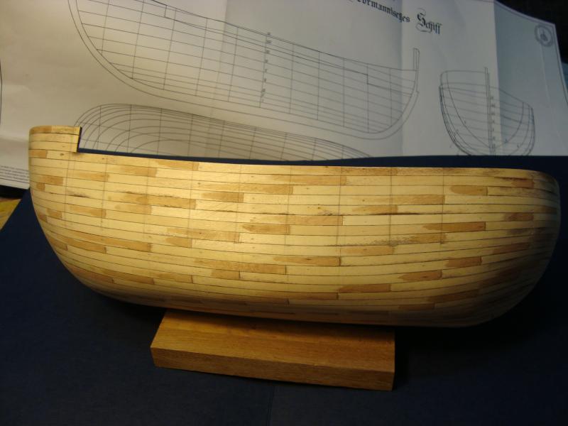

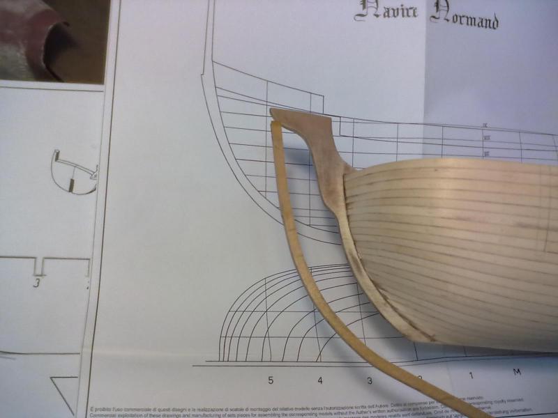

E come si nota dalle foto, tra un listello e un po’ di cartavetro i lavori continuano… nel frattempo ho abbozzato disegnandoli su cartoncino i ponti ( sperando di seguire un po’di logicità ). I disegni riportano la scialuppa di salvataggio su un lato del ponte (vedi post n° 9)…. Penso ci possa essere un’altra soluzione perché presupponendo che la nave potesse esser manovrata anche a remi, la scialuppa posizionata sul lato ne avrebbe ostacolato l’uso. Considerando il ponte ho ipotizzato ci potessero essere delle scalette per accedere sottocoperta e un’apertura sul ponte per imbarcare le merci. Sempre vedendo e disegni al post n° 9 si notano due tipi di ancora … …con piacere leggerei qualche vostro parere

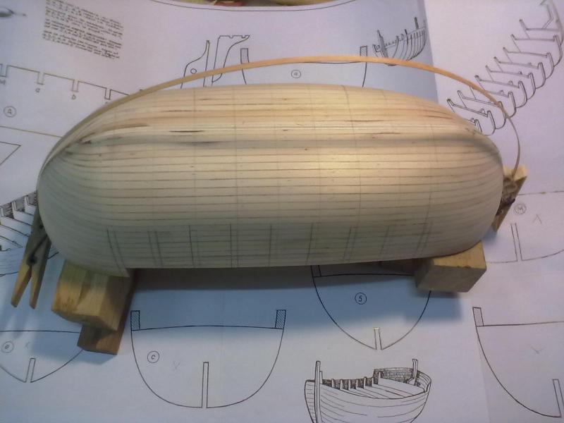

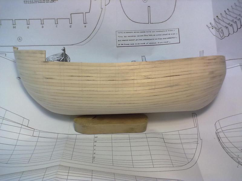

Per proseguire nei lavori , ho apportato alcune modifiche conseguenti alla (per me ) non corretta”scala” riscontrata misurando i disegni. In linea di massima il “normanno” sul mio modellino è alto 33/34 millimetri e per proporzionare la nave alla sua altezza era necessario abbassare il ponte centrale per rendere le murate alte mediamente 18/20 mm che nella realtà potevano essere di circa un metro o poco meno, e di conseguenza anche il ponte di prua e di poppa.
Con lo stesso criterio costruirò il resto prendendo sempre come riferimento il mio “normanno”, considerando tali misure la “scala” del modello potrebbe essere di 1 a 50 . Tali considerazioni di misure e proporzioni sono conseguenti a foto, disegni, filmati e quanto si può dedurre curiosando in internet.
Come si può notare dalle foto , ho asportato la chiglia di compensato e riportato a matita sullo scafo le misure per gli incintoni, corsi ecc ecc

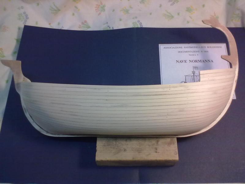

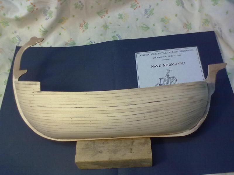

Come scritto questa mattina , nel pomeriggio ho “mangiato” segatura e il risultato e nelle foto. Ho preparato la chiglia piegando a caldo listelli da 5x5 in modo da non dover forzare le curvature per adattarli . Ho iniziato a “rifinire” il fasciame per successivamente passargli il mordente e poi montare gli incintoni. Devo ancora decidere se “chiodarlo” con …“chiodi di legno".
