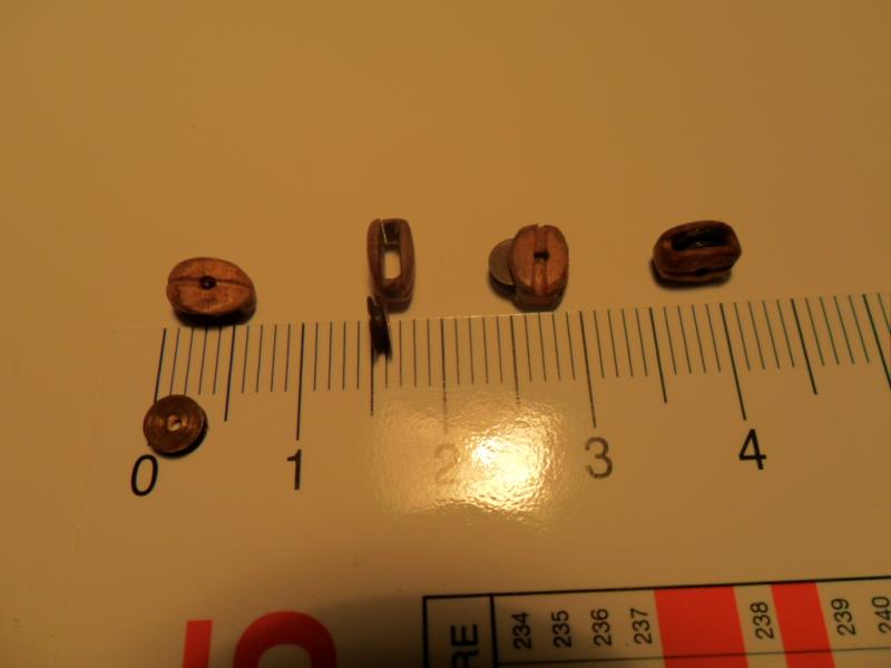

ciao a tutti . in attesa di riuscire a finire la commettitura mi sono preso nel preparare i bozzelli . dapprima ho usato quelli commerciali e li ho ridotti nelle dimensioni ma non erano funzionali. allora visto che tanto sono pochini quelli che servono ho fatto questi.

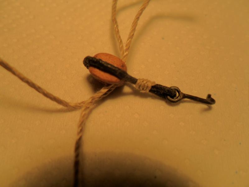

ciao ho provato a stroppare un bozzello con un cavo fasciato.peccato che non ho calcolato bene le misure ed ho un allungo eccessivo sul gancio

Ottimo Sergio, belli i bozzelli e bello il canestrello fasciato. La cimetta usata per stroppare però mi da l'impressione di essere un tantino grossa di diametro, o forse son poche le spire.

ciao . quella era solo messa al volo per foto. sto gia' rifacendo tutto accorciando la lunghezza di 1 cm.poi cosa dici ne metto una sempre cosi' chiara per distinguo o scura ?hai visto i bozzelli.sono per un cavo da 0.8 a 1 mm e le misure son proprio risicate al massimo per quella puleggia. tengo a dire che son composti come nel reale. magari ci faccio un tutorial
