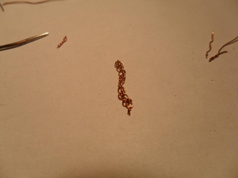

per tutti quanti :magari metto giu 2 foto passo passo se interessa. diversamente come posso spiegarlo si tratta di fare anellini intrecciati gli uni con gli altri.la punta dell'ago serve a conferire il diametro desiderato. un avvolgimento a treccia chiude l'anello (con 1 decimo di spessore non si puo' avere un anello perfettamente circolare senza essere congiunto. e neanche reggerebbe alcun carico
ecco si.... con l' occasione fai due fotine con procedura...va... dovro' fare delle microcatene pure io, con l' occasione penso settimana prossima dovendo fare un' ordine provo a prendere qualcosa di commerciale, ma boh.. non so se soddisfera' discorso scala!!!

ok . mi sono messo li e ti ho fotografato la procedura.ma penso che forse le tue maglie , almeno in alcuni casi siano differenti(tipo kender) quindi devi andare in bigiotteria da oro e argento da stefanoni.nel caso in oggetto presento del monocavo con filamenti in rame che vanno dai 2 ai 3 decimi.ho impiegato quelli da 2 decimi.le attrezzature sono quelle che si vedono.il sistema e' quello asso passo

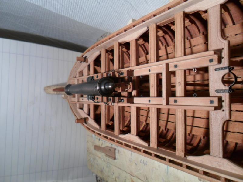

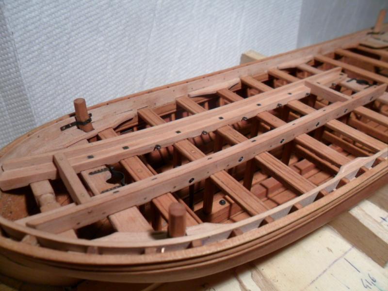

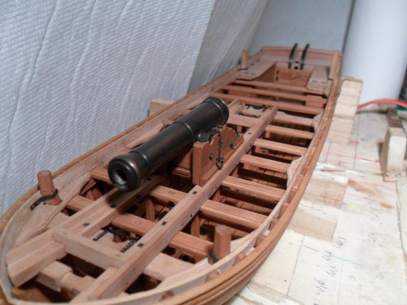

ciao . piccolo aggiornamento .come si vede ho terminato le scivole aggiungendo la chiodatura per le guancie e i dadi laterali, annegati nel legno ,di ritenuta dei golfari.posizionata sulle panche le ho fissate con dei chiodi a testa quadra e collegati ai puntelli. anche questi sono annegati per non creare impedimenti nella corsa dell'affusto

Vecchio 07-07-14, 07:42 AM   #244
L'avatar di marioA
Registrato dal: Oct 2008
Messaggi: 2,082
marioA inizia ad ingranare.
Capperi che bel lavoro!

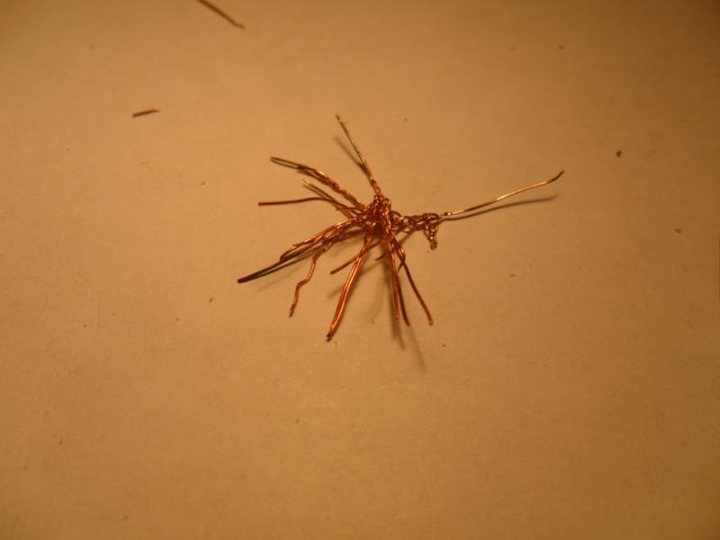

ciao. con queste ultime foto con gru timone coronamento completati la lavorazione lignea e' finita. mancano alcune finiture ancora un po di ferramenta e il colore.. poi passo a quel poco sartame che occorre per attrezzare l'affusto e qualche matassa nelle cassepanche . per il sartiame dovro' vedere (imparare )se farmi una commettitrice rudimentale prendendo spunto da discussione e consigli.

ciao. le cerniere come alcuni golfari con anelli qualche chiodo la lamina per proteggere la chiglia e' parte della ferramenta che ancora devo fare.ma quello che piu' mi preoccupa e' fare sti benedetti cavi

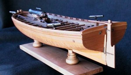

ciao a tutti.non ho riferimenti particolari per cui rivolgo a chiunque abbia idea se puo' segnalarmi tramite abbozzo sull'allegato come potrebbe essere realmente la chiodatura dello specchio di poppa.sulla monografia viene indicato visivamente soltanto come da me realizzata . pero' a me sembra che sia solo parziale cioe' vicino al dritto non c'e'. e poi forse fra il dritto e l'estremita' un 'altra fila o due ci starebbe .che dite?TEMPO DOPO AVER FINITO IL MODELLO E AVER ESEGUITO LA CHIODATURA COME NEI POST CHE SEGUONO SCOVAI LA SECONDA IMMAGINE IN CUI FA CAPIRE COME SI DEVE ESEGUIRE UN 'ACCOSTOLATO DELLO SPECCHIO CON RELATIVA CHIODATURA .

ciao. in queste immagini noterete come non si capisce quale sia la logica costruttiva .le immagini provengono da siti nostrani e d'oltralpe e anche di una certa classe. a me vien da ridere tutti istruiti laureati poi se chiedi ad ognuno come si fa te la raccontano in maniera diversa.se io mi sono domandato "come e' fatto"a questi le info chi le ha date . e' ridicolo una barchetta del c...o e ti fanno degl'ibridi. maforse la cultura navale e' come il pensiero . ogni uno alla sua maniera.forse hai ragione te sam. non faccio nulla almeno non faccio la figura del sapientone ignorante.comunque la ricerca continua perche' si deve pur trovare una ragione.
