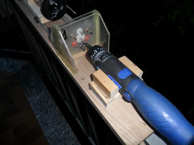

hai dovuto ricavarti a priori la macchinetta commettitrice è un lavoro complesso? o comunque è possibile un home made casalingo?

la macchinetta e' tutta artigianale con pezzi di recupero incollati qua e la .l'unica cosadi commerciale e' l'avvitatore da 4 soldi che di volta in volta uso da una parte o dall'altra.ma poi posto una foto .aconfronto ho speso circa una 50 ina di euro per tutto un set di rototli di filo molto molto di piu' di quello che mi e' costato il girarrosto .la domanda di ratto :come fai a farlo continuo, nel senso di lungo..., mi spiazza . il disegno fa solamente vedere la parte mobile e fissa( che sono indipendenti) per far intendere il senso di rotazione (come fosse una sezione ) con il filo con cui si parte e si finisce. ovviamente il filo e' un collegamento dei 2 marchingegni e puo' essere lungo quanto la macchina sia in grado di commetterlo bene .proporzionalmente piu' aumenta la lunghezza del cavo da commettere piu' i ganci di torcitura dovrebbero distribuirsi su di una circonferenza di diam. maggiore

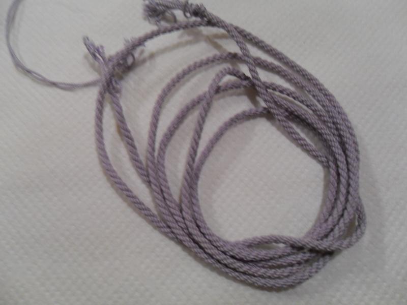

e qui il cavo torticcio. questo cavo e' ottenuto partendo da 3 cavi piani come precedentemente illustrato ma con una torcitura inferiore in quanto verra' terminata in questa prima fase . il moto impresso ai cavi , in questo caso, sara' esattamente inverso al precedente schema . nella prima fase ai cavi piani verra' completata la torcitura . nella seconda fase verranno uniti formando appunto il cavo torticcio.la tintura completera' il lavoro

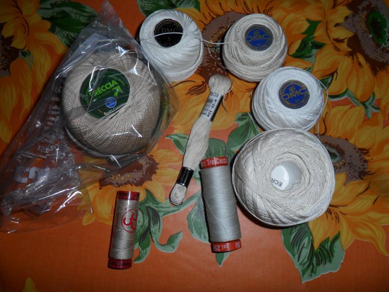

la macchina commettitrice e' abbastanza facile da fare .si recupera tutto cio che puo servire e si adatta allo scopo . spiegarla viene un po a male ma basta vedere queste semplici 4 foto per capire che non c'e' nessuna scienza .quello che piu' conta nella buona riuscita , e' la scelta del filato corretto. infatti i fallimenti precedenti erano dovuti a questo fattore. avendo un filo comentato in modo contrario non dava risultati.

ciao gabriele come stai. e' un po che non ci si sente, ma sono sempre preso col lavoro distante .la storia del filo ad s o z non so . quello che mi devi accertare e' che siano comentati in modo corretto.farli contrari basta solo invertire il sistema e cambiare il filo.se guardi il modello di mailliere in teoria un cavo su due e' comentato in modo rovescio.il colore invece e' pressoche' uguale.

allora dopo tanto gabellare sono giunto a risultati positivi!!!!!. meno male ,perche' sta storia dei cavi stava svilendo le mie attitudini casomai c'e ne fossero state.comunque mi sa che di torticcio devo farne un'altro.questo mi e' uscito 2,5 mm di diam . forse un 2 mm sarebbe piu' indicato.comunque li mettero' a confronto e valutero' il migliore . i cavi pani invece sono qualche cosa meno di 1 mm quindi non darebbero problemi .
