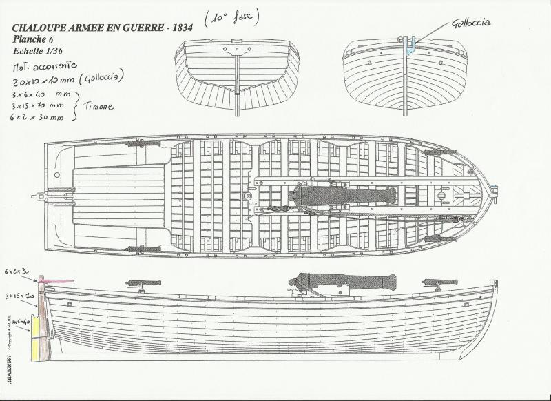

Il tirante del paranco di ritirata sinistro, deve (dovrebbe) uscire dalla cavatoia esterna.
Bocciato.
Mi correggo: devi (dovresti) riguardare anche quelli di avanzamento....

ciao gabriele. a ben pensarci dovrei aver confuso le immagini del modello di mailliere. pero' se ci fossero motivazioni valide potrei rivederne 3 su 4 attendiamo

Anche i francesi possono sbagliare !
Dimenticavo: i ganci di arretramento devono (dovrebbero) essere opposti a quelli di avanzamento.
Dillo ai francesi.

no. non si tratta dei francesi.sono io che ho fatto male . i paranchi di avanzamento vanno invertiti cosicche'anche il gancio corrisponde al disegno.l'unico a cui devo riprendere il corridore e' quello di arretramento di sx
[ARSENALE] Lancia armata 1:36 in arsenale-fase-10-001.jpg
