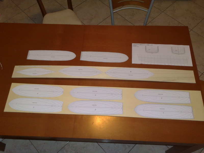

Bene, sono stato fermo per un pò a causa di una mole di lavoro che mi ha tenuto lontano dai miei cantieri, ma adesso rieccomi all'opera.
Ho recuperato il compensato di pioppo da 5mm che la monografia consiglia per la realizzazione della controforma.
Ho ritagliato le sezioni della controforma, sono 12 di cui le ultime due dovranno essere realizzate con compensato da 10mm.
Dopo averle ritagliate le ho incollate sul compensato, adesso devo attenderne l'asciugatura per poi passare al ritaglio ed all'incollaggio dell'insieme.
Dalla foto che allego potrete notare che il compensato non è dritto ma fa "barca", cosa non preoccupante poichè una volta ritagliate, le sezioni, quando verranno incollate, saranno messe sotto pressatura, cosa che azzererà eventuali imbarcamenti delle singole sezioni.
Eccovi intanto in pasto la foto delle sezioni incollate sul compensato, le sezioni N° 1 e 2 non sono ancora incollate poichè andranno su compensato da 10mm come detto sopra.
Ciao a tutti
Gianluca
