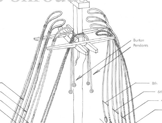

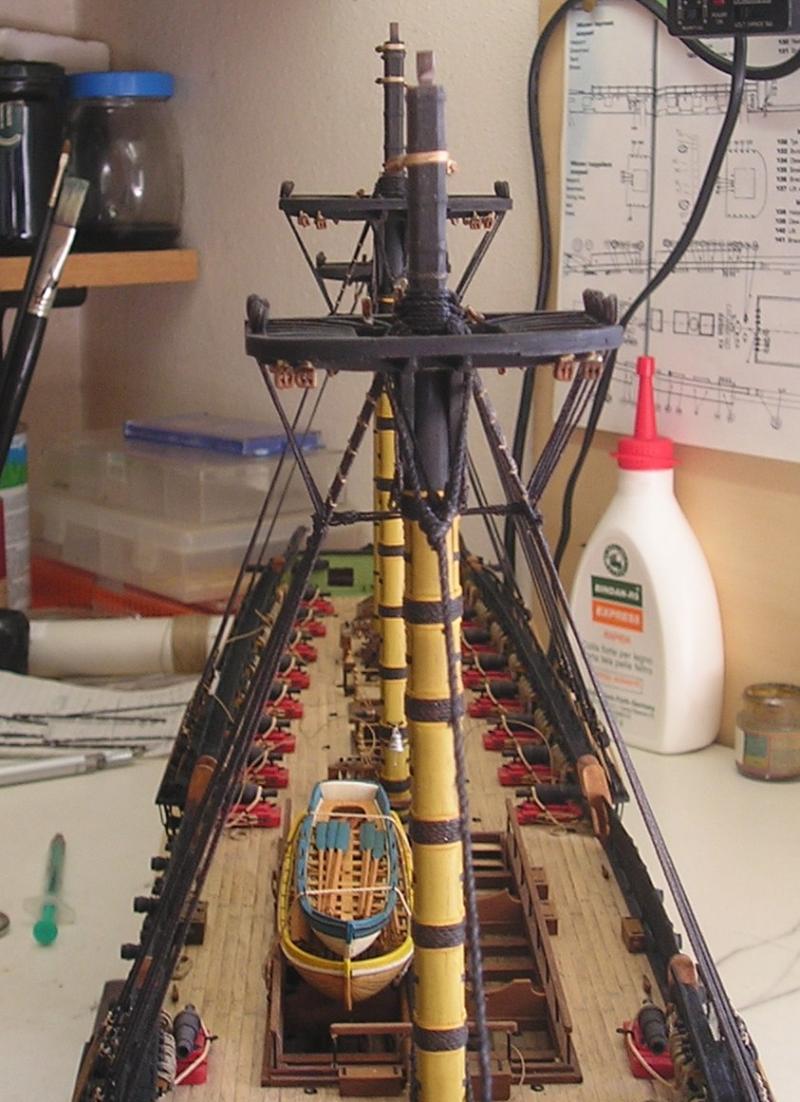

L'avanzamento è assolutamente irrisorio(giusto per non dire che sono fermo) ma è più che altro una scusa per diverse domande e dubbi.
-I burton pendants, dovrebbero essere dove si agganciano i paranchi degli alberi,credo. Perchè i paranchi non ci sono, o su alcuni testi al massimo ne viene rappresentato uno solo ??? Questi paranchi sono manovre volanti, cioè di rinforzo in particolari situazioni ? ( battaglie, tempeste ecc.)

-sulle sartie maggiori sopra alle controsartie di velaccio, la grisellatura per accedere al "buco del gatto" è completa oppure ridotta ???

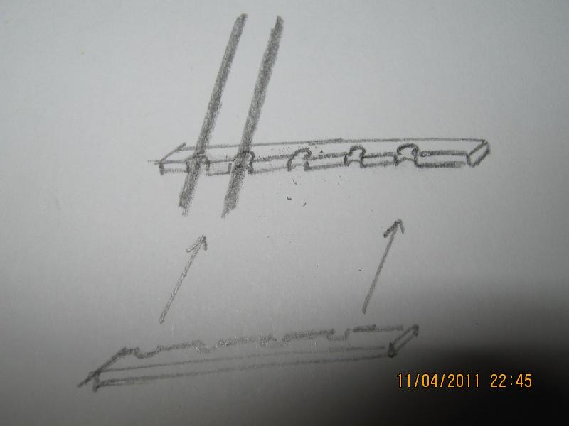

_ quella tavola di legno che vedo spesso sopra alle bigotte nella parte più bassa delle sartie è sempre presente ? Se come temo la risposta è si, esiste un metodo per installarla o me ne invento uno ???

Sulle sartie maggiori, in prossimità della coffa, la grisellatura è rarefatta per l'eccessiva contiguità delle sartie.
Circa la tavola di cui parli, immagino che ti riferisca al distanziatore posto poco sopra le bigotte di sartia..la sua presenza "sempre" è fonte di discussioni..in pratica la cosa non è del tutto certa. Io la metto e per realizzarla ho un sistema piuttosto semplice (che molto probabilmente è lo stesso di quello che veniva adottato nella realtà..senza però la colla!): prendo 2 listellini da circa 2x1 mm lunghi poco più della larghezza di tutte le sartie. Usando le sartie come riferimento traccio su di un lato di entrambi i listelli un segnetto.
Con una limetta tonda ricavo in corrispondenza di ogni segno un mezzo circoletto pari circa alla dimensione di mezza sartia. Posiziono il primo listello dietro le sartie avendo cura di far penetrare parzialmente ogni sartia nel suo incavo e ne fisso un paio con una microgoccia di ciano. Ergo posiziono il secondo listello in modo speculare al primo (dopo aver toccato con colla vinilica il bordo che si congiungerà a quello del primo listello. Li tengo serrati con un paio di mollettine (io uso i becchi d'oca di mia moglie). Quando la colla ha fatto presa rifinisco il tutto con la limetta per unghie di cartoncino..

Per i burton non sono abbastanza documentato da poterti dare una risposta attendibile..

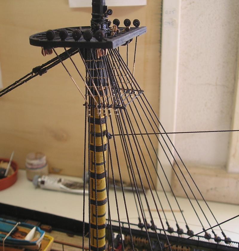

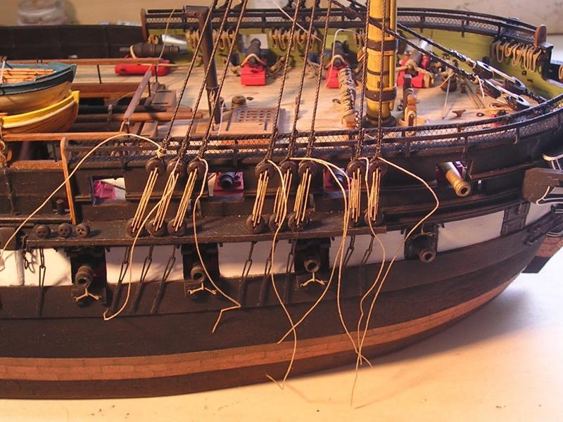

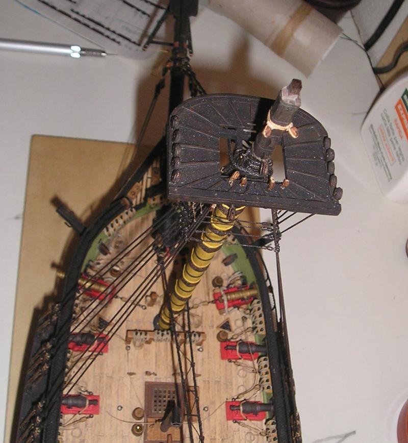

Il tempo libero è in diminuzione e di conseguenza i progressi sono piuttosto lenti......(tra l'altro sia le sartie che gli stragli li rifatti due volte perchè la prima non ero soddisfatto)
Un saluto a tutti quanti Uanca
U.S.S. Constitution 1812-cons-145.jpg   U.S.S. Constitution 1812-cons-146.jpg   U.S.S. Constitution 1812-cons-147.jpg
U.S.S. Constitution 1812-cons-148.jpg   U.S.S. Constitution 1812-cons-149.jpg   U.S.S. Constitution 1812-cons-150.jpg
UANCA non è in linea   Rispondi quotando

come sempre,un ottimo lavoro. sono incurisito da quella giunzione che hai praticato sulle sartie,sotto la coffa,puoi farmi una foto front.? perche' lo riporta sul mio vascello ,e volevo capire meglio .
grazie in anticipo x la gentilezza.
ciao.
Dario

persino il trilingaggio? Il sistema di annodatura complessivo è uno spettacolo

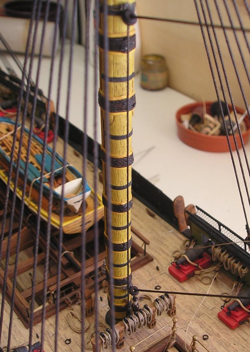

Ciao Dario, immagino ti riferisca al "trilingaggio"....prima di leggere gli ultimi post non avevo idea che si chiamasse cosi . Insieme a una foto che mi ero scordato degli stragli di mezzana ti metto le immagini che mi hai chiesto. I vostri commenti fin troppo lusinghieri sono di grande stimolo per me, un caro saluto a tutti, Uanca
U.S.S. Constitution 1812-cons-152.jpg   U.S.S. Constitution 1812-cons-153.jpg   U.S.S. Constitution 1812-cons-154.jpg
U.S.S. Constitution 1812-cons-155.jpg   U.S.S. Constitution 1812-cons-156.jpg   U.S.S. Constitution 1812-cons-157.jpg

Ti ringrazio, ora ho visto molto bene come si esegue e mi servira' sulla mia.
alla prossima, ciao.
