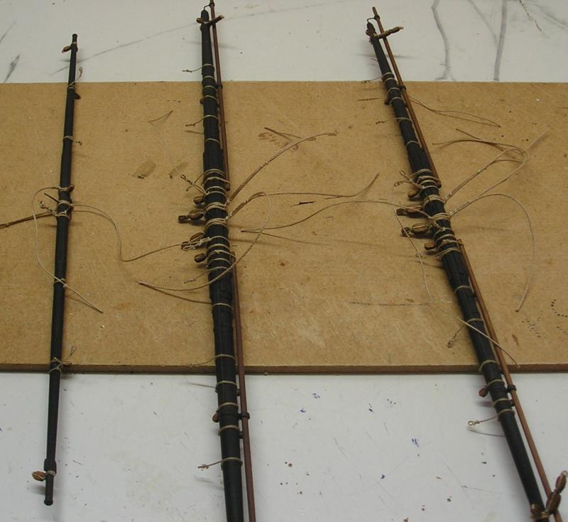

Il lavoro di allestimento dei pennoni principali è stato un pò laborioso,46 bozzelli in tre misure tra tutti oltre a svariate legature ,manca inoltre qualcosa che metterò solo quando sarò pronto con le vele; in particolare il marciapiede e i pendenti delle varee. Riguardo ai marciapiedi ho posizionato al momento solo i pendenti che mi pareva la parte più complessa , mi sono aiutato con un tondino di rame da un mm. per dare a tutti più o meno la stessa altezza, che ho valutato essere circa al reale 1,35- 1,40 metri, il mio ometto in 1 a 100 della Preiser sembra essere più o meno daccordo con me. Le aste di coltellaccio mi sono venute un pò più scure di quanto avrei desiderato......
Saluti a tutti Uanca

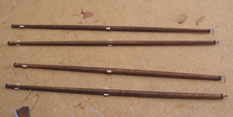

A proposito dei dubbi che spesso ci siamo posti sul fatto che il trattamento a olio impedisca successivi incollaggi, posso confermare che una volta asciutto non da nessun problema. Come si vede sulle aste degli scopamare ho aggiunto i "cleats", spezzoni lunghi 2 mm di quadrellino 1 per 1 e sagomati in seguito con trapanino e cartavetrata dopo l'incollaggio senza alcun inconveniente.
