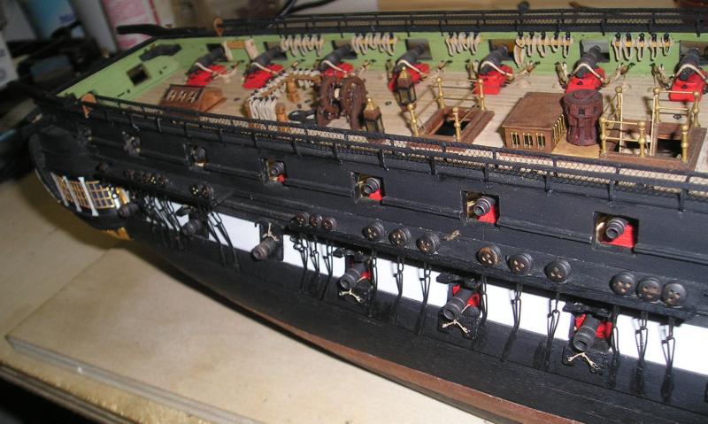

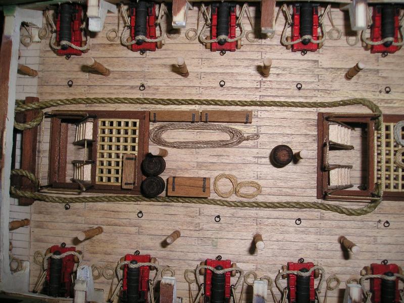

Di nuovo ciao a tutti; Alby, gli affusti delle carronate,penso tu ti riferisca a quelli, sono effettivamente quelli del kit ma ho fatto del mio meglio per migliorarli, anche se effettivamente potevo fare di più. Ti faccio presente però che le carronate attualmente sulla Constitution sono molto più recenti e hanno poco a vedere con quelle del 1812. Di sicuro le carronate stesse sono un pò troppo grandi e mancano dell'anello dove passava il cavo di ritegno. Non ho avuto voglia di comprarle nuove, sempre che esistano, e me ne pento già . Sul ponte di batteria in effetti non c'è neppure un bozzello, in alcuni cannoni neppure le cime che vedi passare direttamente negli anelloni, e per giunta alcuni sono pure senza ruote !!!!
Ma col ponte superiore in posizione non si vede un'acca e di fare 4 bozzelli con il gancio per ogni pezzo nascosto non me la sono proprio sentita. Ti metto qualche foto per supportare le mie giustificazioni . Oskar, i cannoni a prua secondo quanto dice Anatomy of the Ship sono da 18 libbre, alesati per utilizzare le palle da 24 come i cannoni principali, suppongo per avere un tipo di proiettile in meno da stivare; quindi ho usato dei pezzi Corel che sono leggermente più piccoli di quelli che dava il kit. Scusate la lungaggine, in futuro sarò più breve: forse tra poco con gli ultimi avanzamenti. Ciao ciao
Beh, è proprio questo che devi fare per migliorare i tuoi modelli, come hai scritto tu del resto, curare di più i dettagli che, anche se piccoli, tutti sommati assieme portano il tuo modello ad un'altro livello, il mio è soltanto un semplice consiglio inquanto nell'insieme non sembra affatto un modello costruito da un kit, ma se vuoi fare ancora di meglio devi curare proprio questi piccoli dettagli che hai sopracitato

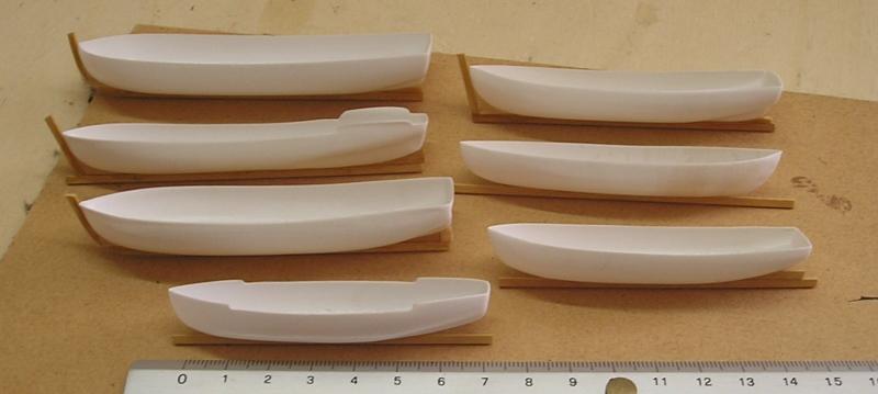

Il metodo è probabilmente più adatto a scale ancora più piccole(Philip Reed insegna), ma mi piace per cui ci proverò, sperando di non fare arrabbiare i puristi del legno.Ho preparato le sagome in balsa delle sette scialuppe con l'intenzione di termoformarci sopra il plasticard scaldato sul calore( metodo usato molte volte per i tettucci degli aeroplani); Nel frattempo però un amico è riuscito a far funzionare la sua macchina per vacuform, per cui.... lavoro risparmiato. Il risultato è per me abbastanza soddisfacente. una volta estratte sono state rifilate ed ho iniziato l'opera di farle assomigliare a delle scialuppe partendo dalle chiglie. Gli stampi sono da sinistra una lancia da 34 ft, 3 cutter da 32-28 e 26 ft,una baleniera da 28, una barcaccia da 32 (barge in inglese la traduzione è mia, non so se corretta) e infine la piccola iole del comandante.Mi sa che sarà un lavoretto piuttosto lungo....

Trovo il metodo molto interessante e degno di un tutorial nella sezione "tecniche modellistiche"..... Quindi, se vuoi, penso che sarebbe molto gradito qualche post in quella sezione con spiegazioni di dettaglio (materiali, lavorazioni, strumenti, ....) e foto relative all'intera lavorazione!!!!!!!!!!!!

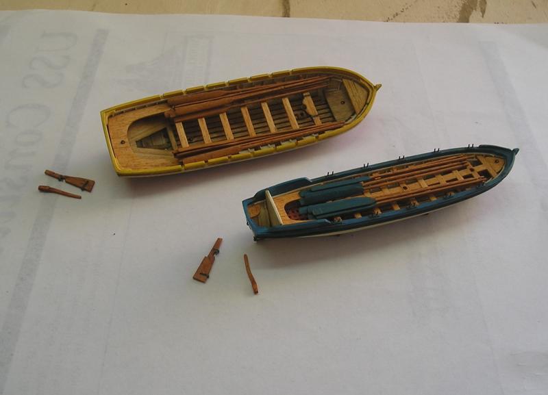

Terminate le mie sette scialuppe posso riesumare la mia discussione, nella prima foto i tre cutter da 32,28 e 26 piedi, nella seconda la baleniera e la iole del comandante e nell'ultima la lancia e la barcaccia ufficiale.
Dato che la realizzazione è stata ampiamente documentata nelle tecniche modellistiche non voglio esagerare con le foto.

Belle belle belle belle!!!
Non mi ricordo, ma hai usati colori ad olio?
