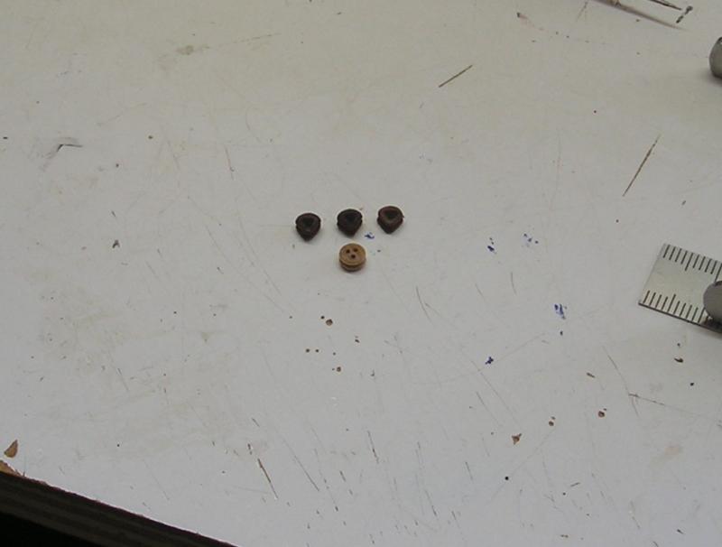

Molto bene, accolgo con piacere il consiglio della maggior parte di voi.......Chicco capirà, anche perchè ho abbastanza inghippi senza andare a cercarmene da me. Uno degli ultimi è stato quello di realizzare quella specie di bottone con due carrucole che stanno in testa d'albero(in inglese Truck); dopo un paio di prove mal riuscite ho deciso di farle in plastica.
- ho realizzato 6 cilindretti di plasticard con una fustellatrice da cinture ( come tutte le cosette un pò brigose ne faccio di più per poter scartare le più brutte )
- fissate su biadesivo e praticato un foro non passante da 1,2 per l'incastro nell'albero
- dopo averle girate ho praticato 4 forellini da 0,5 per le carrucole
- a questo punto con carta abrasiva ho cominciato a dargli forma assottigliando la parte esterna
-dopo aver fatto la svasatura tra i fori le ho incollate con una goccia di attak e in seguito verniciate di nero
-una volta terminate ho rialesato i forellini e verificato il funzionamento con due pezzetti di refe ( sarebbe orribile accorgersi solo alla fine che le manovre non passano dai for i....o mi sbaglio?)
Un saluto a tutti Uanca

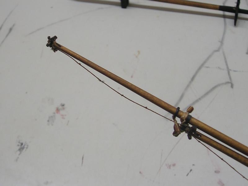

Comunque dovrei aver terminato l'allestimento degli alberi per quanto concerne bigotte,bozzelli e punti di legatura per le bigotte a cuore del bompresso ho modificato quelle commerciali, lo stesso ho fatto con tutti i bozzelli, anche quelli da 2mm che ho scanalato e per quanto possibile ridotto un pochino. Ecco il bompresso,siccome faccio modellismo in inglese.....the Bowsprit
saluti Uanca

Dopo il bompresso, siccome le coffe le avete già viste e alle quali ho aggiunto solo un paio di bozzellini raggiungendo il numero di 12 sotto quella di trinchetto , vi mostro il lavoro fatto per gli alberi di gabbia.
@ Paolo, il detto "mal comune mezzo gaudio" non l'ho mai condiviso , purtroppo sono anche io nella tua situazione e mi sa che, come immagino sia per te, la colpa è del dubbio di commettere errori od omissioni difficilmente rimediali in seguito, io poi non vorrei rinunciare a nessun particolare, ma prima o poi la cosa mi creerà problemi .

Senti Uanca, ho notato solo ora che usi mettere il primer nelle parti che andranno verniciate.. caspita! io non sapevo fosse utile usarlo anche col legno, pensavo che già avesse una superficie sufficientemente "ruvida" e porosa che permettesse così al naturale un'ottima presa del colore. Mi potresti dire che vantaggi riscontri?
Un'altra curiosità.. cosa sono quei particolari nella seconda foto con quei tondini all'interno che poi hai applicato sopra le coffe? Una spece di "carrucola" forse?

Sono proprio carrucole, o meglio "cheek block", applicate per l'esattezza sopra le crocette alte e non alle coffe, anche se come vedi,su due testi che ho le versioni su cosa farci passare sono leggermente differenti !!!
Il primer non lo uso, se sei stato tratto in inganno dalla prima foto, la parte scura è trattata con l'olio e quella chiara è proprio il colore del legno ancora da verniciare.

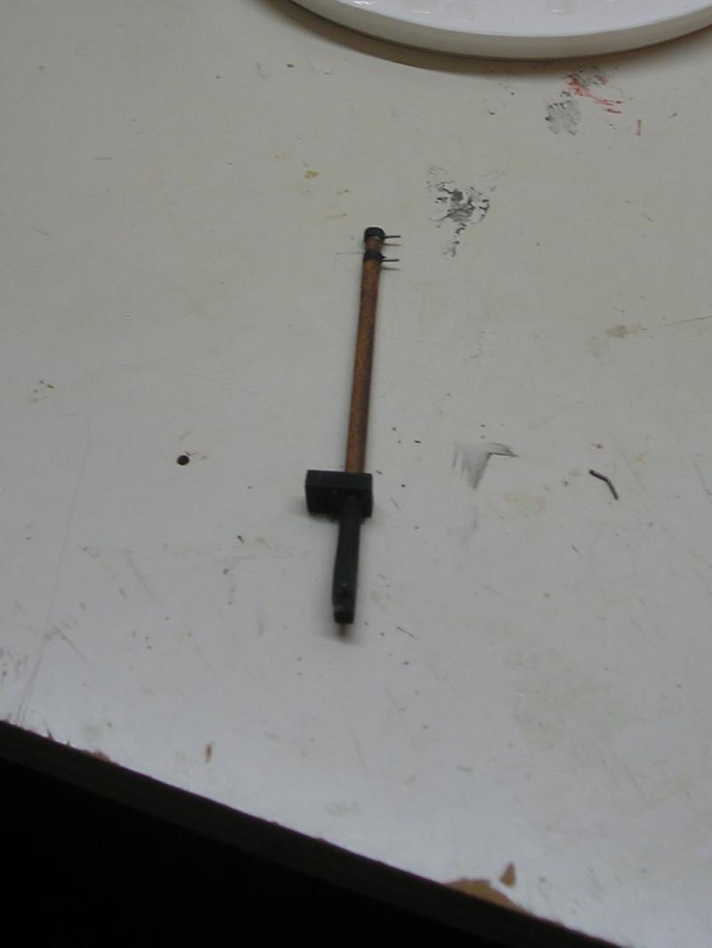

Pianin pianino........ Ho preparato il picco e il boma ( ???), come fatto per gli alberi ho aggiunto tutto ciò che poteva essere aggiunto in questa fase. In verità non ho, al momento, trovato un modo per fare le piccole pallette forate abbastanza piccole ( parrel ) che girano attorno all'alberetto verticale.Come avrete notato sulla constitution la randa non è fissata all'abero di mezzana come di solito ma c'è un albero più sottile a poppa. Il tutto è fissato solo provvisoriamente tramite incastri.
Grazie Adventure
Ciao a tutti
