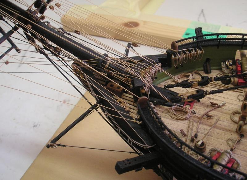

Come prima cosa vorrei ringraziarvi tutti per l'enorme numero di "pollici alzati" che mi avete mandato ; a Marmotta ricordo che la banda bianca sullo scafo nero è più tipica del diciannovesimo secolo, ma dato che la president sergal è di misteriose origini......se a te piace così, ben venga.
Le vele per il momento non mi preoccupano più di tanto !!!
Le foto, in effetti mi rendo conto che mi riescono meglio quelle dei particolari che non le immagini dell'intera nave, sarà perchè il mio laboratorio è piuttosto stretto e non riesco ad allontanarmi più di tanto.
A proposito di particolari ne avrei un'altra piccola serie, visto che ho quasi terminato il groviglio del bompresso,mancano solo le cime delle boline che ovviamente aggiungerò solo in seguito.
Saluti a tutti Uanca

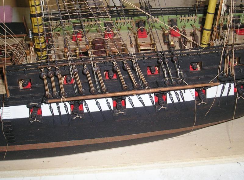

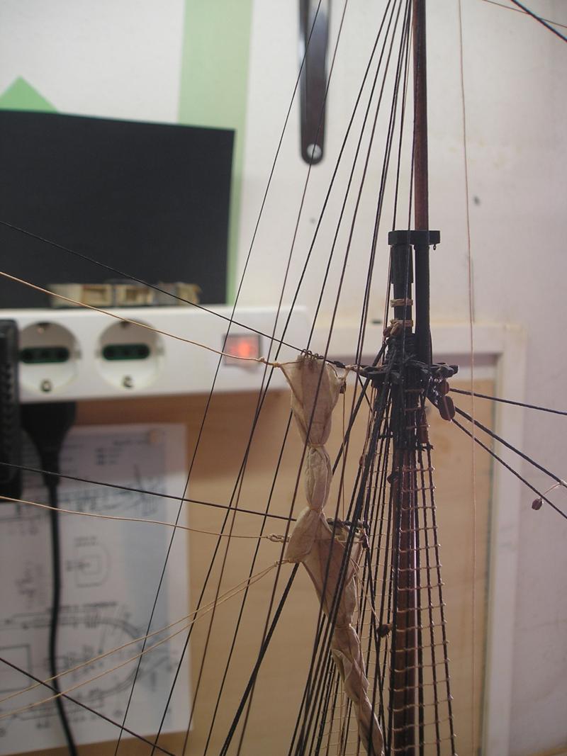

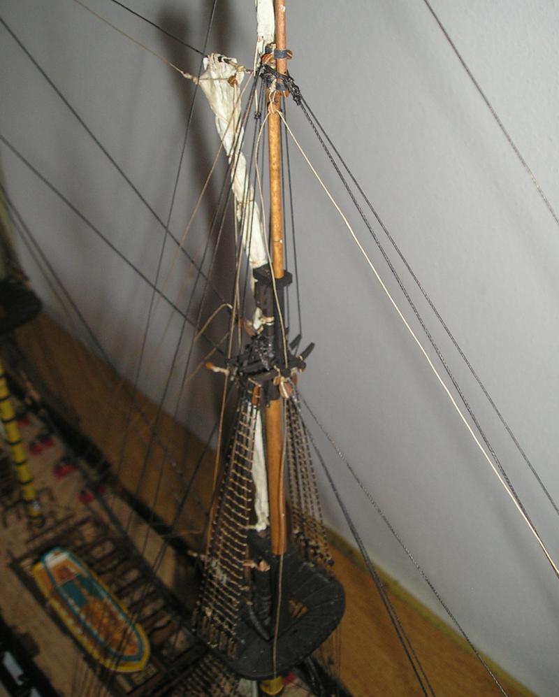

Uno dei miei propositi era quello di realizzare ogni singola vela con manovre annesse (chiusa o aperta che sia) presente sulla nave, ma riguardo allo stivaggio dei coltellacci non ho trovato proprio un bel niente....In un libro per marinai ,cioè non modellistico,di metà diciannovesimo secolo,si parla delle relative aste conservate "on the waist"; non si parla se le vele vi erano inferite permanentemente oppure no. Io le ho preparate con le loro vele, e da novello quartiermastro le posizionerei come nelle prime foto,sono piuttosto ingombranti però.... a meno che non ci sia qualcuno che sa qualcosa di più preciso al riguardo (al momento sono solo appoggiate). Per il resto ho realizzato i sostegni per le aste di buttafuori e aggiunto qualche paranco sul boma.

Ciao Uanca, a me risulta che le vele restavano inferite unicamente sui pennoni incrociati (che fossero imbrogliate, serrate o spiegate) e che ogni altra vela venisse conservata (non inferita) nella cala delle vele fino al momento dell'uso..
Stefano
Vecchio 09-09-11, 11:24 AM   #208
L'avatar di pimini
Registrato dal: Jun 2010
Messaggi: 2,547
concordo pienamente con Stefano, anche perchè i coltellacci erano vele "leggere" e il tessuto si sarebbe rovinato se tenuto permanentemente in coperta esposto al sole, salsedine ecc.
Secondo me le aste venivano (forse) tenute in coperta, ma le vele erano stivate (ben piegate) nella cala delle vele.
Però potresti mantenerle dove le hai messe tu: potrebbe significare che i coltellacci sono stati appena ammainati o stanno per essere spiegati a riva.
Li hai fatti talmente bene che è un peccato nasconderli.
Pier
