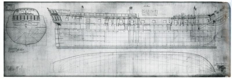

predefinito H.M.S. Pomone
Costruita nei cantieri di Rochefort nel 1785 e finita in mano agli inglesi assieme ad un altra fregata e ad una corvetta durante uno scontro nel canale della manica nel 1794,è la prima fregata da 24 libbre catturata ai francesi. Oltre ad avere la particolarità di avere solo tredici portelli per lato su un ponte di batteria che ne avrebbe potuto alloggiare tranquillamente uno in più,era provvista di un casseretto(come si vede dai piani rilevati subito dopo la sua cattura). Durante i primi lavori a cui fu sottoposta prima dell'entrata in servizio con la Royal Navy nel 1795 quest'ultimo fu eliminato,ma furono mantenuti i cannoni da 24 libbre sino al raddobbo cui fu sottoposta nel 1800,quando la sua relativa leggerezza strutturale rispetto ai parametri inglesi ne consigliarono la sostituzione con pezzi da 18.La sua carriera operativa è incredibilmente densa di azioni vittoriose. Dato che raramente ha navigato in solitario, ma quasi sempre è stata in squadra con altre navi,è con queste ultime che condivide la maggior parte dei suoi successi. Oltre cento navi nemiche catturate,incendiate o affondate tra cui spiccano 5 o 6 navi corsare,3 corvette, la ricattura di due navi della compagnia delle indie (Kent e Minerva) e 5 fregate(Brovoure 46,Andromache 44,Carrere 44,Calliope 36 e la ricattura della ex inglese Success 32).La carriera della Pomone terminò nel settembre 1802, quando entrando in una baia urtò uno scoglio sommerso e affondò, adagiandosi su di un basso fondale. Rimessa in condizione di galleggiare fu rimorchiata a Porthsmouth ma il danno subito dalla chiglia si rivelò troppo grave per essere riparato e la nave fu smantellata. Le Potenzialità della nave erano state evidenti fin dal primo momento e l'ammiragliato già nel 1795 ne aveva messo in cantiere una copia quasi esatta, l'Endymion che sarebbe diventata una delle fregate di maggior successo della Royal Navy. Come spesso avveniva, il nome di una nave veniva riassegnato ad altri vascelli e prima dell'epilogo delle guerre napoleoniche, altre due Pomone solcarono i mari: la seconda fu una fregata da 38 cannoni della classe Leda, e la terza, che fu coinvolta nella cattura della americana President, era l'ex francese Astrée sempre da 38 catturata durante la campagna delle isole Mauritius nel 1810 (forse i lettori di O'Brian la ricordano in "Verso Mauritius")
Saluti Uanca
