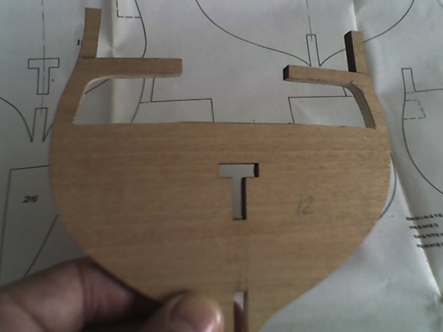

Allora procediamo , ecco come ho intenzione di modificare il modello .
U.S.S. Constitution-instr-04.jpg   U.S.S. Constitution-instr-05.jpg   U.S.S. Constitution-instr-05-.jpg

Assemblo chiglia ed ordinate a secco , solo per calcolare il lavoro di modifica che dovrò fare per riprodurre il ponte di coperta per intero .
U.S.S. Constitution-27-05-10_1705.jpg   U.S.S. Constitution-27-05-10_1706.jpg   U.S.S. Constitution-27-05-10_1707.jpg

Inizio la modifica delle ordinate .
U.S.S. Constitution-27-05-10_1721.jpg   U.S.S. Constitution-27-05-10_1722.jpg   U.S.S. Constitution-27-05-10_1729.jpg

la modifica che riporti sulle ordinate e' x fare alloggi con arredi sotto il ponte??? ciao e buona domenica.
Dario!!
Ciao Dario , la modifica alle ordinate mi serve per sostituire le canne tronche del ponte inferiore con cannoni ed affusti , odio i mezzi cannoni , piuttosto lascio i portelli chiusi .Arredare il ponte inferiore avrebbe poco senso perchè rimane interamente coperto alla vista , se riesco a destreggiarmi con i vari riempimenti voglio però arredare la cabina di poppa , vedremo ....
