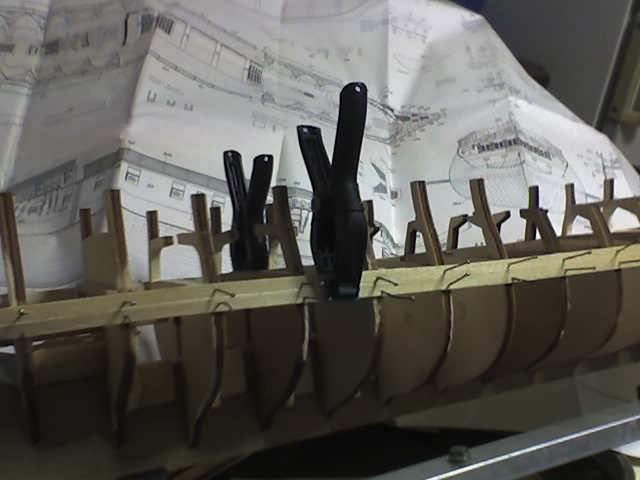

Inizio del primo fasciame .

Prosegue il primo fasciame .

Bravo maurino!
Mi sembra però di vedere uno spigolo su un'ordinata.
Se poi tutto è a posto.....

Ciao Mario , le irregolarità ci sono sicuramente ,dovute in gran parte all'aver "svuotato" le ordinate per fare anche il ponte inferiore ,pessima idea .Questo non mi ha permesso di abbattere lo scafo su di un lato per apporre il fasciame o , meglio ancora , di capovolgerlo per timore ( certezza ) che una leggera pressione nel fissare il fasciame si sarebbe scaricata sulle ordinate indebolite provocandone la rottura . Dovrò quindi modellare lo scafo solo dopo aver finito tutto il fasciame .Non avevo ben valutato i problemi dovuti alla scelta di cambiare così radicalmente la struttura della nave , d'altra parte è la prima volta che lo faccio e potendo tornare indietro non credo che rifarei la stessa scelta .

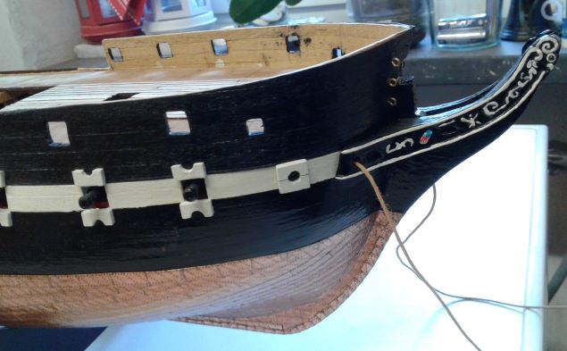

Già , a volte ritornano , ho appena ritrovato i gli accessori ed i disegni di questo modello dalla gestazione decennale . Lo avevo posteggiato ( come spesso mi succede ) in attesa di ritrovare la giusta ispirazione poi , causa trasloco , avevo ritrovato lo scafo ma non i piani ne gli accessori ed all'improvviso mi è ricapitato tra le mani tutto il necessario ( voglia compresa !!! ) per riprendere questo cantiere , quindi rapido riassunto dello stato attuale dei lavori . Come disse un grande Uomo " dove eravamo rimasti ? " , dalle foto si vede la situazione mentre sto posando il fasciame del ponte .

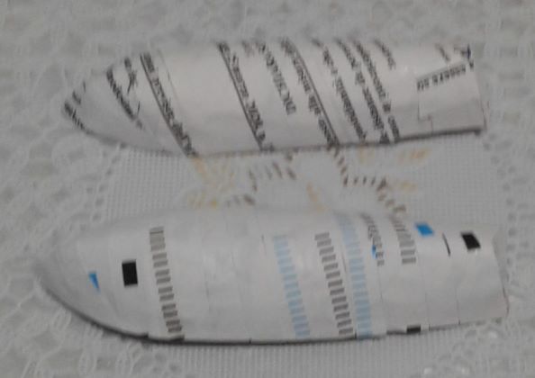

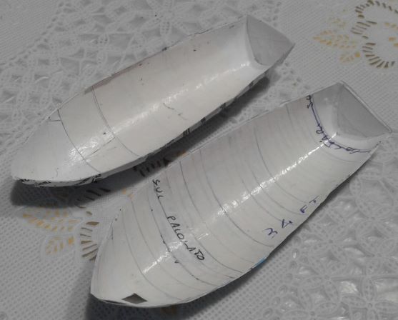

In questi giorni il mal di schiena mi ha messo k.o. , cantiere quasi fermo ma sono riuscito ad iniziare la costruzione delle imbarcazioni di servizio , assenti nel kit ( mortacci loro ����) . Ho seguito ( più o meno ) il metodo illustrato da Pennaccino usando carta e colla vinilica , il risultato non mi dispiace ....

I gusci delle prime imbarcazioni ....
