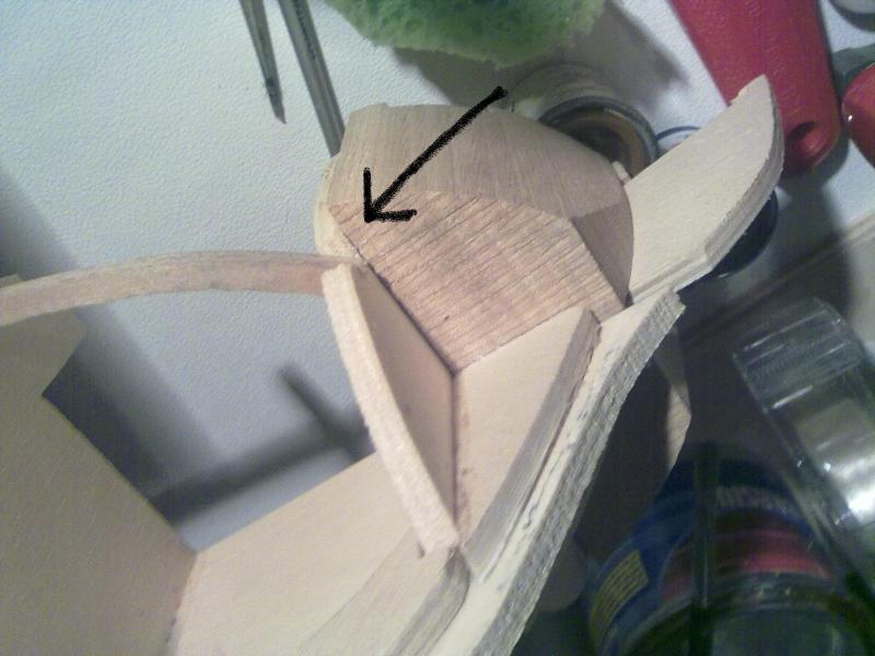

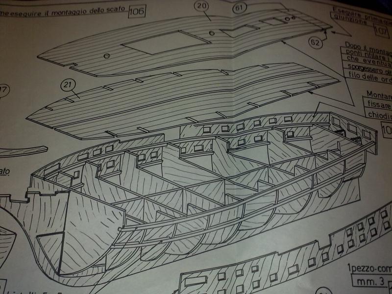

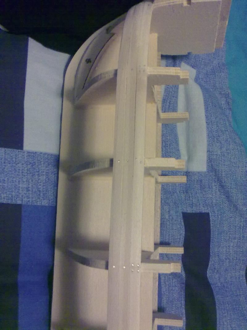

Ciao a tutti,
qualche settimana fa frugo in un armadio della mia camera che non apro mai e...cosa trovo?
Un modellino della Uss Constitution iniziato dai miei genitori......quasi 30 anni fa.
Vi posto delle fotine (è proprio all'inizio).
Ho notato che ci sono cose che già non mi quadrano in partenza, e sono delle divergenze fra modello reale e quello che appare sulle istruzioni di assemblaggio (sia a poppa, dove sembra che l'ultima ordinata sia più altra, sia a prua, dove non capisco come sia possibile replicare la posizione dei listelli come sulle istruzioni).
Qualcuno potrebbe aprirmi la via della verità per favore?
Grazie mille anticipatamente delle risposte!
Ciau!

Vecchio 02-04-10, 08:47 AM   #2
L'avatar di Tuvok
residenza: Bergamo
Messaggi: 4,950
Tuvok inizia ad ingranare.
Ciao Alby, per quanto riguarda la prua non devi preoccuparti. Il tutto e' cosi' perche' devi ancora procedere con l'angolo di quartabuono, cioe' scartavetrare le ordinate in modo che i listelli appoggindovisi possano disegnare una linea armoniosa e regolare dello scafo (attenzione a non scartavetrare troppo perche' altrimenti lo modifichi)
quarda qui che forse e' piu' chiaro:
http://www.modellismo.net/forum/717351-post319.html
I bordi delle ordinate li ho pitturati di nero, in modo che cartandole potessi sempre tenere almeno un filo colorato, essendo cosi' sicuro di non aver rovinato il filo dell'ordinata.
Spero per la porua di essere stato chiaro.

Grazie Tuvok
Ho però compreso solo in parte la risposta.
Metto un'immagine con segnate le parti da scartavetrare: sono quelle giuste?
Grazie^^
Alberto

Esatto, ma devi scartavetrare anche parte dell'angolo dell'odinata.
Prova a leggere questa discussione. Puo' essere utile :
http://www.modellismo.net/forum/tecn...scalmotti.html

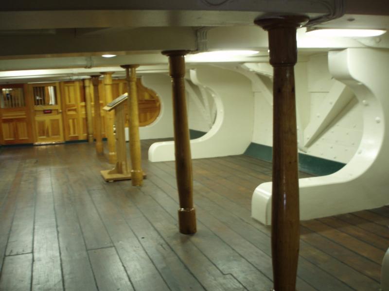

Eccomi di nuovo qui
Sto cercando un po' di materiale sul piano sotto al ponte.
Qualcuno avrebbe qualche bella fotina per favore? Ho provato su internet ma quelle che ho trovato sono poco chiare.
Grassie^^

Vecchio 12-04-10, 11:15 PM   #7
L'avatar di maurino
Registrato dal: Dec 2007
residenza: genova
Messaggi: 1,578
maurino è un newbie...

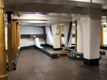

Originariamente inviata da Alby89 Visualizza il messaggio
Eccomi di nuovo qui
Grassie^^
Alberto
Queste vanno bene ?
Ciao da Maurino
Nuovo Cantiere USS Constitution-639.jpg   Nuovo Cantiere USS Constitution-652.jpg   Nuovo Cantiere USS Constitution-654.jpg
Nuovo Cantiere USS Constitution-673.jpg   Nuovo Cantiere USS Constitution-722.jpg   Nuovo Cantiere USS Constitution-728.jpg
Nuovo Cantiere USS Constitution-731.jpg   Nuovo Cantiere USS Constitution-732.jpg   Nuovo Cantiere USS Constitution-772.jpg

Vecchio 12-04-10, 11:16 PM   #8
L'avatar di Alby95
Registrato dal: Feb 2009
residenza: Reggio Calabria
Messaggi: 1,749
Alby95 è un newbie...
Non ho capito bene cosa stai cerando..."un po' di materiale sul piano sotto al ponte"... sarebbe quello postato da maurino sopra? Se è si ho foto a volontà!

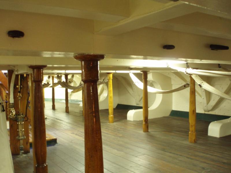

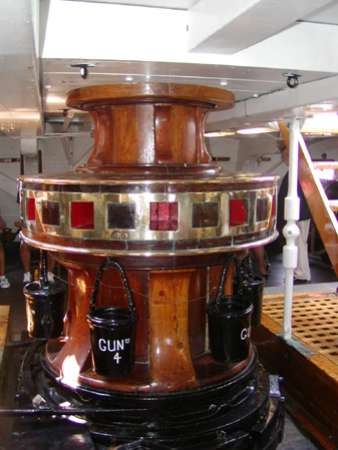

Allora ti mando anche queste , buon divertimento .
Maurino
Visite: 151
Dimensione:   57.2 KB
ID: 77820   Nuovo Cantiere USS Constitution-boston-55-.jpg.jpg
Visite: 160
Dimensione:   59.4 KB
ID: 77821   Nuovo Cantiere USS Constitution-boston-62-.jpg.jpg
Visite: 165
Dimensione:   42.4 KB

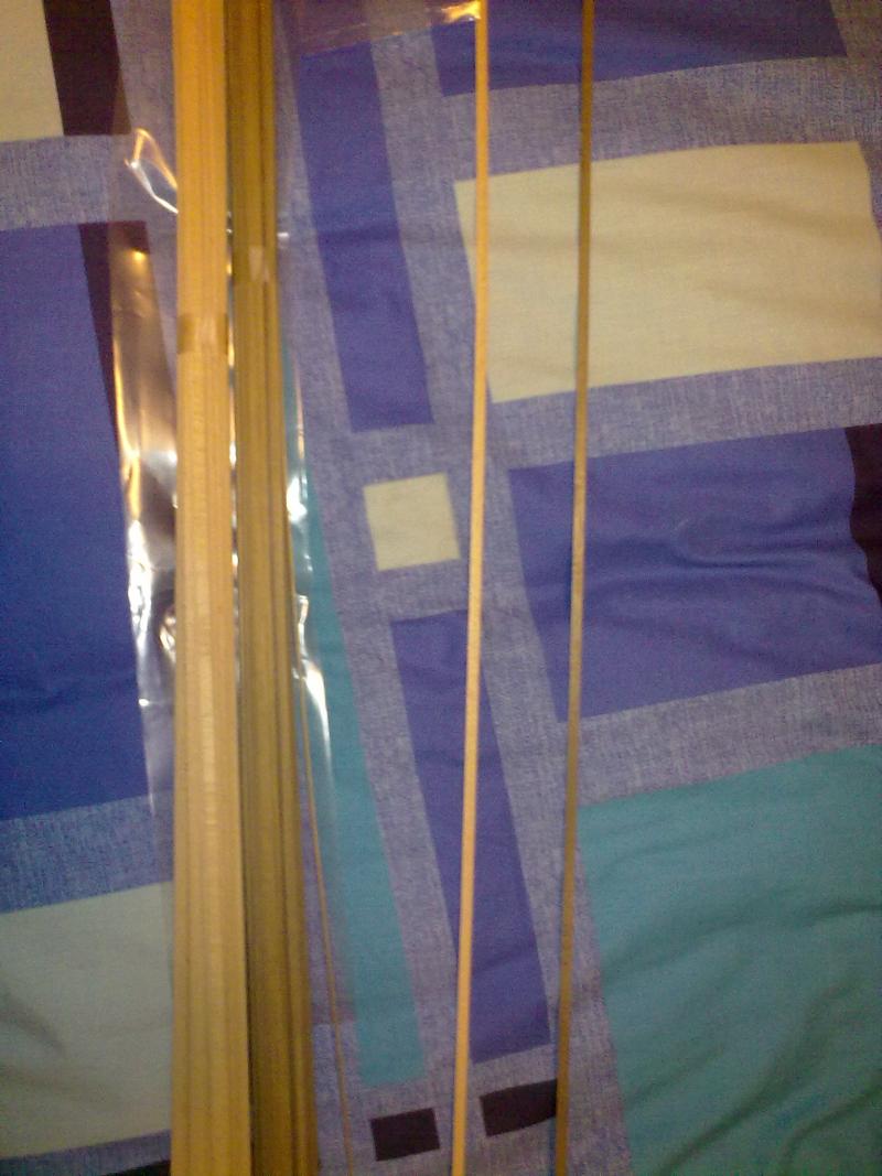

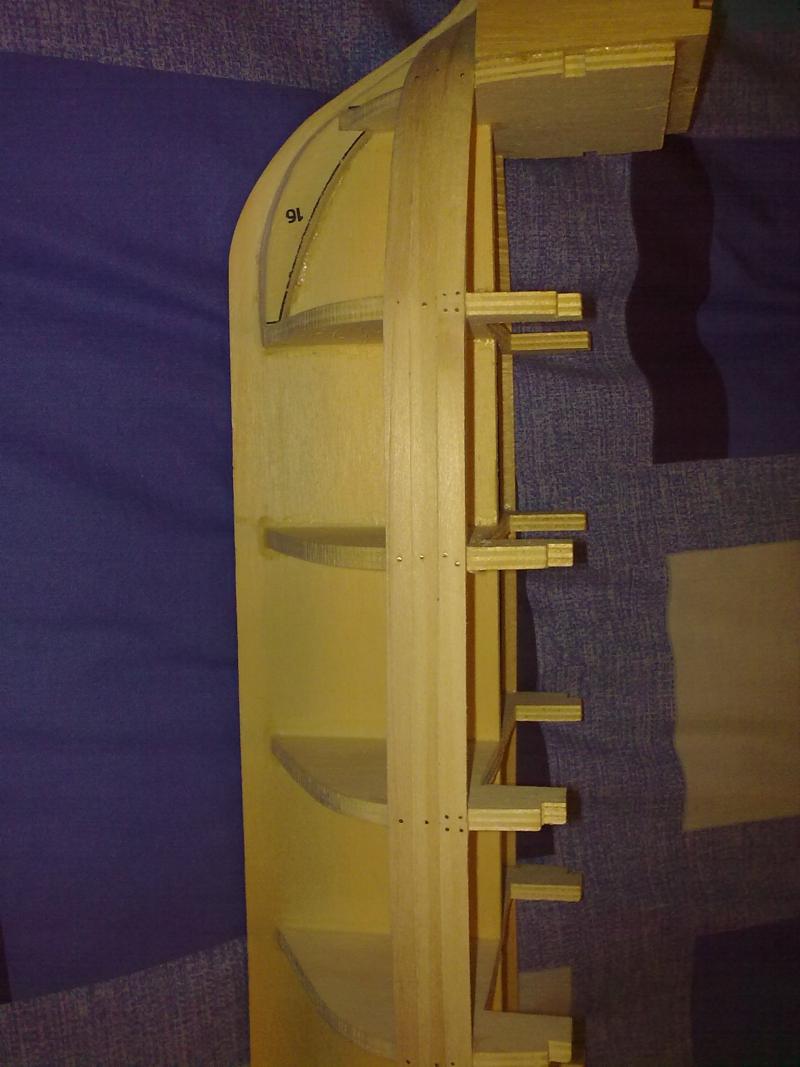

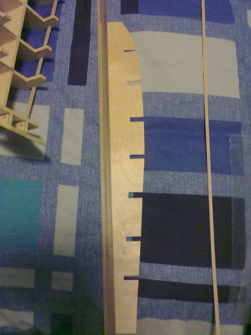

Rieccomi con delle news^^ E' passato un po' di tempo dall'ultimo post (ho avuto poco tempo a disposizione e, nei pochi momenti liberi a sera tarda, i miei si lamentavano delle martellate all'1 di notte costringendomi a smettere) però rieccomi qua!
Allora:
Ho iniziato col primo fasciame. La scatola, che è dell'Aeropiccola, prevede un solo fasciame.
Ho deciso, per fare un lavoro il più pulito possibile, di aggiungerne un secondo.
Per il ponte, le istruzioni, consigliavano di incidere le forme dei listelli direttamente sul pezzo di legno.
Anche qui ho deciso di intervenire! (anche perchè mi son trovato le sedi delle ordinate che non combaciano, quindi mi rimarrebbero dei bordi aperti)
Oggi, freschi freschi, ho acquistato due tipi di listelli, entrambe 5x1mm.
-Listelli di faggio per il secondo fasciame.
-Listelli di noce per il ponte (sono scuri proprio come quelli del constitution, son solo da portare un po sul rossiccio).
Vi posto le immagini dei lavori effettuati fino ad ora.
Secondo voi le mie scelte son state azzeccate oppure ho fatto cavolate?
Alla prossima!
L'Olandese

Per il primo fasciame legno di faggio non lo avevo mai sentito ne usato. Sempre legno di tiglio.

Ah... io ho preso questo perchè ho visto che è molto flessibile...
Ok lo terrò a mente per la prossima nave.
Scusa Alby ho letto male il tuo messaggio. I listelli non sono per il primo fasciame ma per il secondo.
Anche quelli dovrebbero essere di tiglio?
Grazie^^
L'Olandese
