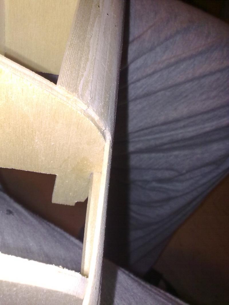

Piccolo aggiornamento...
Stasera mi sono accorto di aver sbagliato la posizione del fasciame a poppa...in poche parole andava incollato all'ultima ordinata (mentre io l'ho fatto uscire dritto incollandolo solo alla penultima).
Quindi ho dovuto staccare i listelli e rifare da capo.
Credevo sarebbe venuta fuori una schifezza...invece sono abbastanza contento.
A voi le immagini del piccolo progresso di questa sera!
Ciao!
L'Olandese
Nuovo Cantiere USS Constitution-04052010115.jpg   Nuovo Cantiere USS Constitution-04052010116.jpg   Nuovo Cantiere USS Constitution-04052010117.jpg
Alby89 non è in linea   Rispondi quotando

attento. Mi pare di vedere una flessione del listello sulla terzultima ordinata (pare rientrare un pochino).
Trink
Ciao Trink.
Ti riferisci a questa parte?
Nuovo Cantiere USS Constitution-04052010119.jpg   Nuovo Cantiere USS Constitution-04052010120.jpg
Vecchio 04-05-10, 07:54 PM   #28
L'avatar di trinchetto
Messaggi: 7,862
Se è questa, si!!

Ah ok... non avevo capito io...
Si viene così perchè non ho rastremato i listelli e, in quel punto, iniziano a curvare.
Ho pensato che essendo il primo fasciame non avesse tanta importanza.
Vecchio 04-05-10, 08:45 PM   #30
L'avatar di Alby89
Registrato dal: Mar 2010
Messaggi: 73
Alby89 è un newbie...
Invia un messaggio tremite MSN a Alby89
Guardando bene si incurva leggermente...accidenti non me ne sono accorto...
Si può rimediare in qualche modo?
