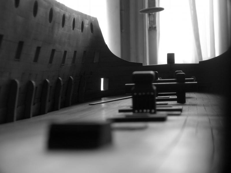

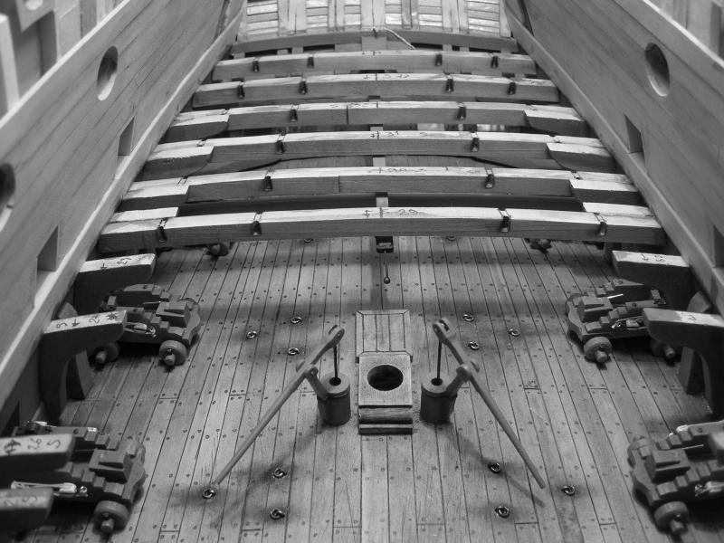

io l'ho fatto sul mio modello.
se le ordinate sono molte e ben allineate non c'è problema,ma devi usare l'attak.
una volta incollati sulle ordinate,accertati che i listelli siano stati incollati anche l'un l'altro coi margini e quindi scartavetra il tutto usando un pezzo di carta vetrata fissato ad una tavoletta.
il risultato finale ti stupirà.
ma ricorda che il tavolato si rastrema dalla mezzeria verso prua e poppa in modo da far arrivare un buon numero di tavole sia a prua che a poppa.
ecco le foto del ponte più basso del mio modello con i vari passaggi(per i ponti superiori ho usato bagli e barrotti come nel vascello vero...ultime foto):

ecco le foto del ponte più basso del mio modello con i vari passaggi(per i ponti superiori ho usato bagli e barrotti come nel vascello vero):
Ciao zak, vorrei chiederti un paio di delucidazioni: per i bagli hai usato il dormiente per sostenerli ai bordi oppure poggiano su traverse?
Perchè consigli l'attak? Io mi sono sempre trovato bene con la colla vinilica, a condizione però di incollare le tavole del ponte anche di costa..
senza attak sei costretto a realizzare strutture di sostegno massicce(e spesso irrealisticamente tozze) per sopportare le tensioni e gli scossoni indotti da morsetti e chiodi che bloccano il fasciame in attesa che la colla faccia presa.
inoltre nessun vinavil farà mai presa saldamente come il cianoacrilato(ormai lo uso da 30 anni).
per i bagli ho usato il dormiente come sui vascelli reali.
per allineare le facce superiori ho utilizzato il trincarino stesso.
inoltre ho posto in opera contemporaneamente anche braccioli(alcuni erano deformati per scansare i sabordi),poi i barrotti ed i baglietti controllandone il perfetto allineamento facendovi scorrere sopra un listello piuttosto rigido.
tutto in pero,ovviamente.
tutto il sistema di bagli va ovviamente disegnato sulla murata rilevandolo dal piano d'arsenale.
nulla di difficile.
basta volerlo fare e non aver fretta di finire.
tutti questi passaggi li trovate perfettamente illustrati sui siti dei modellisti russi....centinaia di foto cui le parole sono un commento superfluo.
il vero modellismo navale si impara dai siti dei modellisti di un certo livello o da quelli che dimostrino un qualche interesse per la ricerca...il resto è fuorviante.
Falsoponte direttamente in fasciame? ... e approfondimento sui braccioli-ambitieux-ii-ponte-1-.jpg.jpg
