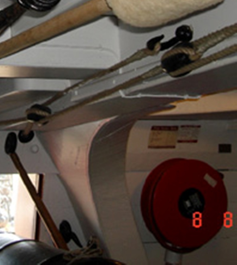

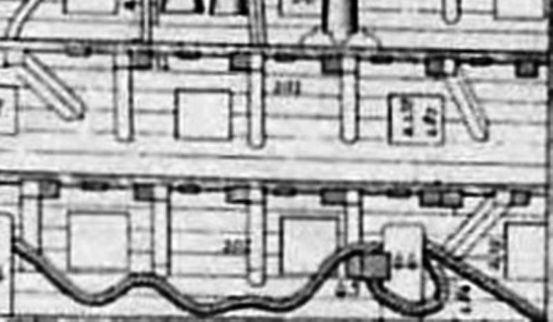

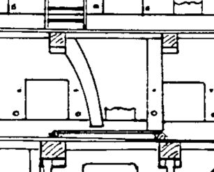

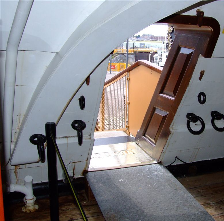

certo..con il cianoacrilato non si scherza.
il pezzo va provato perfettamente prima di incollarlo.
ma.poichè non usi morsetti e martello.puoi permetterti di realizzare ordinate filiformi per creare scafi leggeri e vuoti al loro interno....offre possibilità infinitamente maggiori rispetto alle colle viniliche.
per i braccioli no,no...ho osservato decine di sezioni longitudinali originali.
i braccioli restavano dov'erano per ragioni legate alla necessità di sostenere lo sforzo assorbito dai bagli sia verticale che orizzontale come nel caso di bagli che avvolgevano scasse di tronchi maggiori di maestra o trinchetto o colonne di bitte.
ma li si deformava in modo abnorme deviandone il piede fino all'assurdo per scansare il boccaporto sottostante.
si nota spesso sia in vascelli originali sopravvissuti,sia in sezioni longitudinali originali d'epoca che in modelli anch'essi d'epoca.
guarda queste foto(la prima è uno studio russo su di un modello d'epoca):
Falsoponte direttamente in fasciame? ... e approfondimento sui braccioli-braccioli-deviati.jpg   Falsoponte direttamente in fasciame? ... e approfondimento sui braccioli-braccioli-deviati-1-.jpg.jpg

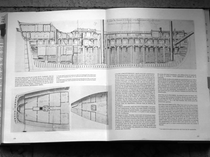

è solo una piccolissima parte...inoltre ho testi conway,ancre,testi in tedesco,olandese(in italiano ci sono solo fesserie,quando non si tratti di leudi,gozzetti,galere o vascelli post-unitari) e tanto altro con dettagli che non posso scannerizzare per ragioni di spazio(i volumi sono enormi)...
eccco foto di due di essi con altri spaccati d'epoca di vascelli.i miei libri ne sono zeppi....ci vorrebbero 20 post per illustrare tutto il materiale che ho accumulato in 35 anni di ricerche ed approfondimenti.
non si finisce mai di trovare cose nuove.
la materia è affascinante...ma se non si accetta di dover leggere testi di autori stranieri non si può andare oltre certi livelli di conoscenza.
anche il testo di ostan altro non è che un compendio di trattati esteri.

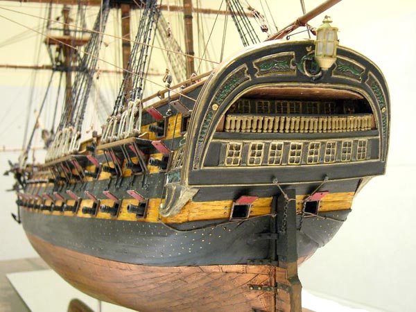

e nessun modellista sano di mente potrà mai sostenere che in fondo al suo animo appena si imbatta in un'immagine come la seconda non venga minimamente colto dall'irrefrenabile desiderio di capire come si possa arrivare a fare cose del genere.
la seconda immagine scatena la curiosità,la fantasia...ci ricorda dei film che abbiamo visto nella nostra infanzia....da quelle finestre ci pare che stia per affacciarsi capitan blood,o qualche personaggio di salgari...è molto difficile che la prima immagine scateni analoghe fantasie....sicuramente non dopo aver visto la seconda ed aver intuito che si può fare qualcosa che sembri reale fino a quel punto...o no?
quando osservo quello specchio di poppa noto che è punteggiato da finestre....istintivamente mi avvicino per osservare meglio...e il mio occhio subito viene disturbato dalla grossolana fattura di quegli infissi e si allontana di nuovo...la magia si spezza,l'incanto finisce....passo oltre.
se invece osservo lo specchio di poppa del secondo modello dimentico che è un modello ed ecco che l'incanto continua...l'occhio va oltre ed immagina gli interni,la vita dell'equipaggio.....
ma chi di noi può mai dire di non desiderare di avere una meraviglia simile in casa per poterne godere sempre?
ecco quindi che tra "leggere e cercare dove leggere" non c'è opposizione,visto che la buona documentazione è servita su piatti d'argento e la pessima su piatti di carta.

Vecchio 29-11-10, 10:23 AM   #29
L'avatar di zakimor
Registrato dal: Jan 2010
residenza: napoli
Messaggi: 797
zakimor è un newbie...
Originariamente inviata da Luiss Visualizza il messaggio
Ok! Voglio tentare... e imparare.

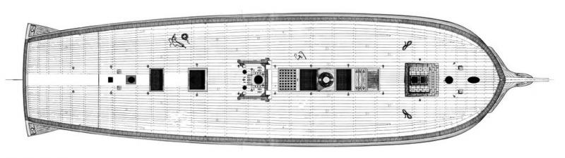

guarda come i tavolati curvano e si rastremano verso prua e poppa(e nota anche la larghezza reale delle tavole,sui piani commerciali del tutto falsata):
Falsoponte direttamente in fasciame? ... e approfondimento sui braccioli-ponti.jpg   Falsoponte direttamente in fasciame? ... e approfondimento sui braccioli-ponti-1-.jpg.jpg
Cavolina... Mi sembra difficile da eseguire. Comunque voglio tentare lo stesso!
