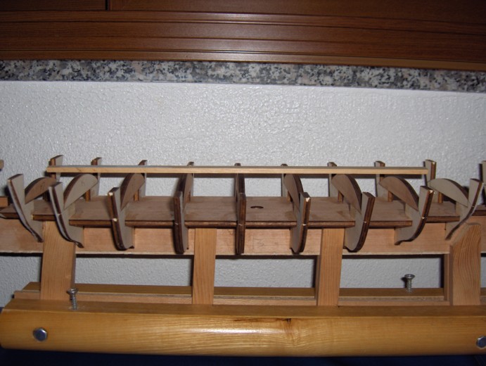

E finalmente cominciamo questo cantiere. Ho optato per la prima volta per la scatola di montaggio (Mantua) giusto per avere già le ordinate tagliate ed entrare quanto prima nel vivo del lavoro, anche se così ad occhio molte cose le farò ex novo preferendo il legno massello al compensato.
Farò il doppio fasciame motivo per cui prima di montare le ordinate ho provveduto a ritagliare la falsa chiglia che ricostruirò in legno ramino con tanto di incastri a palella giusto per avvicinarmi il più possibile alla realtà e in secondo luogo per non avere problemi con lo spessore creato dal doppio fasciame. Come già anticipato nella presentazione spero nella vostra partecipazione in quanto siete tutti bravissimi. Comunque ecco qualche foto dell'ossatura, a breve le altre con l'inizio del rivestimento.
p.s. chiedo scusa in anticipo se commetto qualche errore di tempistica d'interventi.
Il mio Leudo-immagine-001.jpg   Il mio Leudo-immagine-005.jpg   Il mio Leudo-immagine-006.jpg

Ciao Max, complimenti per il nuovo cantiere.
Per il doppio fasciame, se non era previsto, sarebbe consigliabile mantenere lo spessore finale del fasciame invariato, o se non è possibile, ridurre le misure delle ordinate piuttosto che aumentare le misure della chiglia, comunque ad ognuno le proprie scelte.
Mauro

Ciao Mauro, no il doppio fasciame è previsto da progetto. La chiglia vorrei lasciarla invariata di spessore come giustamente tu mi fai notare anche se secondo me lo spessore di 5 mm non sarebbe poi esagerato. Comunquegrazie per l'osservazione.

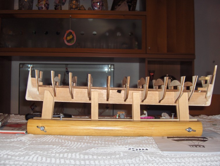

predefinito il dubbio
Ragazzi scusate ma nei leudi è normale che la linea del ponte sia arcuata verso il basso alle estremità? Rispondete "si" se potete:
Allego un paio di foto per spiegarmi meglio.

Si si, è assolutamente normale che il ponte ( e di conseguenza le ordinate) sia curvato, così come in tutto le imbarcazioni...vai tranquillo
Ciao Alberico

Grazie Alby,posso respirare finalmente. Il dubbio era nato vedendo altri disegni di leudi dove questa curva invece non era evidenziata.

Una delle caratteristiche del Leudo è proprio quella che il ponte di coperta ha una doppia insellatura : da prua a poppa, con il ponte che si inclina appunto verso prua e verso poppa, ed altra insellatura da dritta a sinistra. Si tratta di insellature molto pronunciate in quanto dovevano facilitare la fuorisucscita dell' acqua di mare imbarcata nelle tempeste.
Sono a tua disposizione per ogni chiarimento che riterrai.

Ho fatto il leudo siciliano della Mantua (presunto tale,a dire il vero) molti anni addietro(venti) ma ricordo benissimo il piacere e l'entusiasmo che provai nel realizzare quella costruzione.Ne viene fuori un bel modello.Per quanto riguarda le linee curve dell'imbarcazione (bolzone e cavallino,per essere relativamente precisi), ti confermo quanto detto da Luigi.Nel progetto,comunque, ti anticipo che ci sono alcune cose (non moltissime,tuttavia) da modificare e migliorare.Se ci tieni aggiornati,sarà un piacere indicartele.

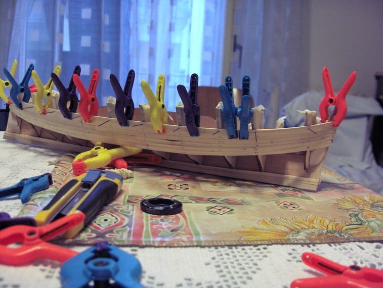

Dopo qualche giorno di assenza dal forum, eccoci con qualche piccolo progresso del mio lavoro di cui volevo rendervi partecipi, amici. Chiaramente sono ancora al primo fasciame, non si procede molto veloci, causa lavoro, ma si procede. Voilà le foto.
Il mio Leudo-fasciame-006.jpg   Il mio Leudo-fasciame-010.jpg   Il mio Leudo-fasciame-011.jpg
Il mio Leudo-fasciame-014.jpg   Il mio Leudo-fasciame-015.jpg   Il mio Leudo-fasciame-016.jpg
