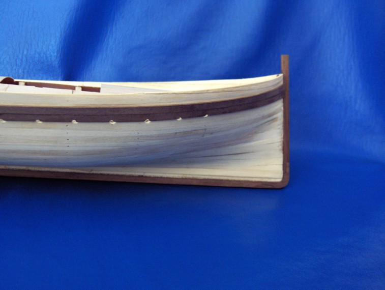

Ciao Felipe , ho notato che a prua ed a poppa nella parte bassa il fasciame và a sovrapporsi alla chiglia ,aumentandone lo spessore .Per farti capire ciò che intendo ti posto la foto del fasciame del mio leudo insieme a quella del tuo .Hai controllato sul disegno se il fasciame deve arrivare lì ? Scusami nel caso ti avessi allarmato senza motivo .
Maurino

Ciao Maurino mi fa piacere sentirti. Riguardo al disegno in mio possesso (Leudo siciliano Mantua),il fasciame lo porta molto vicini sia al dritto di poppa che alla ruota di prua. Infatti detti elementi, che io ho scelto di realizzare a parte, sono molto scarsi come spessore.
Ottime notizie allora.Avevo paura che tu fossi andato un pò "lungo" con il fasciame ,meglio così .

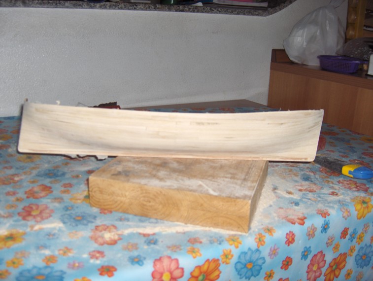

Grazie Colombo,troppo buono, e dopo una bella "grattuggiata", avrò prodotto uno due chili di polvere, ecco le foto.
Sicuramente ci sarà da stuccare qualche punto..

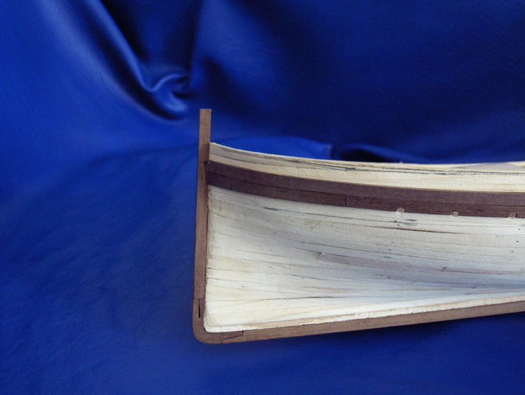

E lo sapevo. Terminato il primo fasciame si comincia a studiare lo scafo,non solo nel lavoro fin qui compiuto ma, e qui cominciano i dubbi, soprattutto per quello che saranno gli sviluppi futuri. Nello specifico non riesco a capire, sarà sicuramente un mio limite, come l'altezza della murata possa aumentare in prossimità dalla prua, e che la differenza sia compensata da degli "spighetti", cosa sicuramente poco attendibile dal punto di vista costruttivo di un'imbarcazione. E' vero che andrebbe tutto verniciato però.. Tra l'altro analizzando altre fonti in mio possesso, le murate non presentano questa particolarità, ma mantengono la stessa altezza per tutta la lunghezza del ponte.
Vorrei che qualcuno più esperto di me (e ce ne sono molti) mi aiutassero a risolvere questo dilemma. Per conto mio sarei tentato a modificare le linee dei bagli prima di mettere il falso ponte. Allego delle immagini per spiegarmi meglio.
Ciao Felipe ,non toccare i bagli ,quelli sono ok .Nel leudo è normale che il fasciame a prua ed a poppa sia più alto che al centro ,nel tuo caso non posso giudicare la parte poppiera che non vedo in foto ma sicuramente a prua il fasciame è arrivato troppo in alto .Nel disegno Mantua vengono posti come rinforzi di prua e poppa i particolari num.16 e 17 che servono inoltre per appoggiarci il fasciame .Essi vanno posti non a filo in alto del dritto di prua e poppa ma un pò più in basso .Arrivando con i listelli a filo di questi elementi ti trovi automaticamente con il fasciame all'altezza giusta che dovrebbe essere circa 3 cm più in basso al dritto di prua e 1 cm più in basso a quello di poppa .Ti conviene tracciare una riga sul fasciame e tagliare con il cutter per portare l'altezza delle murate come a disegno .
Maurino

Ciao Maurino, grazie per essere intervenuto. Per quanto riguarda i due elementi 16 e 17, questi li ho posti più in basso del dritto di prua e di poppa, forse trae in inganno il fatto che gli stessi li ho tagliati prima per ricostruirli successivamente in legno massello. Non ho capito i 3 cm più in basso a cosa ti riferisci, perchè stando al disegno, la murata a prua dovrebbe essere più alta rispetto alla parte centrale circa 6mm, a poppa che è di meno, saranno 3mm.
Scusami Felipe , mi rendo conto di non essere riuscito ad esprimermi chiaramente ,quindi ci riprovo .Se le 2 coppie di elementi le hai posizionate correttamente ,i pezzi di prua dovevano essere circa 3 cm più bassi della sommità del dritto di prua ,quella era l'altezza massima a cui doveva arrivare il fasciame , lo stesso discorso ( con misure diverse ) a poppa.Se non sono riuscito a spiegare correttamente ciò che intendo domani provo a farti vedere con un immagine .
Ciao da maurino
