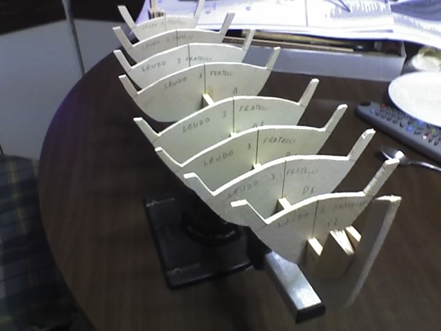

Ciao ragazzi ( e ,per correttezza ,ragazze ) ,inizio il mio w.i.p. sull'autocostruzione di un leudo genovese premettendo che critiche e consigli sono sempre graditi ,anche se eventuali consigli forse non farò in tempo a metterli in pratica ,visto che le foto che saranno postate risaliranno ad alcuni giorni prima ed il lavoro sarà presumibilmente andato avanti .Preciso che gli interventi non saranno quotidiani ma ,per questioni di tempo ,un pò saltuari ,cercherò comunque di tenere una frequenza non superiore ai 4-5 giorni .Comincio con la pubblicazione dell' assemblaggio di chiglia ed ordinate e la collocazione del primo fasciame .
Maurino

Vecchio 23-05-09, 06:13 PM   #2
L'avatar di Gicci70
residenza: Pistoia
Messaggi: 2,325
Gicci70 è un newbie...
Complimenti Maurino...hai scelto proprio una bella imbarcazione!!! è un forse mio prossimo cantiere, me ne sono innamorato già da un po' di tempo e vorrei provare a costruirlo in arsenale.....
Hai previsto un doppio fasciame??
Cmq per ora mi sembra stia uscendo un bel lavoro!!!
Ti seguirò con attenzione ed interesse!!!

Vecchio 23-05-09, 07:36 PM   #3

Bravo davvero,il leudo è un bellissimo modello, il lavoro è molto bello. Per il tempo non ti preoccupare, ognuno a i suoi impegni. Ma il tuo modello su quali proggetti si basa?

Ciao Gicci ,per i miei modelli uso sempre il metodo del doppio fasciame che permette di costruire rapidamente lo scafo senza curarsi troppo delle imperfezioni ,esse verranno eliminate lisciando il fasciame per le sporgenze o aggiungendo piccoli scarti di listelli ( oppure stucco in piccole quantità) per gli avvallamenti .Il tutto viene coperto poi con il secondo fasciame che si colloca sullo scafo rifinito a dovere .

Ciao Alby ,il modello si basa sui disegni di Sergio Spina del leudo vinaccere " 3 fratelli " , ma ho deciso comunque di realizzare un leudo generico ,non vincolato all'originale .
