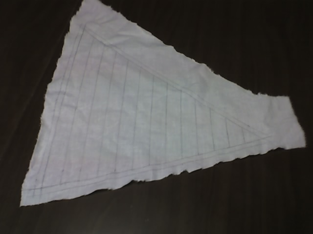

Vecchio 10-07-09, 09:15 PM   #66
L'avatar di maurino
Registrato dal: Dec 2007
residenza: genova
Messaggi: 1,587
maurino è un newbie...
Ecco la prima vela con la cucitura dei finti ferzi .

Vecchio 10-07-09, 11:02 PM   #67
L'avatar di Alby95
Registrato dal: Feb 2009
residenza: Reggio Calabria
Messaggi: 1,749
Alby95 è un newbie...
L'hai cucita tu la vela???
Vecchio 10-07-09, 11:33 PM   #68
L'avatar di maurino
residenza: genova
Messaggi: 1,587
Purtroppo si ,Alby .Mia moglie non ne vuole sapere di cucire le mie vele ( e io preferisco fare tutto da solo ! ) , mal che vada posso sempre provare a riciclarmi come sarto .
Vecchio 10-07-09, 11:44 PM   #69
L'avatar di Albatros
Registrato dal: Sep 2008
residenza: Sant'Angelo Romano
Messaggi: 1,416
Albatros è un newbie...
Originariamente inviata da maurino Visualizza il messaggio
E siamo in due.
Ma le hai cucite a macchina o a mano?
La cucitura sembra molto regolare, ma dal tipo di punto non mi sembra una cucitura a macchina.
Mauro
Vecchio 10-07-09, 11:58 PM   #70
L'avatar di maurino
residenza: genova
Messaggi: 1,587
Originariamente inviata da Albatros Visualizza il messaggio
E siamo in due.
Mauro
A mano , a mano , è tutto cucito a mano ,non chiedermi il tipo di punto perchè non ne ho idea .Una macchina da cucire sarebbe una manna ( anche se poi per cucire la corda di rinforzo lungo tutto il perimetro non credo servirebbe ),ma mia moglie la macchina non ce l'ha .Certo , potrei procurarmene una , ma temo che in famiglia la mia immagine di rude maschio virile ne sarebbe compromessa ......
Vecchio 11-07-09, 04:43 PM   #71
Messaggi: 1,416
Ho letto la tua risposta, e dopo aver ripreso fiato da una lunga risata ho trovato la forza per risponderti.
Credo che la macchina è meglio se non la compri altrimenti poi ti potrebbero far cucire tutti gli orli dei pantaloni di casa, ma potresti sempre regalarla a tua moglie ed utilizzarla di nascosto (come faccio io).
Per il gratile, no la macchina non si può utilizzare e và eseguito a mano, ma per tutto il resto è una volata.
Mauro
Vecchio 11-07-09, 05:40 PM   #72
L'avatar di maurino
residenza: genova
Messaggi: 1,587
Mauro
Potrebbe essere un idea , io sono così ingenuo che non ci avevo mai pensato , a Natale potrei prendere 2 piccioni con una fava !!!

Vecchio 13-07-09, 07:45 AM   #74
L'avatar di madamalouise
residenza: Genova
Messaggi: 2,338
madamalouise è un newbie...
Caro Roboante, se ti dico che ho usato il rasoio per pareggiare il tavolato dei ponti, la mia immagine di dolce pulzella finisce direttamente giù per lo scarico?
Scherzi a parte, il modellista usa tutti gli attrezzi, specifici e improvvisati, che gli capitano sotto mano. Maurino ha un bel "punto", anche se una macchina da cucire ne darebbe uno di aspetto completamente diverso e non so davvero quale si avvicini di più alla realtà
