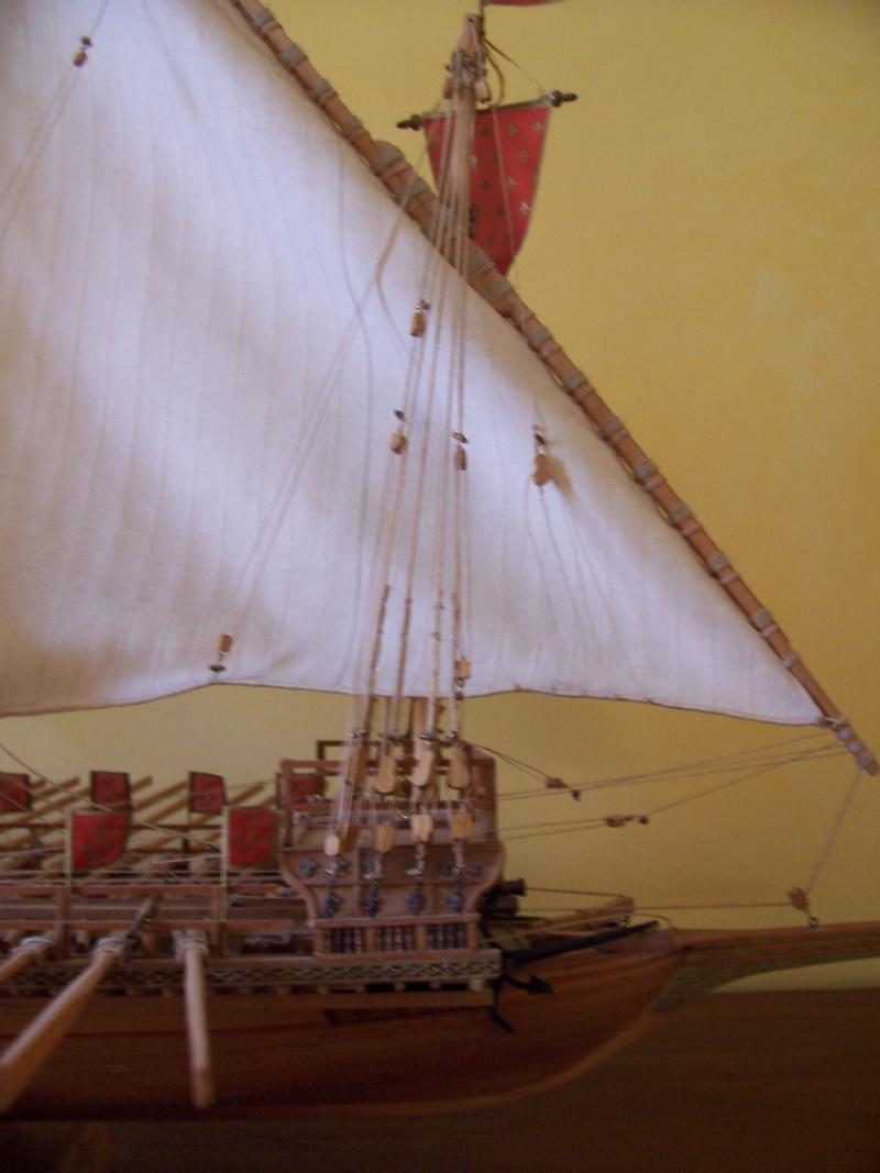

Verniciatura Leudo-100_0913.jpg   Verniciatura Leudo-100_0914.jpg   Verniciatura Leudo-100_0915.jpg
Verniciatura Leudo-100_0917.jpg   Verniciatura Leudo-100_0919.jpg   Verniciatura Leudo-100_0918.jpg
