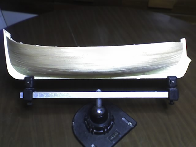

Dopo aver rinforzato l' interno ,ho lisciato grossolanamente la parte esterna ,ho applicato lo stucco in alcune parti e poi ho lisciato ancora con carta abrasiva fine , dopodichè ho spennellato colla vinilica sulle parti stuccate per far si che lo stucco rimanga al suo posto anche a distanza di tempo ,poi ho lisciato ancora con carta finissima .Ecco lo scafo pronto per il secondo fasciame .

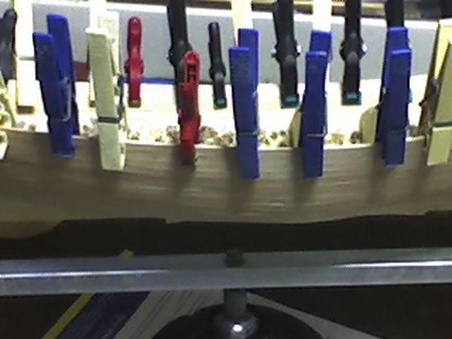

Applicazione del secondo fasciame in corso ..........

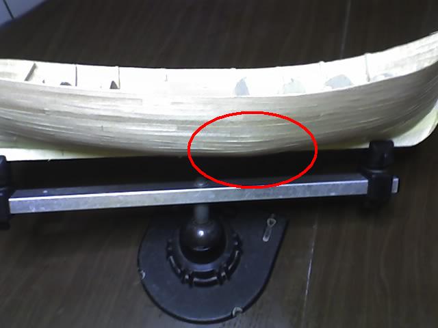

maurino mi sembra che nella parte che ho evidenziato nella foto ci sia un rigonfiamento che mal si adatta alla forma dello scafo. Se così fosse converrebbe fermarsi un attimo e rimediare perchè sarebbe un peccato compromettere un bel modello come questo

Ho visto ciò a cui ti riferisci , conto di eliminarla con la lisciatura del secondo fasciame assieme a tutte le altre asperità che in foto magari non si notano ma dal vero non mancano .Tieni presente che una volta lisciato il fasciame in faggio dovrò poi verniciare lo scafo ,quindi se la lisciatura sarà fatta a dovere la vernice coprirà le imperfezioni .
