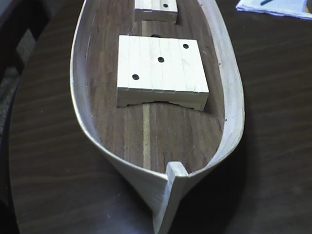

Adesso la sovrastrutture (provvisorie) e i fori per lo scolo dell' acqua dal ponte

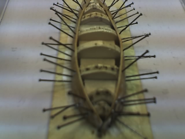

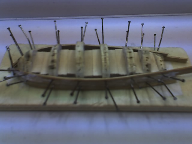

Comincio a preparare la scialuppa ,usando le ordinate già tagliate e montate a rovescio su una base di legno ,esse formano uno scheletro sempre pronto e già usato per altre piccole imbarcazioni .Fisso i listelli da 1 mm con i chiodini ,incollandoli tra loro ma non allo scheletro ,che verrà riutilizzato .

Per la scialuppa usiamo all'incirca lo stesso metodo, solo che io ti consiglierei gli spillini da sarto in quanto lasciano un foro molto più piccolo sui listelli.

Gli spilli che uso io sono quelli da vetrinista (non ricordo la misura) che uso anche per il fasciame e sono riutilizzabili un'infinità di volte .Per quel che riguarda il foro non è un problema ,infatti prima di togliere i chiodini spennello tutto il fasciame con colla vinilica per avere una migliore tenuta ,poi ,dopo aver lisciato il tutto ,rivesto l'esterno ( e a volte anche l'interno ) con listelli da 0.5 per rifinire meglio la lancia .

alla prossima scialuppa terrò a mente il tuo metodo. Finora ho adottato quello indicato sul libro di Curti:
- costruzione di dima in legno dello scafo, leggermente più alta del necessario
- ceratura dello scafo (cera d'api come distaccante)
- posa dei quinti sullo scafo (listellini sottili piegati e fissati al bordo dello scafo)
- posa del fasciame (io uso cianacrilato gel per evitare spilli e chiodi)
- posa della chiglia a fasciame ultimato
- rifinitura della scialuppa.
....sistema fin troppo lungo e laborioso....

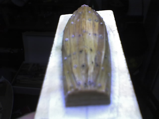

Finalmente levo gli spilloni tipo voodoo ed ecco come si presenta la lancia ,pronta per una lisciata ed il secondo fasciame ,che oltre a rifinirla la irrobustirà .

Molto valido questo metodo... Si potrebbe anche considerare un riempimento degli spazi tra un' ordinata e l'altra del modello con pasta di legno o (se tiene) con stucco Milliput. Si avrebbe una migliore base di appoggio per i listelli

Ciao madame ,ben tornata tra noi ,spero che i danni al tuo vascello non siano tali da dover ripartire da zero .In effetti si potrebbe riempire gli spazi tra un ordinata e l'altra o addirittura usare una scialuppa in legno stampato come scheletro per la costruzione ,ma ti garantisco che l'appoggio è più che sufficiente anzi perfino eccessivo in quanto piccole quantità di colla vinilica filtrano tra un listello e l'altro ancorandoli leggermente alle ordinate rendendo il distacco tra la sesta e la scialuppa un operazione da effettuare con cautela a causa della relativa fragilità dello scafo ,non ancora rifasciato .

Sul problema della vinilica che attacca dove non dovrebbe... Ma forse sono noiosa col mio insistere su una questione tutto sommato marginale? Abbi pazienza, le scialuppe sono un incubo per me.
E' assolutamente indispensabile usare una protezione distaccante. Uno strato di cera, o il famoso olio di lino cotto sullo stampo potrebbero essere validi.
C'è anche da considerare il metodo di Baranov (UNO dei metodi di Baranov). Lui opera a scala assai grandina, ma tant'è... Un foglio di alluminio (classico foglio da forno), che è malleabile e segue la curvatura, avvolge lo stampo. La vinilica viene data senza paura ANCHE sull'alluminio, mentre i chiodini (o i clamp) facilitano la tenuta. Alla fine ti ritrovi un "guscio" rivestito in alluminio, che verrà poi incorporato sotto il fasciame interno
