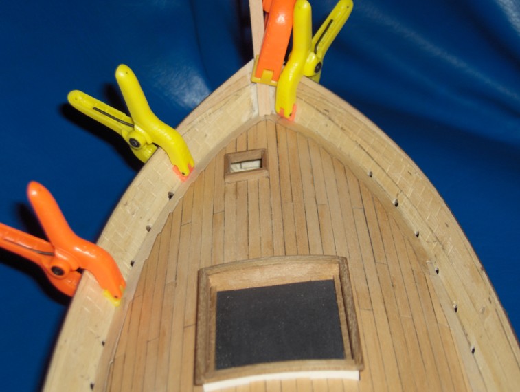

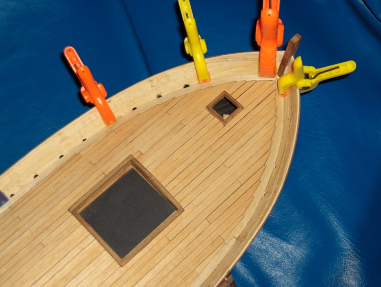

Buonasera amici. Dopo un bel periodo di assenza dal forum,ci tenevo a rendervi partecipi di qualche aggiornamento,se pur piccolo,del mio cantiere anche per avere qualche vs parere, se possibile.
Ho appena terminato il tricarino il quale è stato posizionato provvisoriamente sul modello in quanto lo stesso andrà verniciato di bianco, come la murata e gran parte delll'opera morta.Per quanto riguarda il ponte,intendo lasciarlo a legno,magari trattato con olio paglierino come visto fare da molti di voi con ottimi risultati.Ecco le foto..
P.S. la murata sarà rivestita prima di essere verniciata

un gran bel lavoro, con tutte quelle palelle !!!! mi piaaaceeeee

Grazie,Pier. Ci sono comunque delle imprecisioni, anche perchè non è semplice far combaciare in maniera simmetrica le parti finali del trincarino con i listelli di rivestimento del ponte,almeno per me che era la prima volta che mi cimentavo in un lavoro del genere, in questo caso visto che la scala lo permetteva...

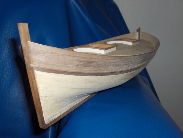

Buon pomeriggio,amici modellisti, giusto un piccolo aggiornamento del mio lavoro e cioè messa in opera dei bottazzi e inizio ma proprio inizio del secondo fasciame..Fin qui tutto a posto,almeno credo, ma penso che nel proseguo dovrò ricavare la tavole del fasciame da un tavoletta da un mm.

Bellissimo questo Leudo. Il lavoro sul fasciame esterno è eccellente (bella l'idea degli elementi separati per la chiglia e i dritti; così automaticamente hai anche la battura per la posa del secondo fasciame).
Per il ponte, bel gioco di incastri, ma stai attento a non far cominciare i corsi con dei triangolini: piuttosto che indebolire il tavolato, i costruttori avrebbero interrotto l'alternanza "ogni 3" tra le tavole

Ragazzi, grazie per i complimenti, fanno sempre piacere, ancor di più perchè fatti da gente veramente in gamba.
Per Madame,mi fa piacere sentirti dopo tanto tempo e ti ringrazio per la tua osservazione riguardo al tavolato del ponte.Se ho capito bene in prossimità del trincarino non veniva rispettato l'intervallo iniziale allo scopo di non mettere in posa dei "triangoli"..sinceramente non lo sapevo.
Grazie per avermelo detto.
Ciao Max.

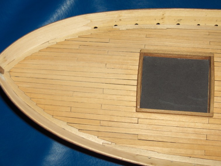

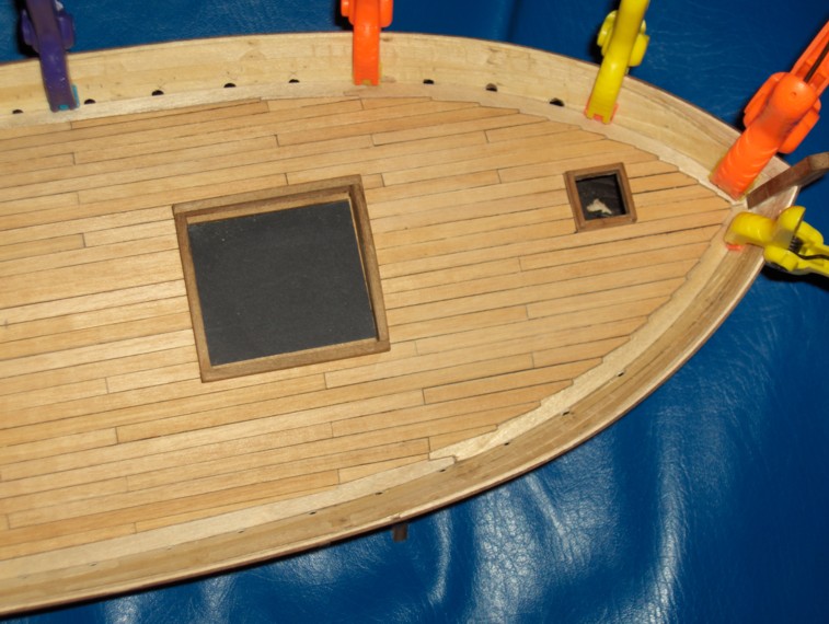

Buongiorno a tutti cari amici modellisti. Così giusto per non farci dimenticare, vi posto alcune foto degli ultimi lavori eseguiti..
sinceramente quella del secondo fasciame la trovo personalmente la fase meno entusiasmante della realizzazione di un modello , amo di più dedicarmi alle sovrastrutture, ai particolari...Non so per voi..

stai facendo un ottimo lavoro col secondo fasciame
