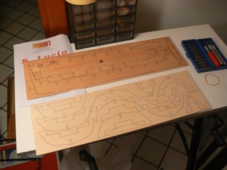

In attesa di "mettere mano" posto le foto del contenuto della scatola.

Allora, ecco i risultati di una notte brava.
Ore 23.15.
Mare in tempesta e pioggia battente...L'ideale per cominciare un modellino navale.
La scena c'è. Preparata la postazione di lavoro mi preparo all'incisione.
Taglio le prime ordinate e...ZAC! La santa Lucia esige il tributo del sangue!
L'acciaio (?) cinese penetra nelle carni ed un disumano ...ma vaffa... aleggia nel "laboratorio". Vabbuò, cerotto e si ricomincia.
Il lavoro procede spedito (sarà l'entusiasmo) e senza intoppi.

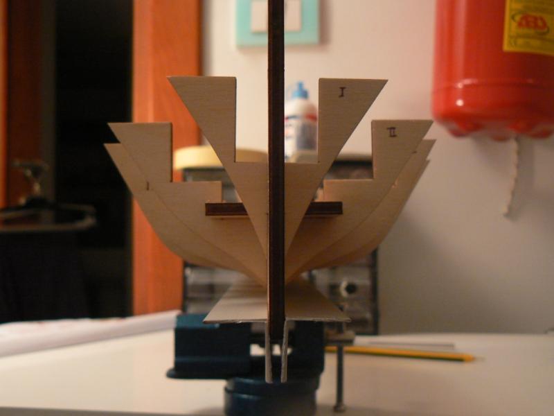

Senza intoppi fin quando noto che a poppa, nel riempimento (ovvero li dove il fasciame va a raccordarsi con la chiglia, c'è qualcosa che non quadra. Il rinforzo segue un andamento diverso da quello del disegno e non so quale via prendere:
- soluzione 1: allineo il riempimento alla ruota di poppa
- soluzione 2: porto in avanti il riempimento dandogli la stessa inclinazione della chiglia, ma ciò comporta una diversa inclinazione rispetto le ordinate e la ruota di poppa
- soluzione 3: rifaccio il pezzo/modifico questo, facendo in modo che segua rispettivamente sia ordinate che chiglia.
Voi cosa mi consigliate?

Se non ho capito male, dal disegno delle istruzioni che hai postato sembra che la soluzione giusta sia questa...

In rosso ho cerchiato il particolare che me lo ha fatto capire...
Si e no. In questo modo riporto a posto le due "corna" (non so tecnicamente come si chiamano), ma perdo il parallelismo con la ruota di poppa e con l'ordinata.
A senso, credo che il rinforzo vada modificato. Anche se non riesco a capire se hanno sbagliato oppure c'è un motivo specifico per cui il pezzo è stato disegnato in quel modo. Comunque propenderei per una soluzione del genere, solo che non so quanto spazio dare al fasciame.
Voi che ne pensate?

Su quelle "guanciole", una volta lavorate, andrà a fissarsi il fasciame delle murate. Se imprecisione del kit vedo, è quella di non aver dato il giusto parallelismo ad uno dei lati della sagoma .... e con un minimo di sgrossatura sarà possibile ripristinarlo.
Seguendo la tua foto, la distanza tra profilo destro e profilo della chiglia dovrà essere quella indicata sulla vista laterale del modello finito, posto che anche il bordo della falsa chiglia andrà rivestito con gli stessi listelli del faciame (dunque verrà mantenuta la medesima distanza).
Se invece il listellamento laterale è più spesso, la distanza tra profilo della sagoma e profilo della chiglia dovrà essere aumentata di tale maggior spessore.
Se poi taglierai la falsa chiglia per metterne una nuova in legno massello, l'unica preoccupazione che devi avere è quella di garantire il parallelismo, non avendo alcuna importanza la distanza tra profilo della sagoma e profilo della chiglia (in quanto verrà ricostruita).
Metto tua foto con indicazione delle cose che ho detto.
Trink

Credo che la soluzione di Trinchetto sia quella giusta. Anch' io ho avuto un problema del genere tanto che il diritto di poppa è venuto di spessore minimo e comunque diverso rispetto al progetto Mantua (ho dovuto poi accrescerlo con l' aggiunta di un pessore collocato sul diritto di poppa).
