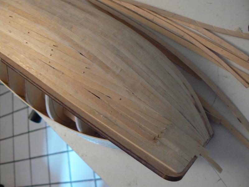

Il lavoro prosegue. Dopo un paio di giorni di pausa, sto completando il primo fasciame. Come giustamente incoraggiato da Ulisse ho cominciato ad incollare, altrimenti non ne uscivo più.
spero che con il prossimo modello andrà meglio.
Un problema all'inizio temuto, ma ora palesatosi in piena luce è quello della "scomparsa" della ruota di prua e del dritto di poppa a seguito della fasciatura.
Leudo siciliano 1:30 - Santa Lucia - Panart (Mantua)-7giorno1.jpg   Leudo siciliano 1:30 - Santa Lucia - Panart (Mantua)-7giorno2.jpg   Leudo siciliano 1:30 - Santa Lucia - Panart (Mantua)-7giorno3.jpg
Leudo siciliano 1:30 - Santa Lucia - Panart (Mantua)-7giorno4.jpg

Basta aggiungere un listello sulla prua e uno sulla poppa per spessore ed "allungare" così i relativi dritti, facendolo correre fino alla chiglia, e poi rivestire il tutto anche lateralmente; ma ne deve correre acqua sotto ai ponti per fare ciò (dopo il secondo fasciame si vedrà: la bellezza di lavorare con il legno è che praticamnente si può fare di tutto)oi deciderai se aggiungere uno spessore anche alla chiglia o fermarti alle relative ruote. Ricordati poi che devi ricoprire anche la chiglia (lati e sottostante parte) per creare la finta battura al fine di inserire i listelli del secondo fasciame "a scomparsa" nell' angolo di attacco con la chiglia.

Il primo fasciame è ultimato. Pensate possa andare bene?
Posso passare ad incollare il secondo fasciame?
In questo caso come dispongo i listelli? (vorrei tenermi aperta la possibilità di lasciare lo scafo a vista, anche se storicamente sarebbe un falso).
Sulle tavole di montaggio, i listelli seguono le ordinate, con riempimento successivo dello spazio tra i comenti.
Cosa mi consigliate?

Prima di procedere fai una verifica sui profili dello scafo. Di solito i profili delle linee di contatto tra fasciame e chiglia sono netti, e non raccordati.... l'unico "raccordo lo si trova solitamente nella parte bassa della poppa. Mentre dalle tue foto mi pare di vedere che la cartatura abbia un po' "avvallato" i contorni. Se così fosse, prima di procedee col secondo fasciame devi lavorare un po' (per questa operazione io di solito uso cutter e lima) per mettere a punto i profili.
Metto disegno orribile e dalle proporzioni esagerate, ma spero che possa chiarire il concetto.

Caro Bavastro, il lavoro del primo fasciame mi sembra decisamente buono.
Se vuoi lasciare (in tutto o in parte) il 2° fasciame "a vista", credo che debba tenere conto che un corso di fasciame (che può - anzi dovrebbe, per seguire quanto avviene in realtà- essere composto di più tavole) deve sempre correre da prua a poppa; deve cioè "cadere" (o "battere") sul diritto di prua e poi sul diritto di poppa (generalmente si parte dal diritto di prua per arrivare al diritto di poppa) in un unico corso (nella realtà le tavole erano lunghe 7 - 8 metri, quindi per una barca di 14 - 15 metri ci volevano almeno due tavole di fasciame per corso di fasciame). Spero di essere stato chiaro.
Il sistema di incastro di alcuni corsi di fasciame (che per questo non raggiungono poppa e prua, ma si "incastrano" con il fasciame sovrastante prima del diritto) - che mi sembra abbia usato anche tu per il 1° fasciame -, va bene - forse ... - per il 1° fasciame (perchè si fa più velocemente), ma sicuramente - a mio modesto avviso - non va bene per il 2° fasciame, cioè quello "a vista" in quanto esterno (indipendentemente se si pittura a colori lo scafo o se lo si lascia a vista: in entrambi i casi si vedrà che il corso di fasciame non raggiunge il diritto di prua e quello di poppa). Ovviamente dalle foto non si riesce a vedere se la carteggiata ha ben pareggiato il primo fasciame; se così non fosse non esitare ad insistere ed eventualmente a stuccare per pareggiare: nonostante che il secondo fasciame serve anche per superare dislivelli del 1°, è bene che la base di appoggio del 2° fasciame sia la migliore possibile.

Non conosco granchè il Leudo, per questo motivo ciò che ho consigliato è di "fare una verifica sui profili dello scafo", illustrandone i motivi.
Ciò che mi è risultato strano è infatti il profilo che assume il fasciame in prossimità della prua. A mio avviso "avvallamento" (I) e "pronunciamento" (II), insieme e così vicini alla normale "rotondità" dello scafo (III), difficilmente possono stare. Tutto qui. Quindi mi sento di suggerire una verifica sull'andamento delle sezioni dello scafo e, se tutto torna, meglio così.

ho realizzato anche io questo modello ed in realtà era anche finito nel secchio perché ritenevo la listellatura non fatta bene - per i tuoi stessi motivi - poi la mia ragazza mi ha esortato a riprenderlo, ho stuccato verniciato ed e' venuto benissimo.
Con un po' di lavoro con il cutter potresti recuperare la chiglia e la ruota di prua.
Se fossi in te non mi preoccuperei molto di come e' venuta la listellatura che, dalle foto che hai postato, mi sembra anche venuta piuttosto bene. Piuttosto, prendi comunque in considerazione l'ipotesi di veniciare il modello, io l'ho fatto con i colori acrilici é venuto bene ma sembra un po' "plastificato" quindi ti consiglio colori ad olio, con velature effetto sporto e sara' molto più realistico.
Ti do questo consiglio per due motivi:
1) lo scafo e' "stellatissimo" quindi dovresti fare delle peripezzie per dare una listellatura credibile (tipo corsi di fasciame unici da poppa e prua ecc. ecc.) un po' come ho fatto io nella S.Maria. - ma dovrai comunque scendere a compromessi col modello,
2) mi sembra di aver letto che e' uno dei tuoi primi modelli, quindi prova e sperimenta la seconda listellatura, ma se ti viene male vernicia.
3) non sono molti i modelli che si possono realizzare "interamente verniciati" quindi sfrutta questa possibilità che ti e' capitata, magari il prossimo lo lasci col legno a vista...
