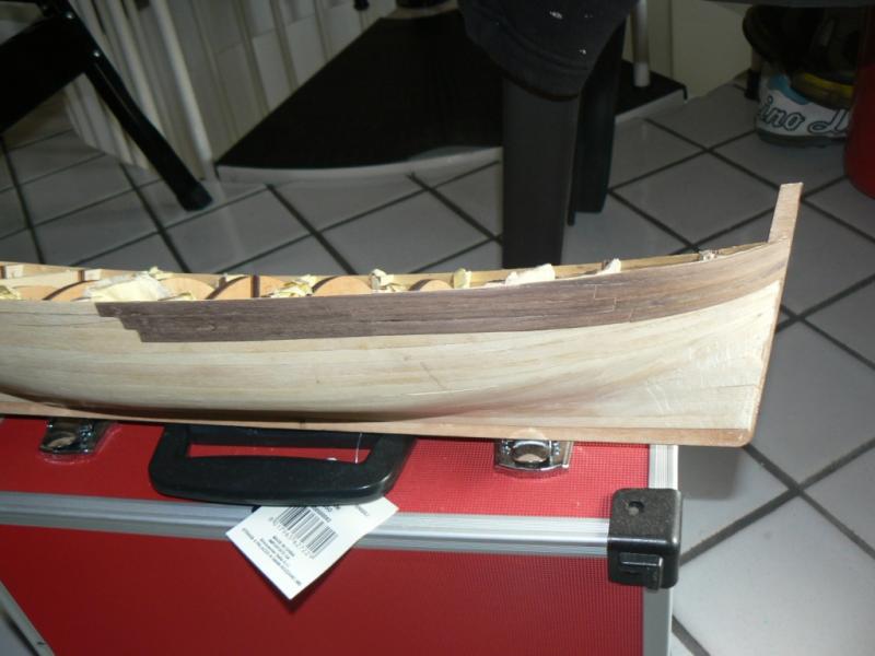

Grazie Trink, anche se la vedo un po' scura, dato che nel tentativo di raccordarli alla bell'e meglio alla chiglia li ho assottigliati molto. Ieri notte ho provato a fare come hai consigliato, ma ho visto che sono proprio al "margine"

...che un corso di fasciame...deve sempre correre da prua a poppa; deve cioè "cadere" (o "battere") sul diritto di prua e poi sul diritto di poppa (generalmente si parte dal diritto di prua per arrivare al diritto di poppa) in un unico corso (nella realtà le tavole erano lunghe 7 - 8 metri, quindi per una barca di 14 - 15 metri ci volevano almeno due tavole di fasciame per corso di fasciame). Spero di essere stato chiaro.

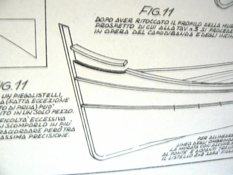

Ok chiarissimo. Per la disposizione dei corsi mi consigliate di seguire quella indicata nelle tavole allegate? (riporto in foto uno stralcio)
A mio avviso "avvallamento" (I) e "pronunciamento" (II), insieme e così vicini alla normale "rotondità" dello scafo (III), difficilmente possono stare.
Ho provato a rimediare come mi hai consigliato e sotto posto qualche foto un po' più particolareggiata. Non so se sono riuscito nell'intento

Secondo voi devo stuccare prima di incollare il secondo fasciame?
In caso di risposta affermativa, che tipo di stucco mi consigliate di usare?

da quel che vedo nei piani costruttivi la posa del fasciame non è semplicissima. Per confrontare il lavoro che hai fatto dovresti mettere qualche foto scattata nelle stesse posizioni di quelle precedenti.... e con la stessa risoluzione.....

Detto fatto, Trink. Ecco le foto!

Per la mia (piccola) esperienza e per quanto vedo, il 1° fasciame mi sembra molto BUONO ! Quindi io procederei senz' altro alla posa del 2° fasciame secondo i criteri che mi sono permesso di sottolinearTi.
E poi tanta carta vetrata...

...a me sembra un bel lavoro...le curve sono armoniose... certo dovrai recuperare chiglia, ruota e dritto, ma credo che con un listello opportunamente sagomato, a secondo fasciame ultimato, non dovrebbe essere un grosso problema....

A mio avviso puoi andare tranquillo e sereno col secondo fasciame!

Vai tranquillo ma fai attenzione perché con i listello di spessore ridotto puoi ottenere minore torsione e più svirgolamenti, per ovviare questo problema usa il pialletto e rastrema più che puoi.

Attento con il secondo fasciame, non avere fretta, modella (rastrema) bene i listelli: ora non puoi sbagliare; verifica bene che siano posti simmetricamente a dritta ed a manca della ciglia in quanto a mio avviso è uno degli elementi più importanti guardando sia da prua che da poppa: il listello di destra deve essere "speculare" con quello di sinistra sia a prua che a poppa; quindi devi posizionarli uno a destra ed uno a sinistra; poi passi a quello successivo.
Io ho provveduto a realizzare prima il listello di detrra e poi quello di sinistra insieme in modo che avessero la stessa rastrematura e quindi verificando che fossero praticamente uguali in larghezza in punta ed in coda (dal primo in poi) in modo che posizionandoli ci dovesse essere simmetria a destra ed a sinistra - listello per listello - per chi guarda sia da prua che da poppa.

Ieri sera ho cominciato il fasciame e mi è toccato rimuovere i listelli per due volte. Sinceramente credevo fosse più semplice, ma forse la paura di sbagliare fa osare di meno.
Comunque sto procedendo proprio come hai indicato tu: simmetricamente destra e sinistra, lavorando 2 listelli alla volta. Ancora sono al secondo corso. Domattina posto lo stato di avanzamento lavori
