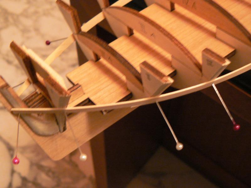

Aggiornamento lavori: 2°giorno.
Come anticipato, ieri notte ho provveduto all'incollaggio delle ordinate del falso ponte e dei bagli.
Ho rifatto le guanciotte ex novo per tenermi l'originale in caso di errori.
Avevo solo compensato da 4mm o da 8mm quindi sono andato di 4 (meno da raschiare...)
Come volevasi dimostrare, ho dimenticato di segnare i raccordi dei bagli sulle ordinate prima di montarle. Ora tagliare la parte eccedente sarà una rottura!
Aspetto rimproveri e consigli

Spero che tu abbia messo quel solo listello perchè ti sei dimenticato di fare una cosa importantissima: l'angolo di quartabuono!!!!
Se cerchi, nel forum l'argomento è stato trattato + volte!!
In pratica devi smussare le ordinate, specie quelle di poppa e di prua, per consentire al listello di avere una base di appoggio maggiore possibile e non solo lo spigolo!!

Grazie Paolone, ma il listello è solo "spillato" temporaneamente alle ordinate per verificare l'andamento delle ordinate.
Se tutto è corretto, stanotte provvederò a "quartabuonare" ordinate e guanciotte

Ottima idea quella della carta gommata. L'ho provata ieri notte sulla parte di guancetta di poppa da asportare a fine fasciame.
Purtroppo il lavoro comincia a complicarsi un bel po'. Ho fatto gli angoli di quartabuono sul lato sx della barca, ma provando il primo listello ho visto che facendogli seguire la venatura, "spara" in alto gia dalla 2° ordinata. Rastremandolo la situazione migliora un pochino, ma per avere un'adesione pulita e senza forzature, dal 1°listello sulla ruota di prua arriverei al 4 listello sull'ordinata mediana.
E' un problema di quartabuono?

A mio avviso (per la mia personale esperienza) il modellista ha una Santa a cui ricorrere: Santa Cartavetrata !
Non voglio essere irriverente verso i Santi (sono un credente) ma solo la cartavetrata (con abbondante olio di gomito) consente di pareggiare tutte le situazioni (è proprio il caso di dire). Nel tuo caso, se hai fatto un corretto schema "teorico", se hai delineato bene l' angolo di guardabuono, non ti resta che forzare un pò, poi Santa Cartavetrata ci penserà: tanto sei al primo fasciame, giusto ?! Con il secondo fasciame avrai non solo la necessaria esperienza per migliorare ma anche un modello (il primo fasciame) su cui lavorare e collocare correttamente il secondo, che aderirà meglio del primo in quanto non limitato (l' incollaggio) al profilo dell' ordinata ma sarà da porre su una superficie pianeggiante. Se poi non ricordo male il secondo fasciame è previsto dalla Mantua con listelli di mm. 1 di spessore (il primo di mm. 1,5) quindi più pieghevole e maneggevole secondo le curve della barca.
Morale della favola: vai avanti e non Ti preoccupare: avessi visto cos' era il mio primo fasciame ! Assolutamente da non guardare ! Stavo per buttare il modello !

E' vero, anche io mi consolo pensando che al 2° sarò più rifinito. Certo mi sarebbe piaciuto fare un lavoro pulito, ma ormai mi sto rassegnando al "basta che la chiudo".
Mi sono spulciato un po' di manuali sulla piegatura di taglio dei listelli e ho capito che forse la modellistica è un'arte che non mi è consona .
Ieri ho quartabonato le ordinate e sinceramente non so giudicare il risultato. I listelli sembrano toccare tutta l'ordinata, anche se ho qualche dubbio.
Credo che dovendo ripetere l'esperienza provvederei allo smusso prima di incollare (credo si acquisisca una maggiore simmetria e soprattutto non si corre il rischio di spezzare un'ordinata come ho fatto io)
Mi suscitano serie perplessità le guancette di prua e poppa. Pensate debbano essere ancora assottigliate?
