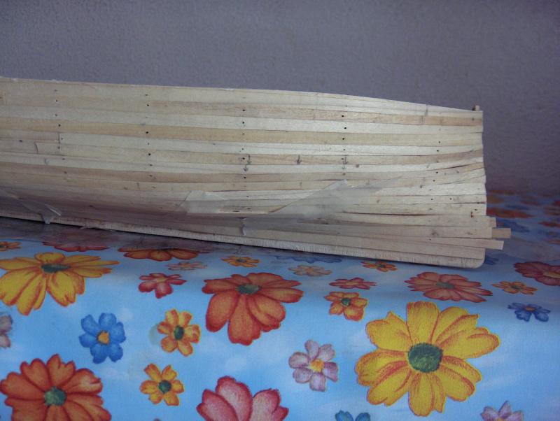

Buona sera a tutti. Dopo un pò di giorni di silenzio eccomi con qualche aggiornamento sullo stato dei lavori
Il mio Leudo-fasciame-leudo-002.jpg   Il mio Leudo-fasciame-leudo-004.jpg   Il mio Leudo-fasciame-leudo-006.jpg
Il mio Leudo-fasciame-leudo-007.jpg   Il mio Leudo-fasciame-leudo-009.jpg   Il mio Leudo-fasciame-leudo-010.jpg
Vecchio 02-06-10, 09:22 PM   #26
L'avatar di Alby95
Registrato dal: Feb 2009
residenza: Reggio Calabria
Messaggi: 1,749
Alby95 è un newbie...
Ottimo, come primo fasciame va davvero bene. Soltanto una scartavetrata generale ed è tutto ok!
Ciao Alberico
Vecchio 02-06-10, 09:40 PM   #27
L'avatar di trinchetto
Messaggi: 7,862
attento agli spessori finali: controlla la larghezza di prua, poppa e chiglia, deve essere comprensiva di primo e secondo fasciame.....
Trink

Grazie Alby, oltre alla scartavetrata da fare sicuramente ho dovuto ricorrere prima anche a qualche rattoppetto.
Visite: 387
Dimensione:   55.8 KB
ID: 81803   Il mio Leudo-fasciame-leudo-9-.jpg.jpg
Visite: 450
Dimensione:   93.2 KB
ID: 81804   Il mio Leudo-fasciame-leudo-11-.jpg.jpg
Visite: 395
Dimensione:   97.6 KB
Trink
Ciao Trinchetto,grazie per il consiglio, lo apprezzo molto e infatti per quanto riguarda gli spessori finali starò particolarmente attento, trattandosi anche di doppio fasciame.
Sono indeciso se chiglia e tutto il resto mi conviene montarlo subito dopo il primo fasciame, anche per avere una guida per il secondo..
Non so.. Si accettano consigli

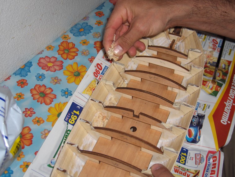

Nel frattempo che pensiamo ho spennellato una generosa quantità di colla vinilica all'interno dello scafo mista a polvere di legno e segatura, ottima per rinforzare lo scafo e per un eventuale ( spero di no) barbecue finale.
Visite: 458
Dimensione:   98.6 KB
ID: 81812   Il mio Leudo-fasciame-leudo-4-.jpg.jpg
Visite: 372
Dimensione:   119.4 KB
ID: 81813   Il mio Leudo-fasciame-leudo-8-.jpg.jpg
Visite: 364
Dimensione:   79.0 KB
