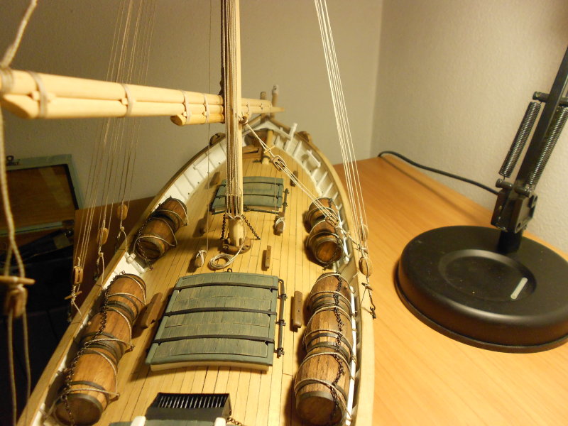

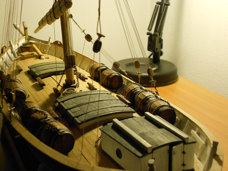

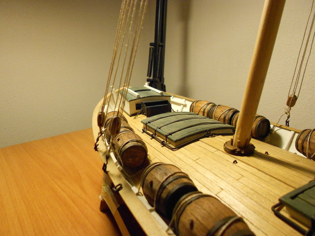

Vecchio 05-05-14, 07:56 PM   #180
L'avatar di felipe.max
Registrato dal: Mar 2010
residenza: Taranto
Messaggi: 2,135
felipe.max è un newbie...
predefinito il carambollo,questo sconosciuto..
Salve amici,vorrei rendervi partecipi degli ultimi aggiornamenti dei lavori e in particolare della costruzione del carambollo. Trattasi di un anello che scorre lungo il bompresso,che serviva a spiegare in maniera veloce il fiocco..
Originariamente era di legno,poi in seguito fu fatto in ferro fasciato con canapa incatramata. Io l'ho realizzato con un anello di antimonio (uno dei tanti che mi sono conservato pensando che potessero essere utili in qualche modo),saldato a stagno con lamierino d'ottone forato preventivamente per ricavarne i due tacchetti attraverso i quali passa il perno che lega il gancio e il maniglione,tocco d'imbrunitore e il gioco è fatto..Poi é stata la volta della pasueta sulla pernaccia anch'essa di metallo, delle briglie laterali al bompresso,con relativa catena provvista di maniglioni ai due estremi,e delle orze davanti..Comunque,si fa quel che si può nei propri limiti..ma eccovi le foto..
Un saluto
Max
Il mio Leudo-carambollo-001.jpg   Il mio Leudo-carambollo-003.jpg   Il mio Leudo-carambollo-006.jpg
Il mio Leudo-05-maggio-001.jpg   Il mio Leudo-05-maggio-002.jpg   Il mio Leudo-05-maggio-003.jpg
