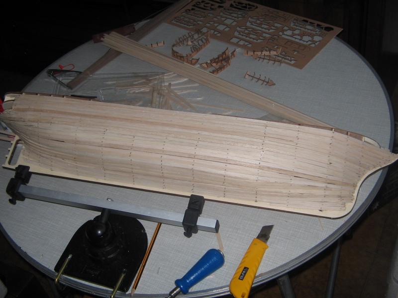

ecco le foto del modello , prima dello stucco e dopo averlo stuccato
Costruzione Amerigo Vespucci 1:100-img_1933.jpg   Costruzione Amerigo Vespucci 1:100-img_1939.jpg
maliseti non è in linea   Rispondi quotando

Originariamente inviata da maliseti Visualizza il messaggio
Le tue foto mi hanno riportato indietro di un anno e mezzo. Ancora hai molto lavoro da fare però ti assicuro che è un modello che da enormi soddisfazioni.
Bè buon lavoro e tienici aggiornati sul proseguimento!
