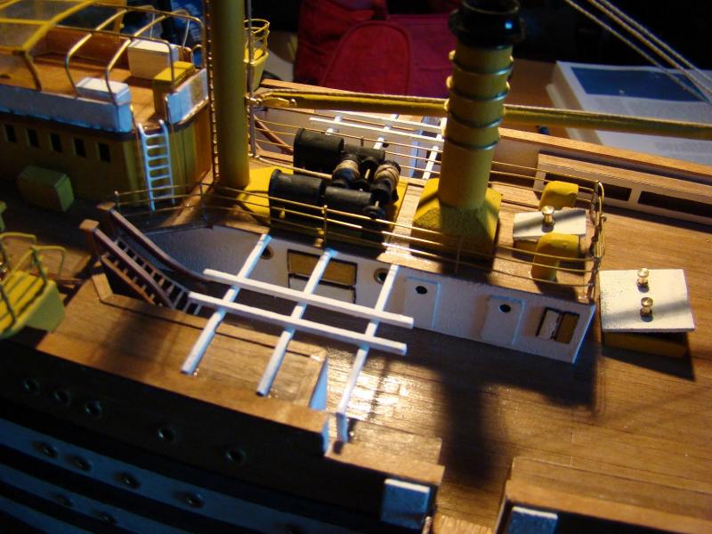

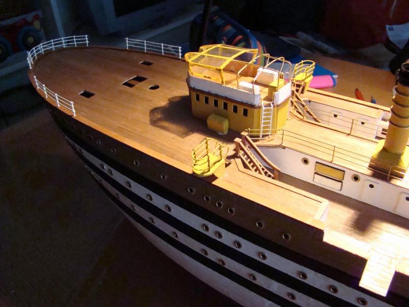

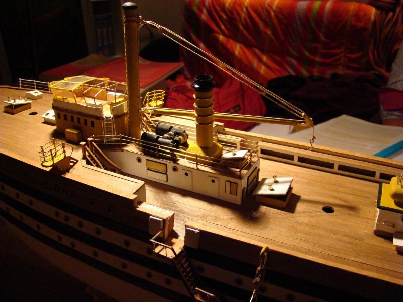

Foto 1,2: costruzione della ringhiera a prua
Foto 3,4: costruzione della ringhiera a poppa
Foto 5,6: verniciatura di bianco di tutte le ringhiere
Foto 7,8,9,10: incollaggio della parte superiore in legno delle ringhiere di poppa
Costruzione Amerigo Vespucci 1:100-p100044549.jpg   Costruzione Amerigo Vespucci 1:100-p100044551.jpg   Costruzione Amerigo Vespucci 1:100-p100044552.jpg
Costruzione Amerigo Vespucci 1:100-p100044553.jpg   Costruzione Amerigo Vespucci 1:100-p100044555.jpg   Costruzione Amerigo Vespucci 1:100-p100044557.jpg
Costruzione Amerigo Vespucci 1:100-p100044558.jpg   Costruzione Amerigo Vespucci 1:100-p100044559.jpg   Costruzione Amerigo Vespucci 1:100-p100044560.jpg
Costruzione Amerigo Vespucci 1:100-p100044561.jpg

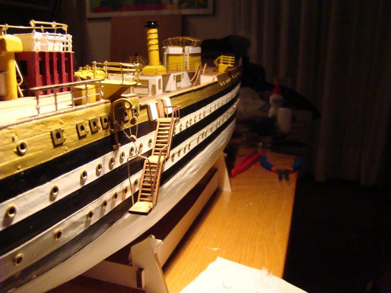

Foto 1: incollaggio dei banchi di quarto di poppa
Foto 2: incollaggio dei banchi di quarto di prua
Foto 3: preparazione dei pezzi per la costruzione delle scalette
Foto 4: assemblaggio pezzi e incollaggio filo di ottone che funge da sostegno del corrimano
Foto 5: incollaggio corrimano
Foto 6: incollaggio sostegno in ottone con filo di sostegno
Foto 7: applicazione del sostegno delle scale allo scafo
Foto 8: incollaggio scale e inserimento dei sostegni in ottone al di sotto dei pianerottoli
Foto 9,10,11,12,13: scale finite e posizionate

beh che dire?? gran bel lavoro!!
se posso permettermi un unico appunto è sul fasciame non perfettamente lisciato prima della pitturazione e che in vari punti presenta dei gradini... sarà per il prossimo modello.... oppure se ne hai il coraggio e la voglia puoi dare una energica carteggiata, stuccare e rifinire meglio....
cmq Complimenti!!!
cmq Complimenti!!!
Bè che dire, sinceramente al punto dove sono ora non è che mi vada molto di scartare e ridipingere tutto lo scafo. Comunque hai detto bene: sarà per il prossimo modello. Di sicuro dopo aver finito questo continuerò con la costruzione di altri modelli. Trovo che sia una grande soddisfazione veder crescere un modello sotto le tue mani.

Foto 1: preparazione dei pezzi per la costruzione dell'argano
Foto 2: costruzione della parti dove si andrà ad avvolgere il filo
Foto 3,4: le parti principali assemblate con il filo avvolto
Foto 5,6: costruzione del sostegno centrale con fissati le carrucole in ottone
Foto 7: l'argano finito con i fili passati, il gancio legato, la scaletta per la salita sul sostegno principale e tutte le carrucole
Foto 8,9: argano finito
Foto 10: l'argano fissato al ponte

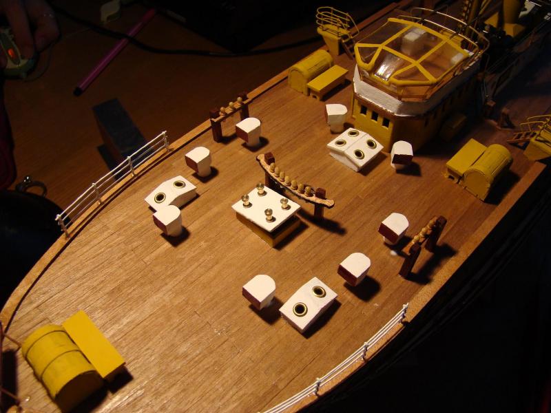

Foto 1,2: assemblaggio dei particolari dei ponti
Foto 3: altro particolare finito
Foto 4,5,6,7: i particolari posizionati sui ponti
Foto 8: costruzione delle panche
Foto 9: le panche finite, pronte per la colorazione

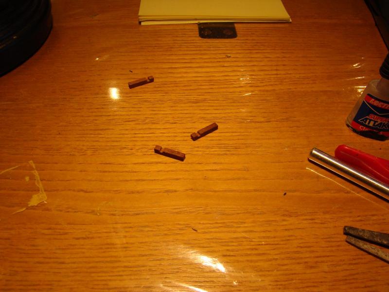

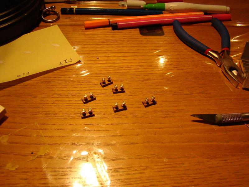

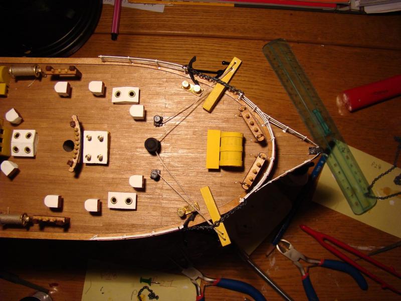

Foto 1: costruzione dei supporti su cui legare i vari cavi provenienti dagli alberi e dalle vele
Foto 2: sostegni dei supporti
Foto 3,4: supporti finiti
Foto 5: costruzione di particolari di prua
Foto 6,7: il ponte di prua con tutti i particolare messi fino ad ora
Foto 8: costruzione di particolari della bitta centrale
Foto 9: i particolari posizionati sulla bitta

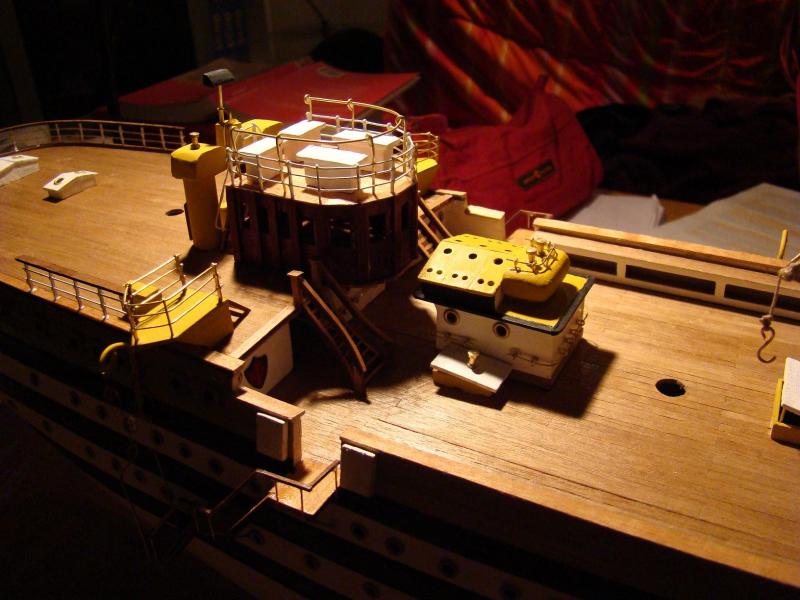

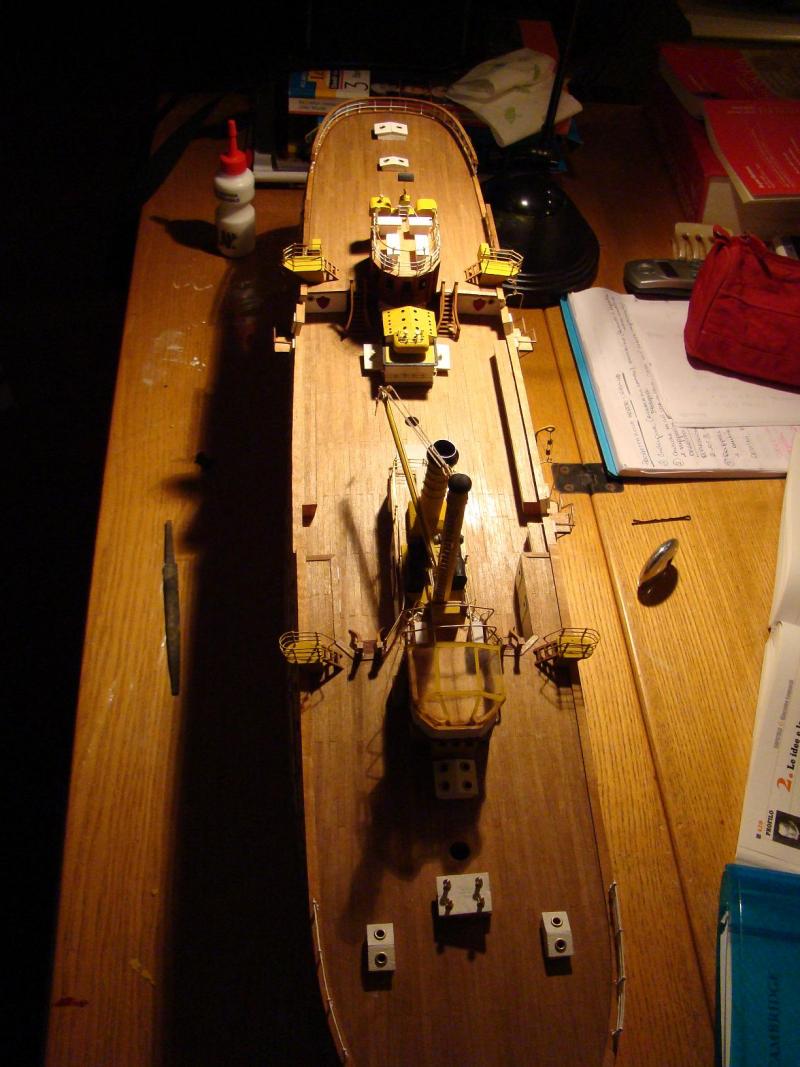

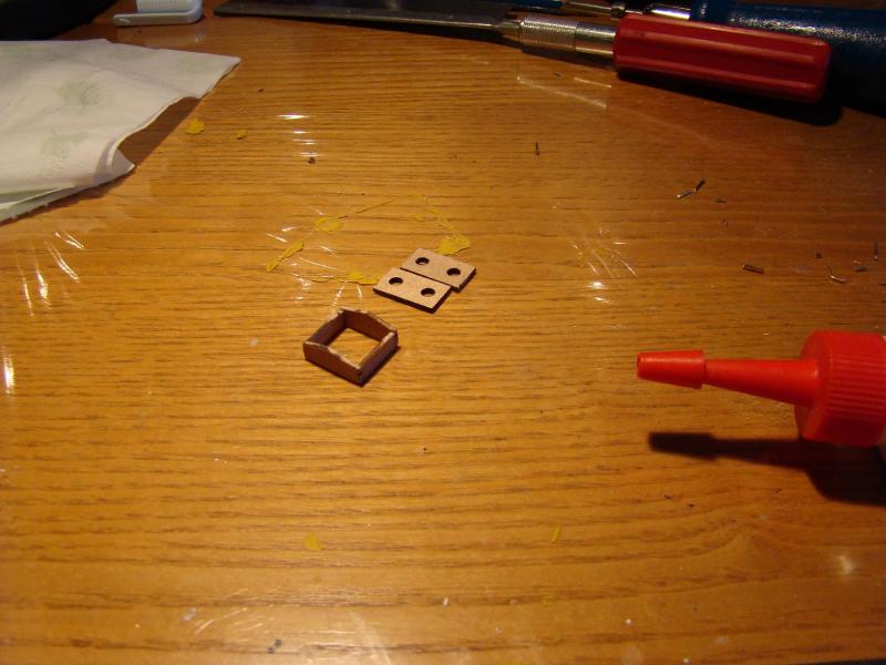

Foto 1: costruzione di alcuni particolari di prua
Foto 2: particolari finiti
Foto 3: costruzione supporti su cui fissare le cime di ormeggio
Foto 4,5: la prua con tutti i particolari
Foto 6: la parte centrale con tutti i particolari
Foto 7,8: la poppa con tutti i particolari
Foto 9,10: realizzazione del grigliato su cui poi andranno fissate le scialuppe

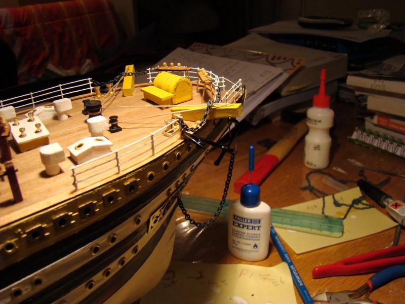

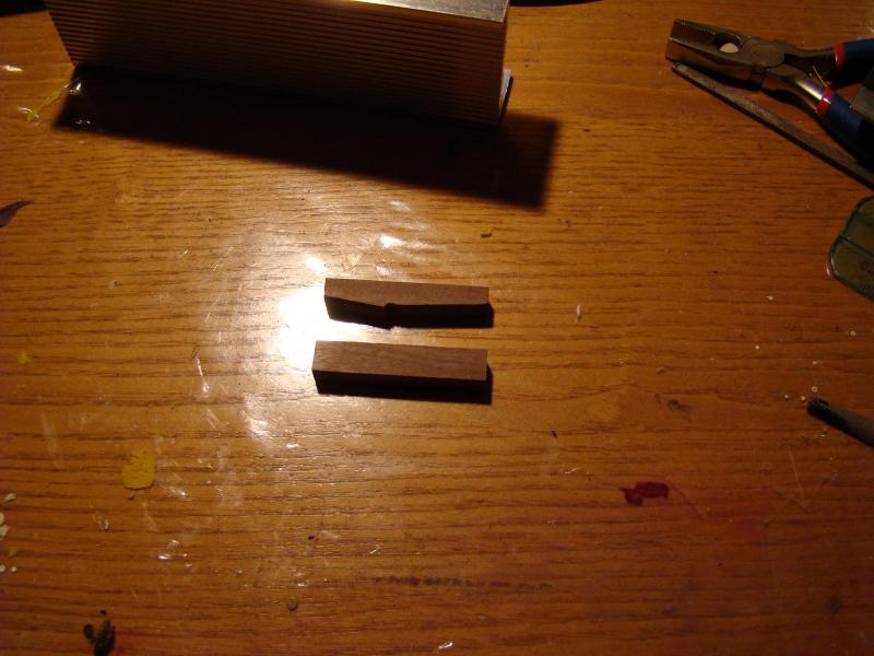

Foto 1: preparazione dei sostegni delle ancore di prua
Foto 2: sagomatura dei sostegni
Foto 3: applicazione alle ancore delle barre in rame
Foto 4: incollaggio dei sostegni al ponte
Foto 5: incollaggio e legatura delle ancore di prua
Foto 6,7,8: ancore di prua finite
Foto 9,10: ancore di poppa finite

Originariamente inviata da AMMIRAGLIO Visualizza il messaggio
Ciao prodiere
Quoto nettamente l'Amico Gicci, nel dire che lo scafo è molto "grezzo"!
Molto spesso ci si applica in particolar modo alla realizzazione delle sovrastrutture o di altro (come stai facendo tu),lasciando in "second'ordine" la parte più importante di un Veliero.Appunto lo Scafo o le Manovre.
Inoltre se posso...una domanda:
Ma la luce che usi per "lavorare" è quella che si evince dalle immagini?
Se si....allora sei un Gatto!!
Ciao Rocco
Purtroppo quando sono andato a realizzare lo scafo ero privo di esperienza di fascame navale e ho cercato di fare il meglio possibile. Sono consapevole che non sia proprio il massimo in fatto di regolarità ma in fin dei conti sono contento del risultato. Di sicuro la prossima nave che farò avrà un risultato migliore proprio dato dall'esperienza accumulata.
Per quanto riguarda la luce dalle foto non si vede molto bene. Di solito lavoro con la luce normale della stanza e una piccola lucina che posiziono a seconda di dove devo lavorare. Dalle foto però viene evidenziata solo quest'ultima luce e sembra appunto che la stanza sia mezza buia.
saluti

E' vero che poteva essere fatto meglio lo scafo, ma per essere il tuo primo modello è più che meglio!!!
