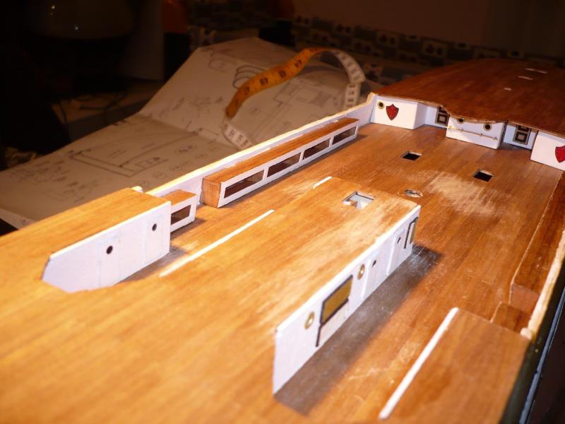

Foto 1,2: incollaggio delle "cassapanche" al ponte centrale
Foto 3,4: esecuzione degli spazi necessari per il fissaggio delle scalette di salita/discesa dalla nave
Foto 5,6,7: realizzazione del bordo interno dei ponti
Foto 8: realizzazione del bordo esterno dei ponti
Foto 9,10: bordi finiti.

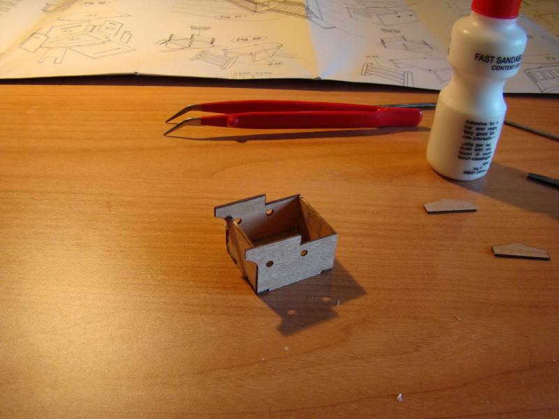

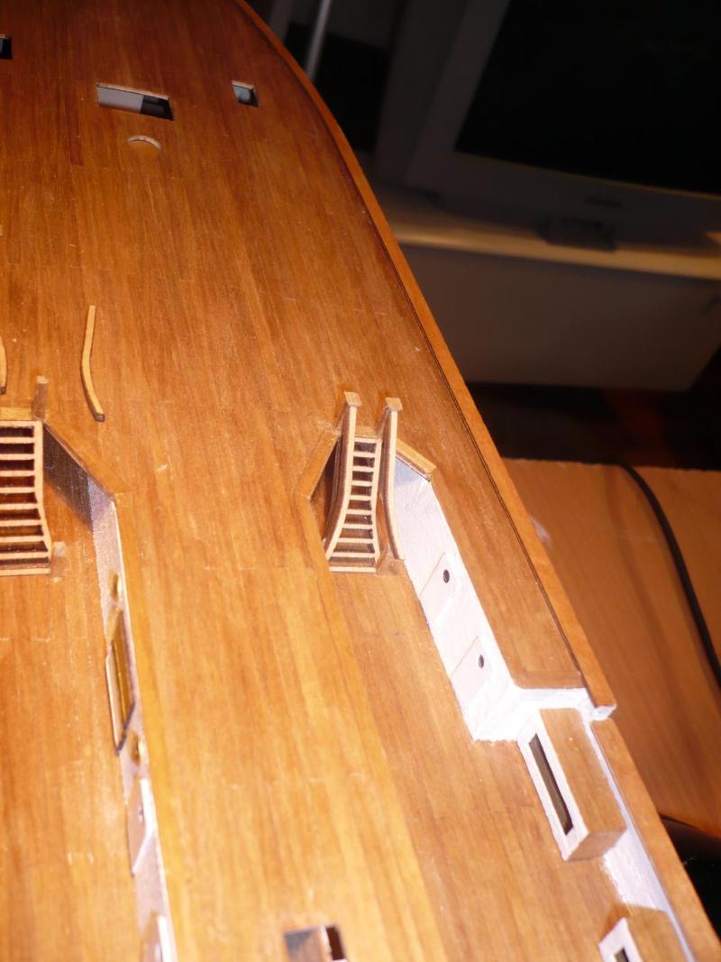

Foto 1: Fissaggio delle scale tra i ponti
Foto 2: incollaggio dei colonnini di sostegno del passamano
Foto 3: Incollaggio del passamano
Foto 4: Incollaggio della finitura sopra i colonnini superiori
Foto 5,6,7,8,9: scale di collegamento tra i ponti finite

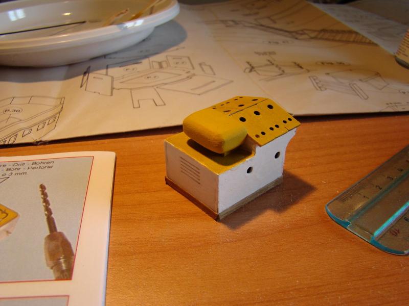

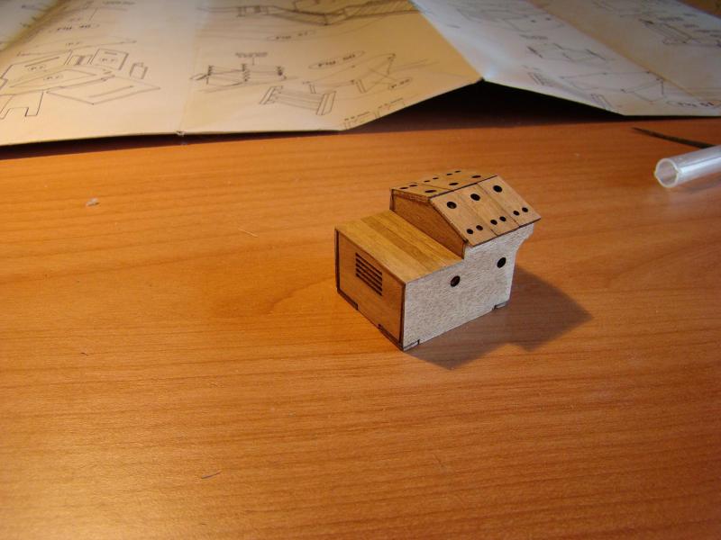

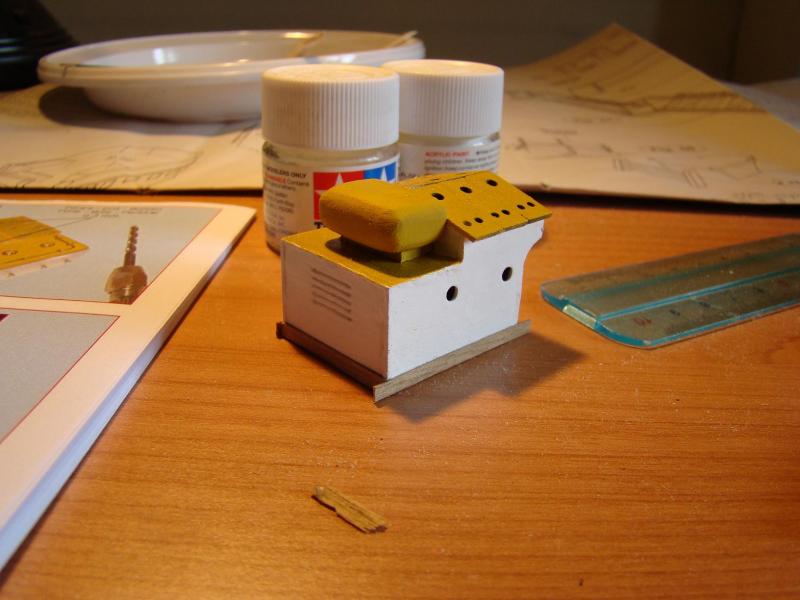

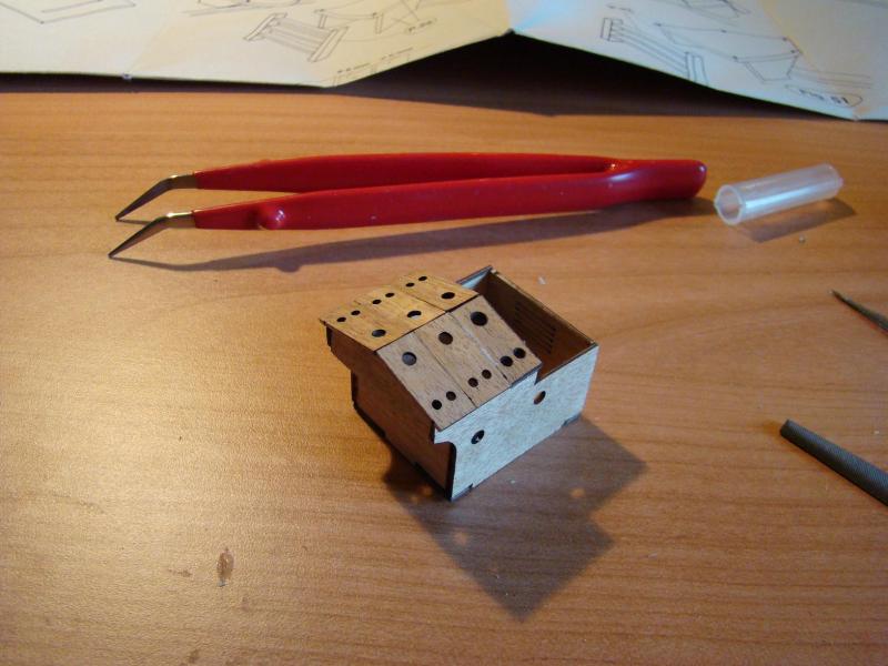

Foto 1: inizia la costruzione dell'osteriggio di macchina
Foto 2,3: assemblaggio dei componenti
Foto 4: prepararzione dei pezzi per il tetto
Foto 5: incollaggio tetto
Foto 6: listellatura della parte mancante di copertura
Foto 7: Verniciatura di bianco
Foto 8: verniciatura di giallo e preparazione del particolare per la copertura
Foto 9: fissaggio e coloratura del particolare sulla copertura
Foto 10: incollaggio del "battiscopa"

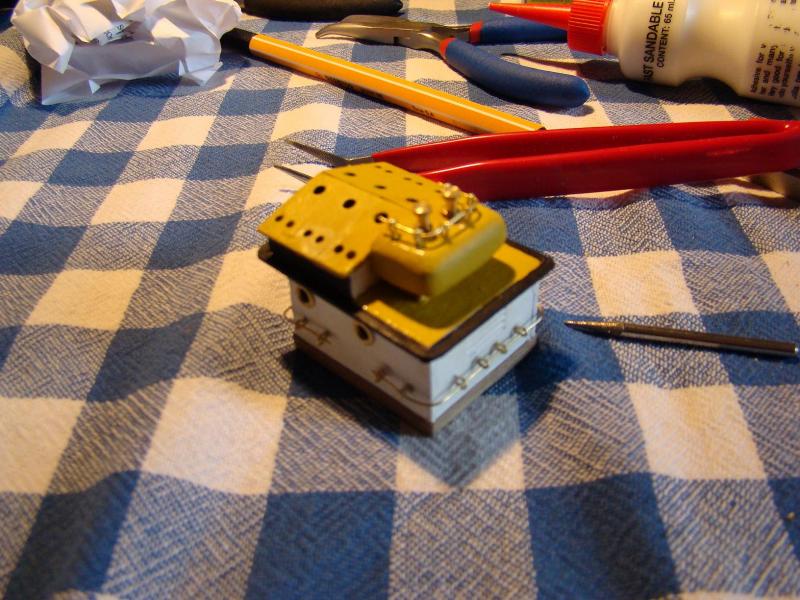

Foto 1: "battiscopa" ultimato
Foto 2: foratura delle pareti per il fissaggio degli occhielli. Ai bordi del tetto ho applicato un listello per fare una bordatura come esiste nella realtà e come viene fatto nel modello scala 1:84, ho poi colorato di nero alcune superfici dell'osteriggio.
Foto 3: incollaggio degli occhielli
Foto 4: inserimento del filo di ottone
Foto 5: fili di ottone inseriti
Foto 6,7: osteriggio di macchina finito con il fissaggio degli oblò e di tutti i particolari in ottone

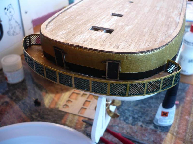

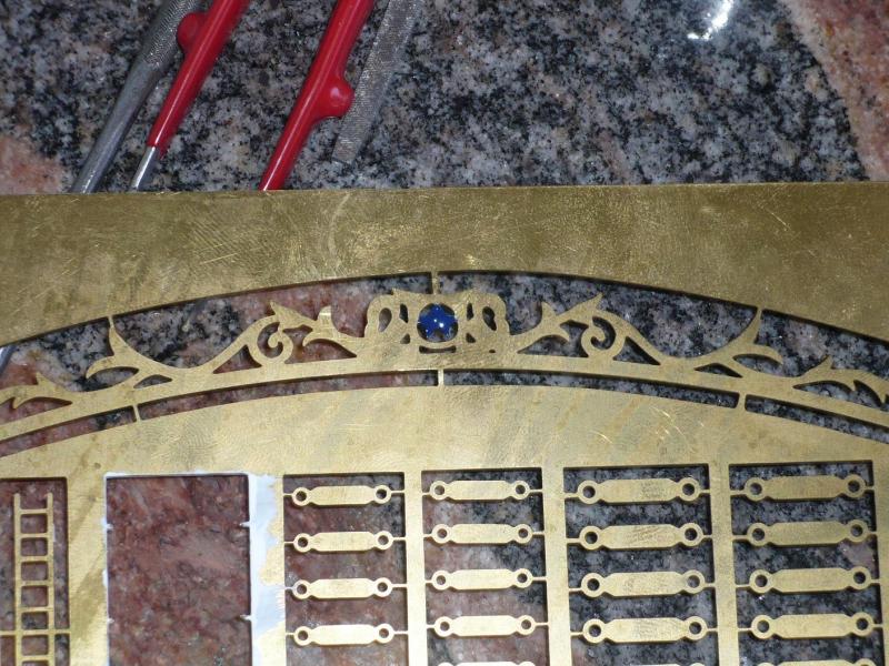

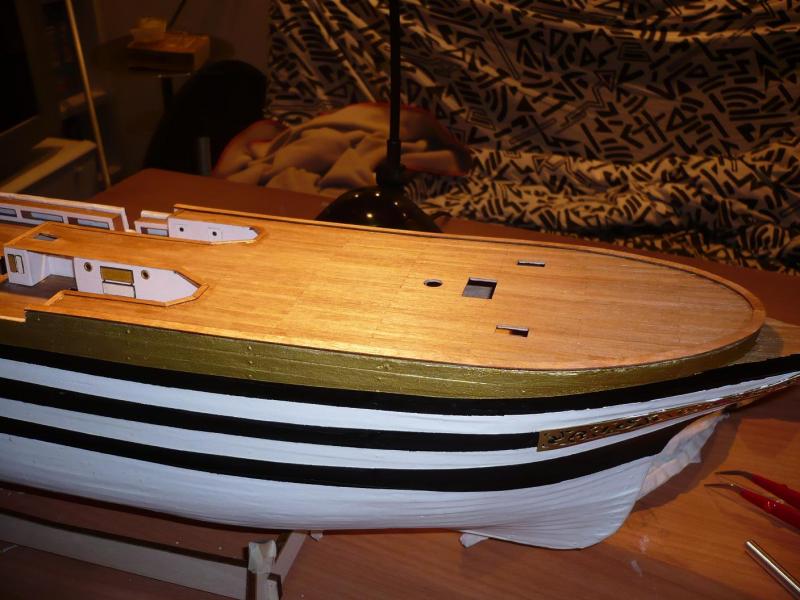

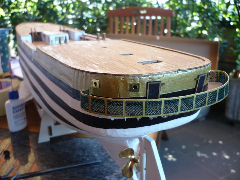

Il terrazzo di poppa rappresenta un mio piccolo vanto.
Sulle istruzioni del modello c'era scritto di fissare la lastrina in ottone e i sostegni senza verniciarli quindi di colore ottone. Vedendo le istruzioni del modello 1:84 e le foto della vera Vespucci mi sono accorto che i sostegni sono bianchi e anche la "ringhiera" presenta la parte a rete di colore verde oliva e i sostegni di colore "marroncini/oro" e quindo ho proceduto a dolorare i particolari in questo modo.
Sul fregio invece ho dipinto di blu la stella centrale.
Foto 1,2: "ringhiera" del terrazzo di poppa verniciata
Foto 3: fissaggio del terrazzo di poppa
Foto 4: inserimento dei sostegni
Foto 5: incollaggio porte
Foto 6: incollaggio oblò
Foto 7: verniciatura di nero del foro degli oblò
Foto 8: verniciatura di blu della stella centrale del fregio di poppa
