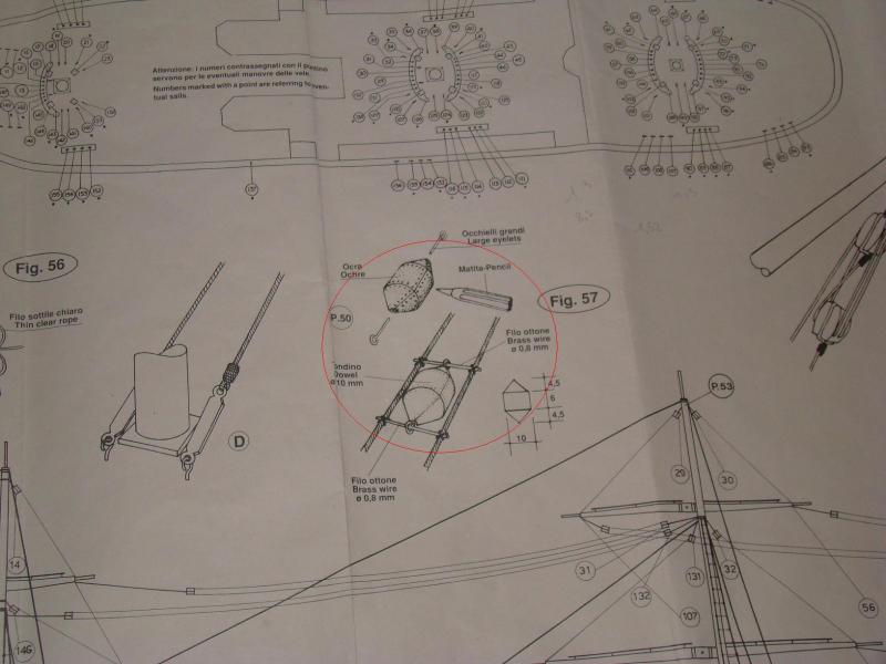

Ho una domanda per tutti i modellisti più esperti di me. Sulle istruzioni della mia Vespucci trovo raffigurato l'elemento che vedete cerchiato nelle foto sotto. Non riesco a capire cosa sia e a cosa serve. Sermbra un qualche genere di contrappeso. E' posizionato su due corde che vanno dalla base dell'albero di trinchetto alla prima coffa dell'albero maestro. Inoltre salendo sulla Vespucci ho notato che questo "contrappeso" non era presente. Che mi consigliate di fare? montarlo oppure no?
Grazie in anticipo per le risposte

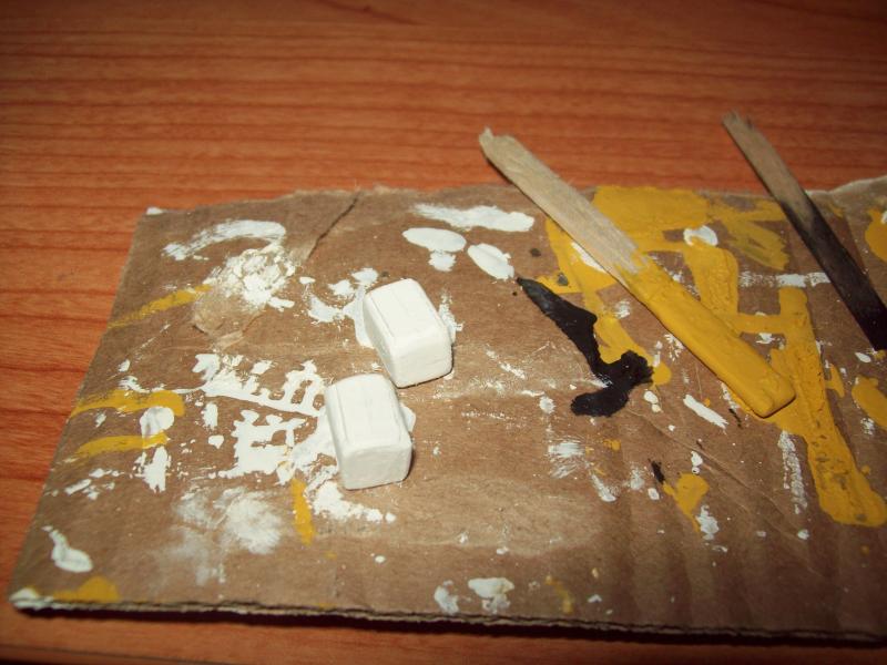

ok grazie se mi controlli sei un grande, per la balsa ho gia fatto i particolari e te li metto in foto, se come dici te sono troppo irregolari e porosi allora li rifaccio in noce, sperando di avere un listello grosso in noce nella scatola.

Ti ho controllato ieri sera e le misure dei particolari li trovi in alto a sinistra della tavola n°6. Il listello in noce delle misure giusto lo trovi nella scatola anche se mi sembra che ti siano venuti abbastanza bene. La mia paura era che dopo la coloratura si vedessero i pori della balsa e le superfici non risultassero lisce ma vedendo le foto non mi sembra che sia andata così.

dovesse vedersi un po' di porosità: leggerissimo passaggio di carta vetrata e nuova verniciatura.
Per futuri lavori: mano di turapori prima di verniciare oppure mano di stucco diluito fino a farlo diventare vernice (di fatto, una cementite...)

Maliseti ringrazia trink che ha letto il consiglio
e ringrazia anche prodiere perchè ha visto i particolari che lui ha fatto in noce e sono molto meglio delle sue e quindi le rifà in noce
