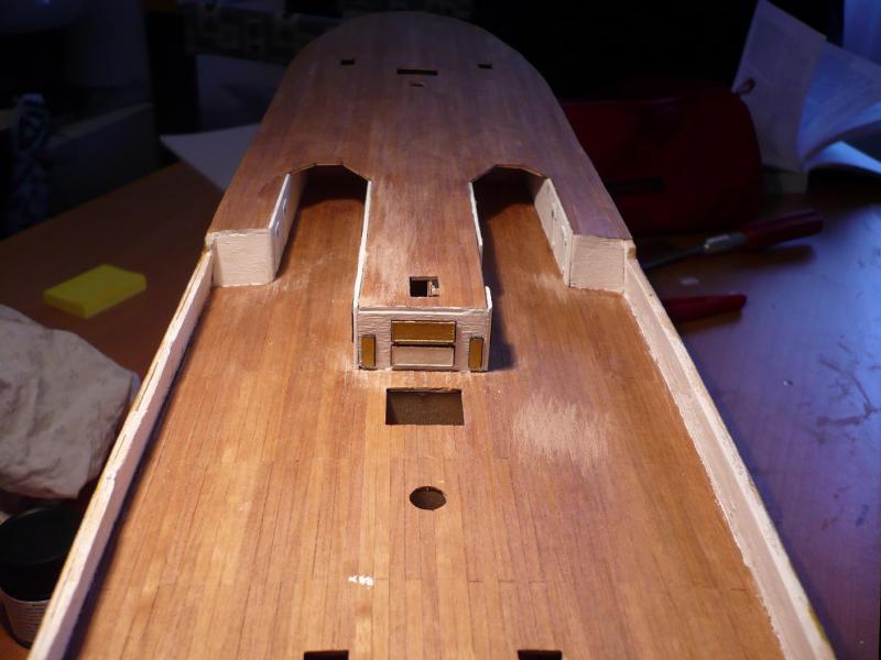

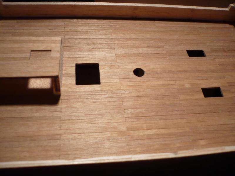

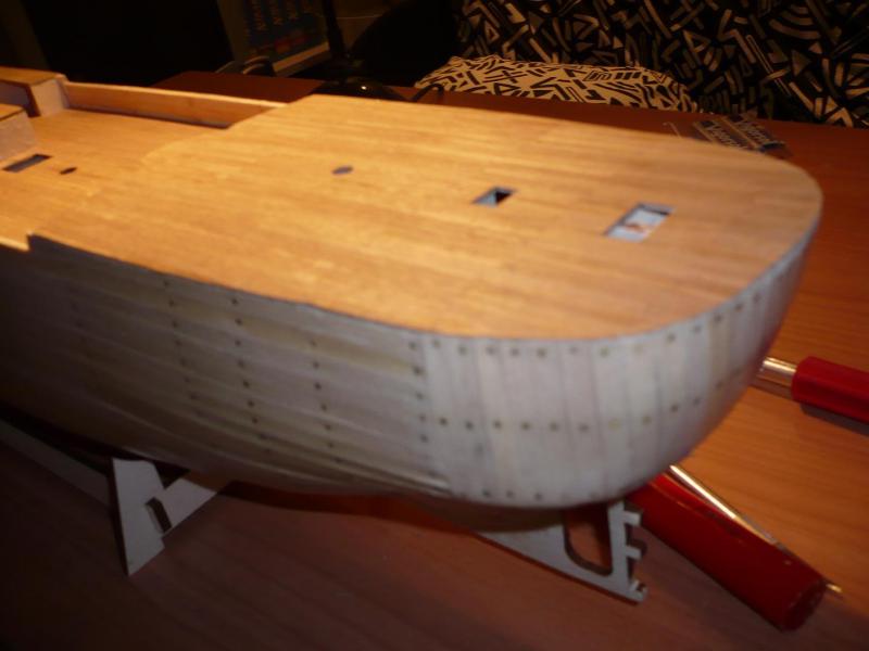

Sono Stefano, un modellista della provincia di Firenze e sto costruendo il mio primo modello in legno. Per natale 2007 mi hanno regalato l'Amerigo Vespucci della Mantua Model art.799 in scala 1:100. Prima di Questo modello avevo costruito altre 3 navi ma tutte navi da guerra in plastica. Per la costruzione mi sono servito, oltre alle istruzioni trovate all'interno della scatola di montaggio, anche delle istruzioni del modello più grande in scala 1:84, scaricate dal sito della Mantua Model, e di un libro ricco di foto in modo da poter confrontare i particolari realizzati con quelli reali. Pubblico le foto in cerca di critiche e consigli sul modello realizzato oltre a fornire ad altri modellisti che stessero costruendo lo stesso Vespucci un utile modo di vedere come sono stati realizzati i particolari. Qualsiasi critica, consiglio, parere e punto di vista è ben accetto.

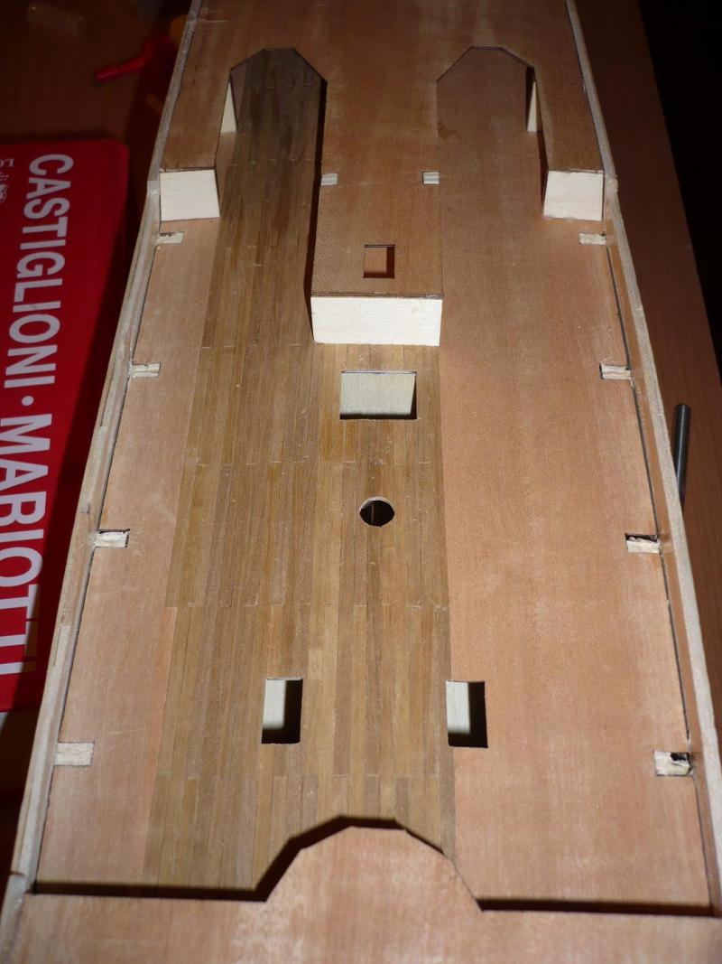

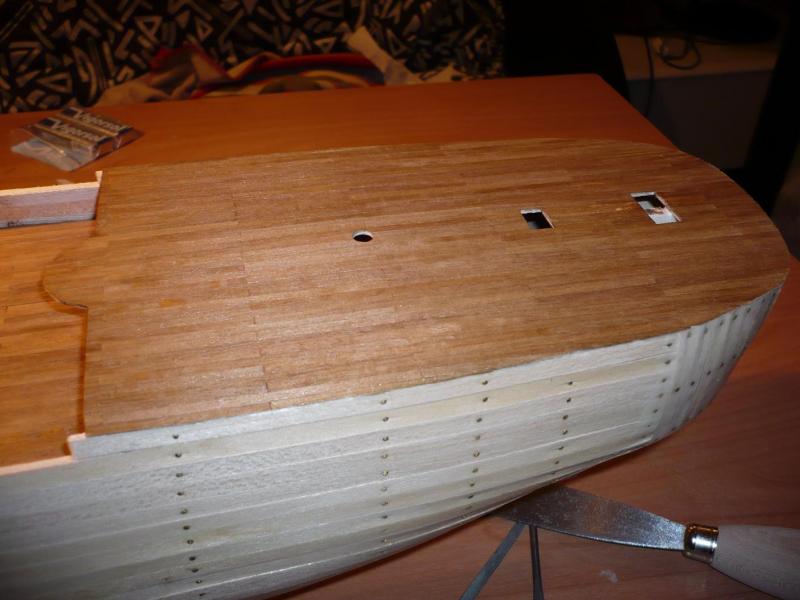

Foto 1.2: il modello dopo circa 2 mesi di montaggio. Sono già stati fatti 2 strati di fascame fissati con piccoli chiodini alle ordinate.
Foto 3: inizia la listellatura dei 3 ponti
Foto 4: questo è lo strumento che ho costruito per tagliare i listelli dei ponti della stessa lughezza.
Foto 7,8: listellatura del ponte centrale e del ponte di prua ultimate
Foto 9,10: listellatura dei 3 ponti finita

Benvenuto nel Forum Prodiere....e complimenti per il lavoro svolto fino ad ora....mi sembra buono.... peccato per lo sfalsamento che hai dato al tavolato del ponte....hai seguito un 2:1 anzichè un 4:1....
Grazie per i complimenti.
La listellatura del ponte è stata fatta secondo le istruzione che mi diceva il modello e solo in seguito ho visto che poteva essere fatta anche come dici tu ma ormai il lavoro era già stato fatto.
Comunque ti ringrazio e lo terrò presente per i prossimi modelli.
Saluti.

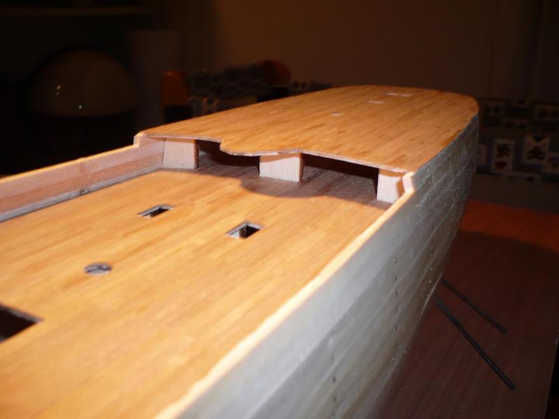

Foto 1,2, 3, 4, 5, 6 : listellatura dei ponti ultimata
Foto 7, 8, 9: lucidatura dei ponti

...piccolo appunto: prima di rifinire i ponti forse ti conveniva lisciare adeguatamente il primo fasciame eliminando i vari scalini che si sono creati nella posa, ed approntandolo alla stesa del secondo....

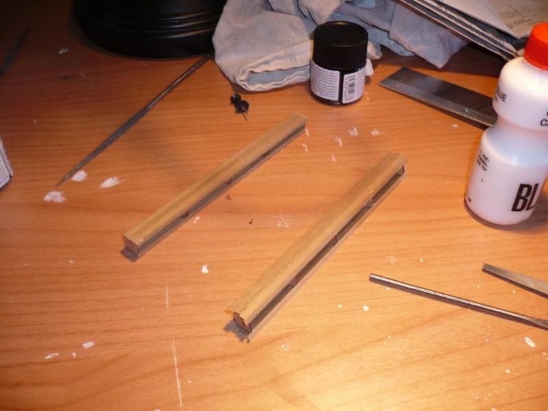

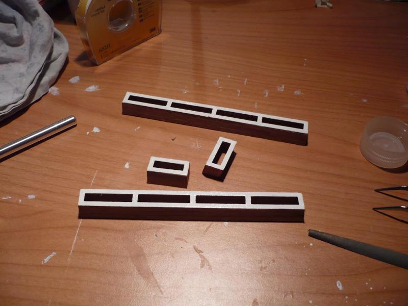

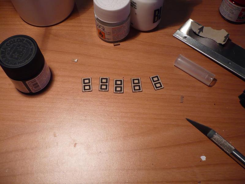

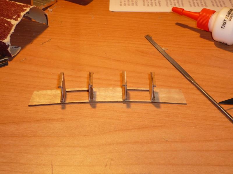

Foto 1, 2, 3, 4: costruzione dei primi particolari del ponte
Foto 5: coloratura scudi
Foto 6: rifinitura porte
Foto 7: fissaggio scudi e porte al particolare
Foto 8: applicazione degli oblò
Foto 9: applicazione degli occhielli di sostegno
Foto 10: inserimento del filo di ottone all'interno degli occhielli
In effetti il fasciame aveva dei piccoli scalini tra un listello e l'altro anche se ho dato diverse passate di carta vetrata. Ho però superato questo problema cospargendo lo scafo di colla prima della verniciatura, in modo da renderlo liscio e regolare.

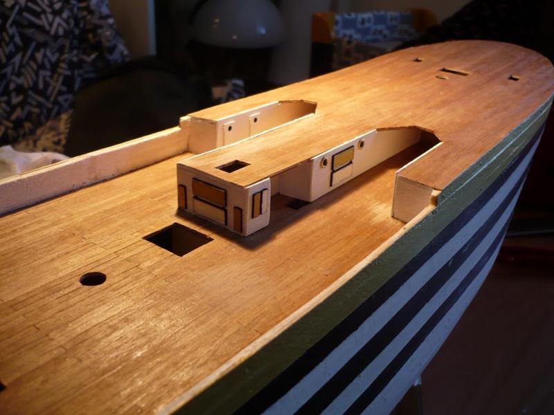

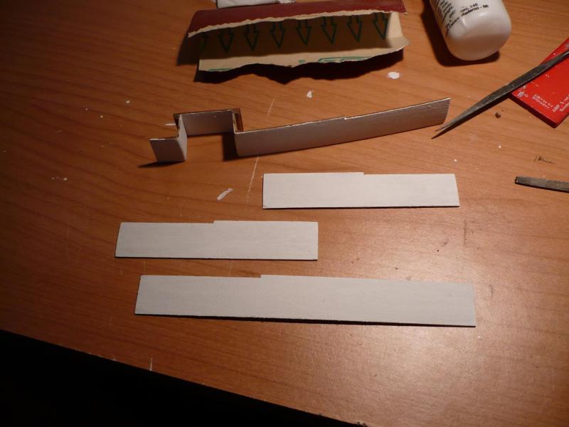

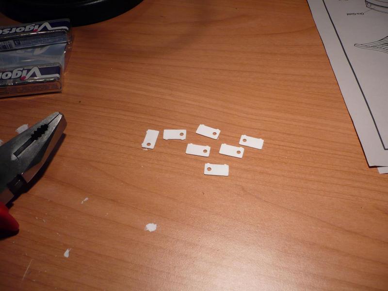

Foto 1: assemblaggio e verniciatura di altri particolari del ponte centrale
Foto 2: Verniciatura delle porte in ottone
Foto 3: Fissaggio delle porte di ottone e tinteggiatura di nero del foro delle porte
Foto 4: applicazione degli oblò
Foto 5: tinteggiatura di alcuni particolari da applicare (non riesco a capire cosa siano nella realtà, forse pannelli per l'aerazione)
Foto 6: particolari ultimati

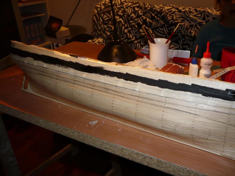

Foto 7, 8: segnatura dello scafo per la verniciatura

Foto 1: inizia la verniciatura dello scafo
Foto 2, 3: questo è lo strumento che ho realizzato e usato per disegnare le linee sullo scafo
Foto 4, 7, 8: lo scafo verniciato
Foto 5: lo scafo verniciato con applicato il fregio di prua
Foto 6, 9: particolare del fregio di prua

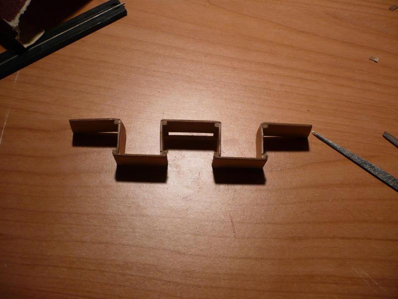

Foto 1, 2, 3, 4: incollaggio dei particolari precedentemente costruiti ai ponti
Foto 5,6,7,8: costruzione delle "cassapanche" del ponte centrale
Foto 9: verniciatura di bianco della parte frontale delle "cassapanche"
