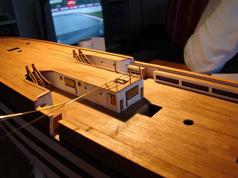

Vecchio 11-05-09, 04:16 PM   #33
L'avatar di prodiere
Registrato dal: May 2009
residenza: Limite sull'Arno (FI)
Messaggi: 1,679
prodiere inizia ad ingranare.

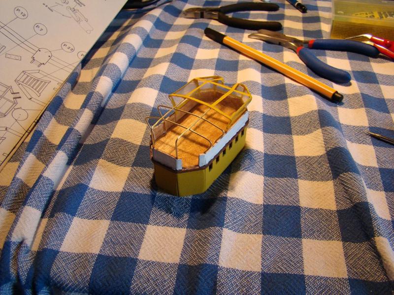

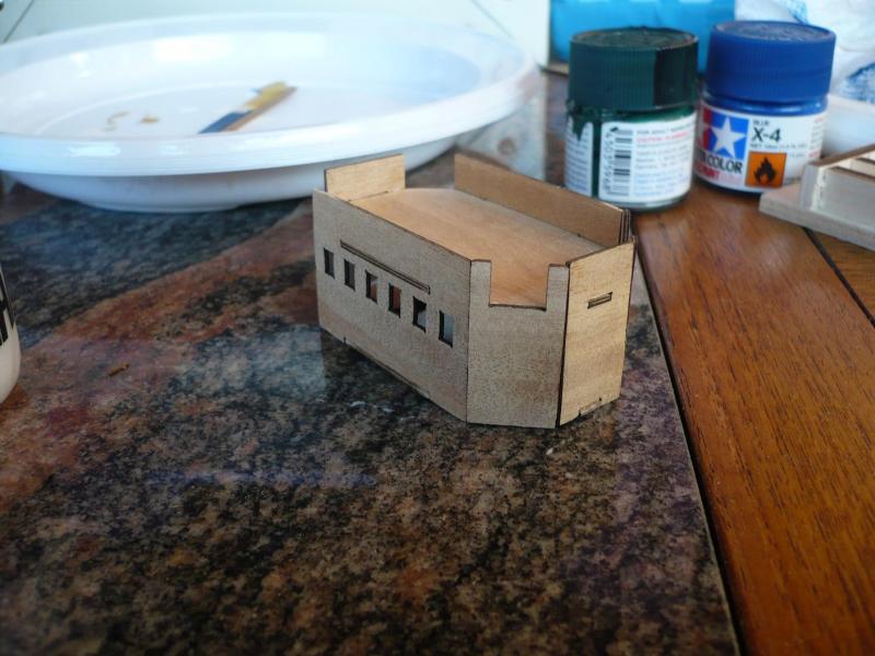

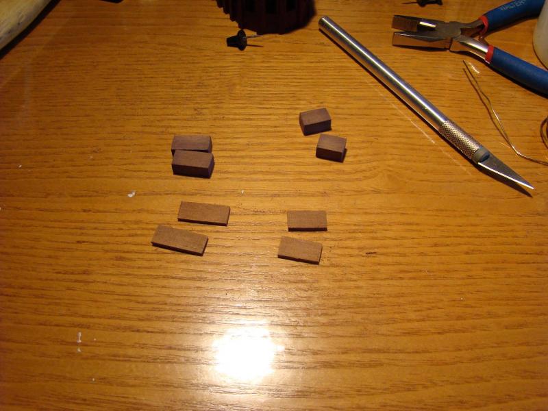

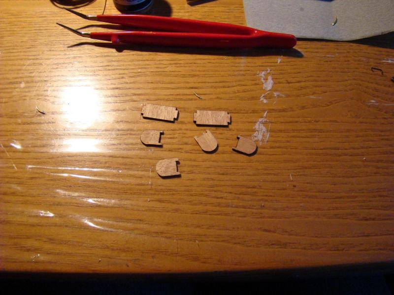

Foto 1: inizia la costruzione della timoneria prodiera
Foto 2,3: assemblaggio timoneria prodiera
Foto 4: incollaggio del bordino
Foto 5: Rifinitura e scartata del bordino
Foto 6: lucidatura bordino e pavimentazione superiore
Foto 7,8: costruzione dei particolari da posizionare sul pavimento della parte superiore
Foto 9,10: verniciatura della cabina di pilotaggio
Costruzione Amerigo Vespucci 1:100-p100044445.jpg   Costruzione Amerigo Vespucci 1:100-p100044446.jpg   Costruzione Amerigo Vespucci 1:100-p100044448.jpg

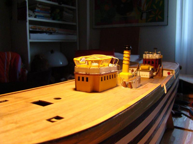

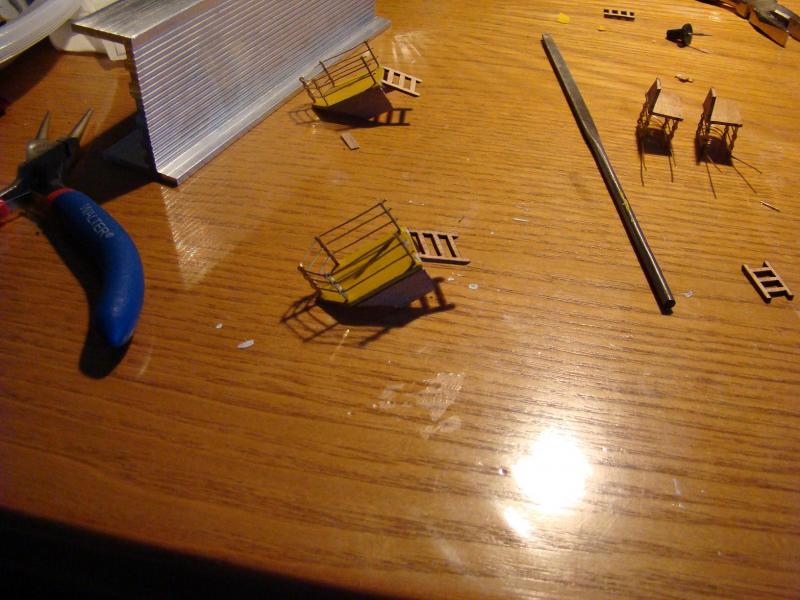

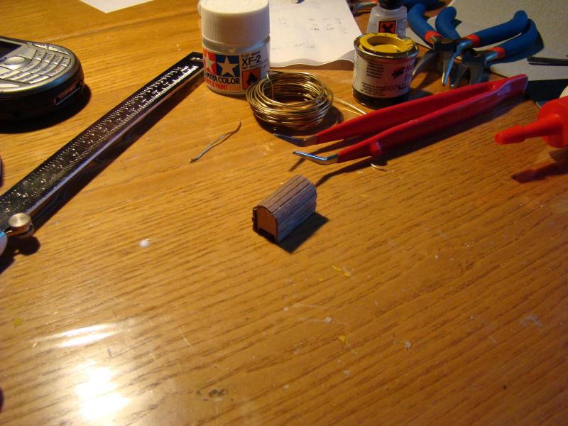

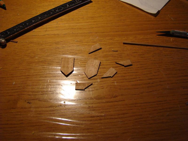

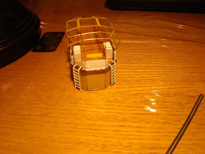

Foto 1: coloratura della timoneria prodiera
Foto 2: coloratura dei particolari. Alcuni andranno posizionati sulla copertura della timoneria e il resto in altri punti dei ponti
Foto 3: sagomatura della struttura di copertura
Foto 4: incollaggio della cabina sulla timoneria
Foto 5: fissaggio della struttura in ottone
Foto 6: incollaggio particolari
Foto 7: verniciatura delle scale
Foto 8: incollaggio scale alla timoneria
Foto 9: fissaggio del filo di ottone che funge da ringhiera
Foto 10: ringhiera delle scale sagomata
Costruzione Amerigo Vespucci 1:100-p100044459.jpg   Costruzione Amerigo Vespucci 1:100-p100044460.jpg   Costruzione Amerigo Vespucci 1:100-p100044461.jpg

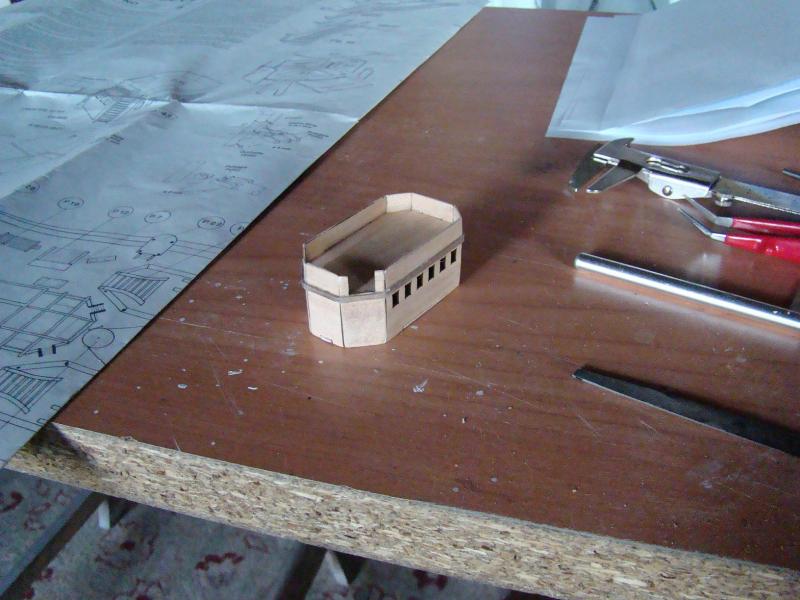

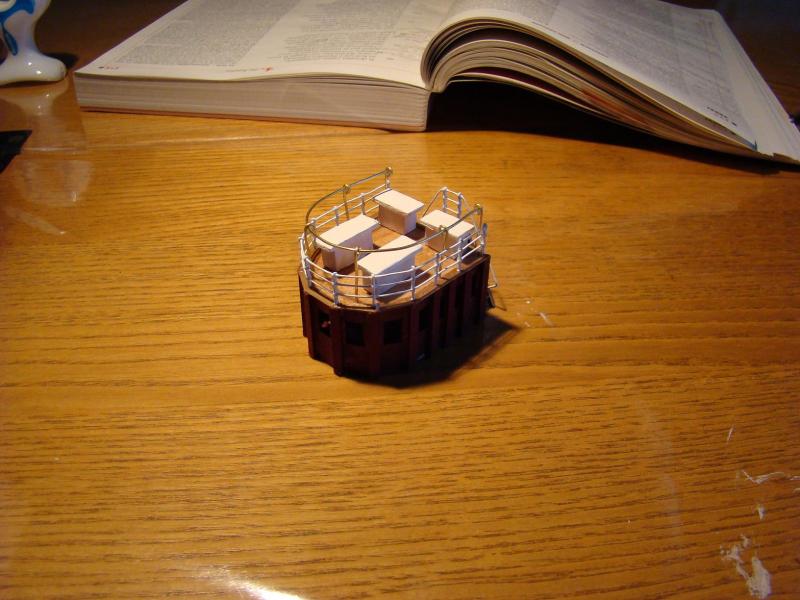

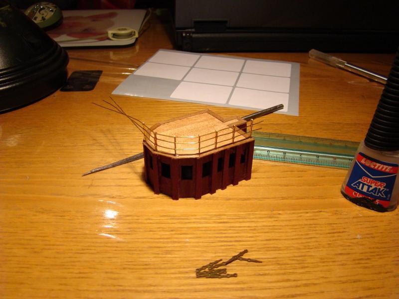

Foto 1: assemblaggio della timoneria poppiera
Foto 2: fissaggio del bordino
Foto 3: coloratura timoneria
Foto 4: il bordino forato per l'inserimento dei candelieri
Foto 5: montaggio ringhiera
Foto 6,7,8: timoneria con i particolari in filo di ottone ultimati
Foto 9: coloratura di bianco della ringhiera superiore. Le istruzioni del modello non fanno riferimento a questa coloritura ma vedendo delle foto della vera Vespucci ho visto che la ringhiera è di colore bianco e ho proceduto con la coloratura.

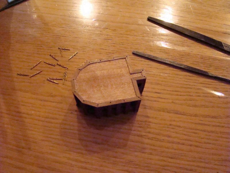

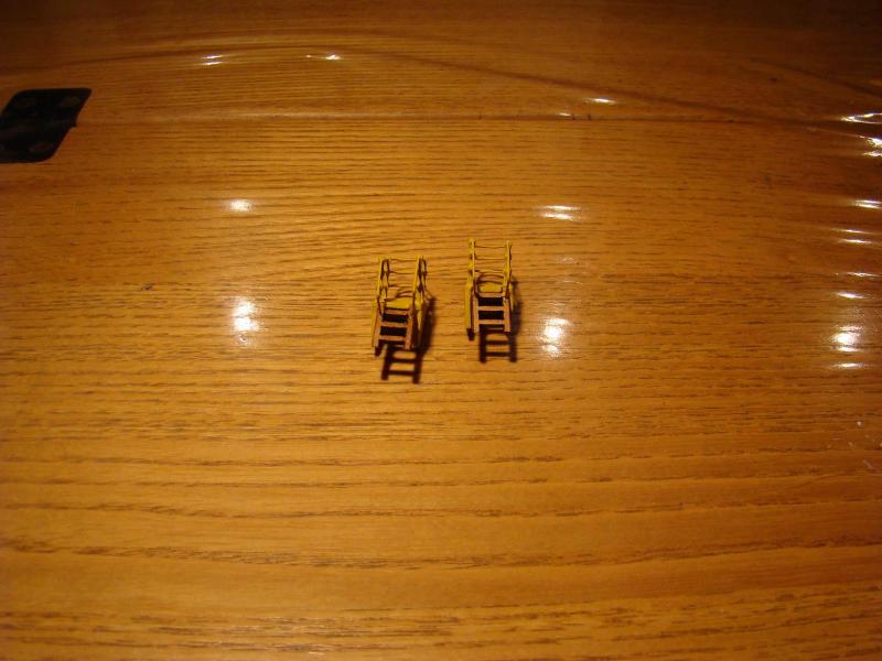

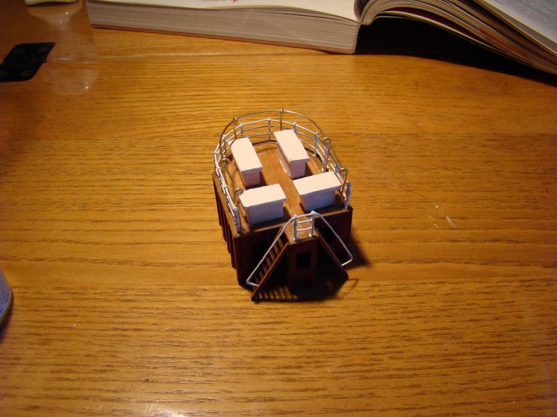

Foto 1,2: costruzioni particolari per la copertura
Foto 3: sagomatura filo di ottone
Foto 4: fissaggio anelli di ottone e inserimento del filo
Foto 5,6: timoneria poppiera coi particolari di ottone finiti
Foto 7: verniciatura particolari per la copertura
Foto 8: incollaggio particolari
Foto 9,10: timoneria poppiera finita

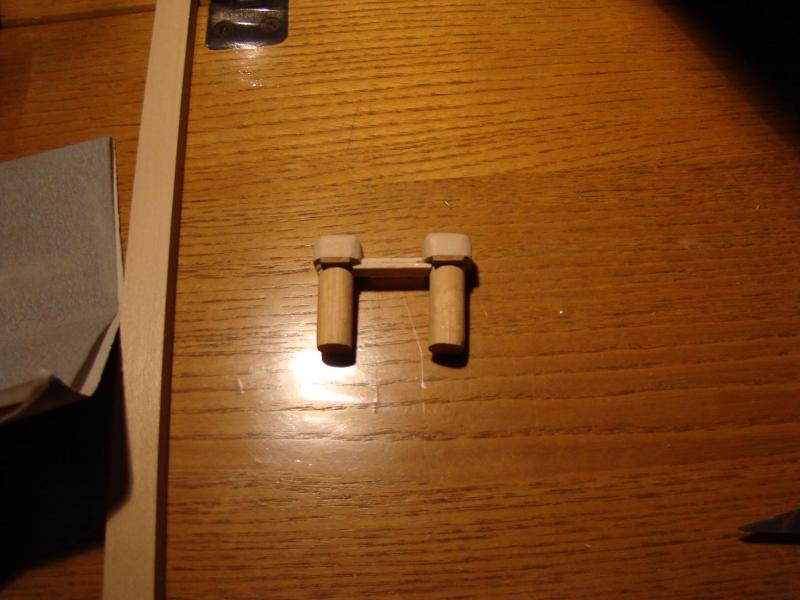

Foto 1: preparazione delle componenti dell'asta radar
Foto 2: assemblaggio asta radar
Foto 3: coloritura e praparazione parte superiore
Foto 4,5: asta radar completata
Foto 6: preparazione componenti dei "cassettoni"
Foto 7: assemblaggio componenti
Foto 8: listellatura cassettoni
Foto 9: cassettoni finiti. Per il fissaggio del listello trasversale ho bagnato in acqua calda il listello e l'ho fissato velocemente, facendolo asciugare il meno possibile, con una goccia di attack. Con la normale colla il listello non manteneva la piegatura desiderata quindo sono ricorso all'attack.

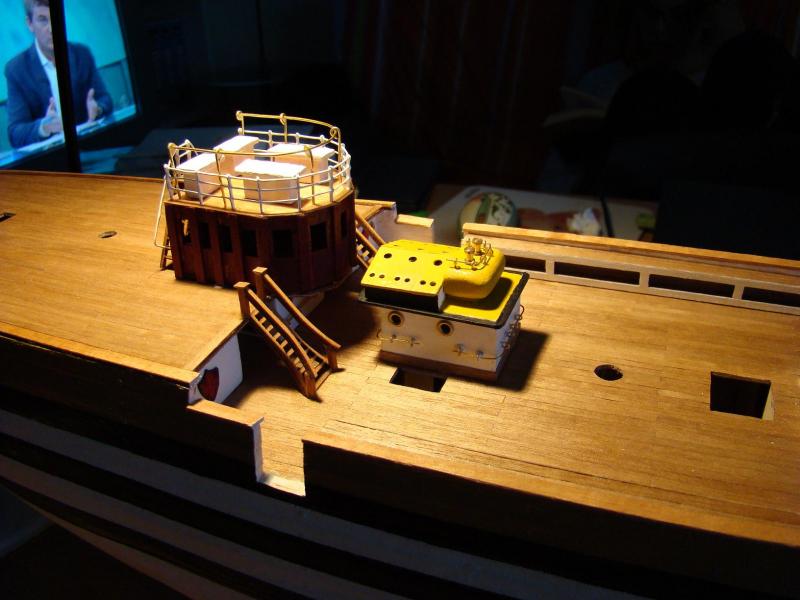

Foto 1: costruzione fumaiolo
Foto 2: incollaggio parte superiore in ottone
Foto 3: fumaiolo finito
Foto 4: preparazione pezzi per l'assemblaggio del banco di quarto di prua
Foto 5: assemblaggio e verniciatura banco di quarto di prua
Foto 6: banco di quarto di prua finito
Foto 7: preparazione pezzi per l'assemblaggio del banco di quarto di poppa
foto 8: banchi di quarto di poppa assemblati
Foto 9,10: banchi di quarto di poppa finiti

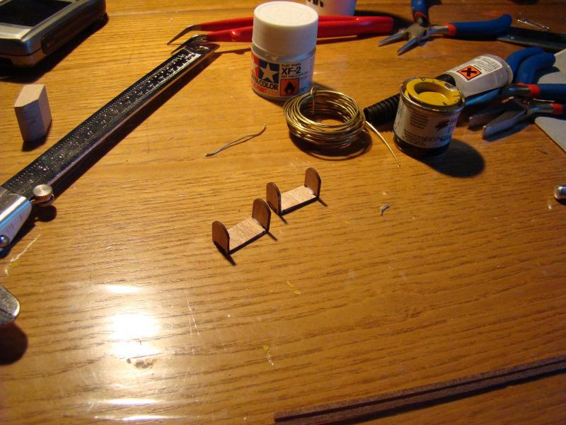

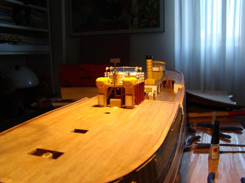

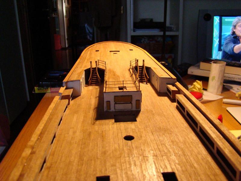

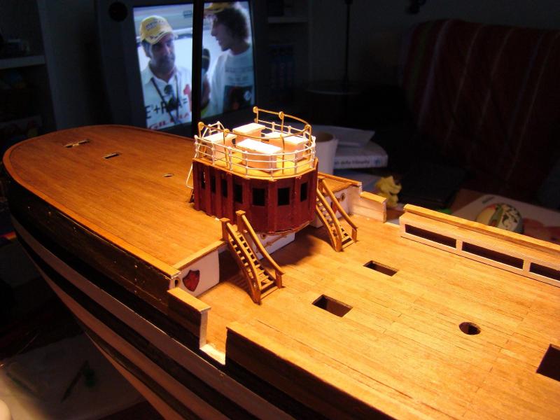

Foto 1: montaggio della ringhiera sulla bitta centrale
Foto 2,3: ringhiera finita
Foto 4: incollaggio timoneria poppiera sul ponte
Foto 5: incollaggio osteriggio di macchina
Foto 6: incollaggio asta radar
Foto 7: incollaggio fumaiolo
Foto 8: incollaggio timoneria prodiera

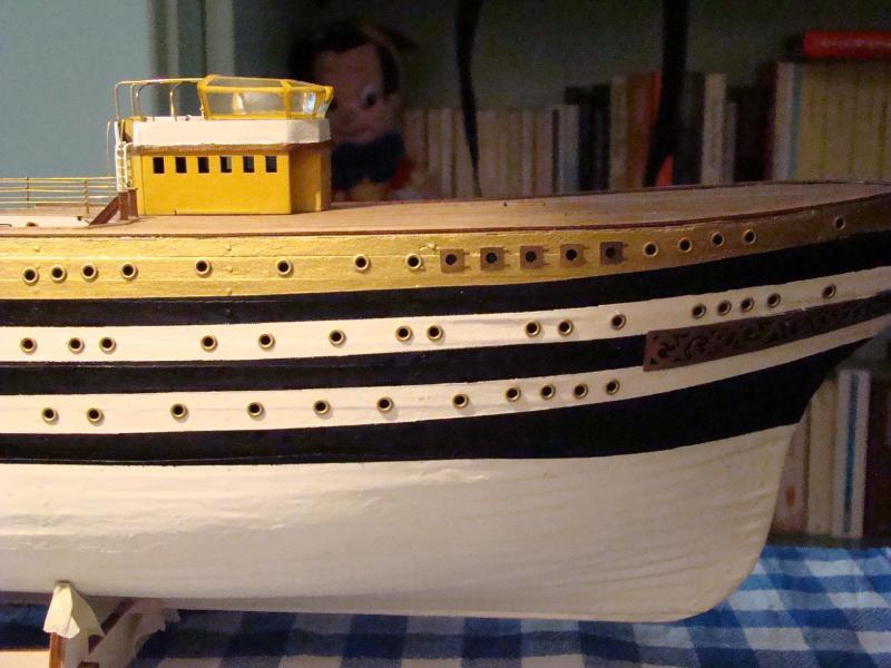

Foto 1: esecuzione dei fori per l'alloggiamento degli oblò. Per effettuare i fori, prima ho segnato la posizione con una puntina da sughero, poi ho forato con trapano con la punta di 1mm, poi ho ripassato i fori con la punta di 2mm e infine con la punta di 3mm.
Foto 2: lo scafo forato
Foto 3,4,5: inserimento degli oblò
Foto 6,7: incollaggio oblò superiori con tintura di nero del foro centrale
Foto 8,9: lo scafo con tutti gli oblò inseriti
