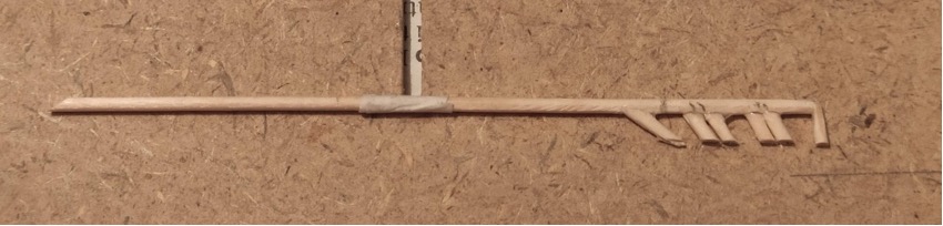

Una parte piuttosto complicata da realizzare è stata quella dello scarico.
Fortunatamente le sue dimensioni in scala sono abbastanza simili a quelle di uno stuzzicadenti, che ho usato sia per il tubo di scarico che per i collettori.
La giunzione tra i due stuzzicadenti verrà nascosta dal manicotto bianco paracalore, che ho costruito incollando un pezzo di carta sulla garza in modo da simularne la trama.
