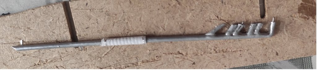

Ho verniciato il tubo di scarico con smalto Humbrol argento e ho posizionato il manicotto paracalore completandolo con due fascette ai lati. Ho anche inserito in un paio di collettori due spine fatte col corpo di un chiodino che si posizionano in corrispondenti forellini sulla scocca per rendere il tutto più stabile.

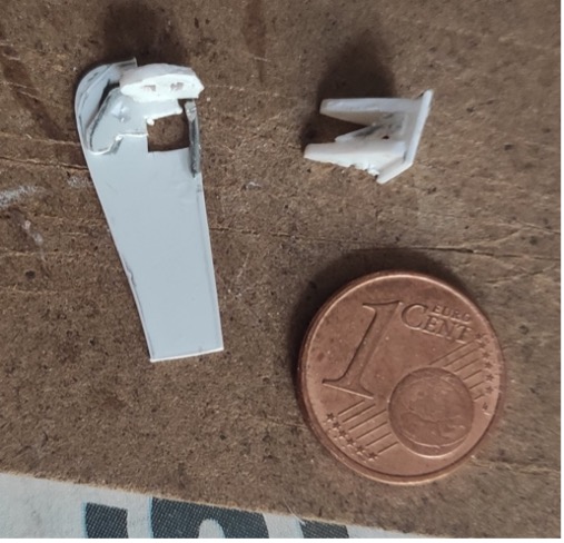

Un pò più difficile è stata la costruzione del timone e relativo supporto, sia per la complessità del sistema che per le ridotte dimensioni. Per questo motivo ho dovuto semplificarlo un pochino.
Ho sagomato dei pezzi di stirene di spessore 1 mm; una volta verniciato sarà quantomeno "verosimile" all'originale.

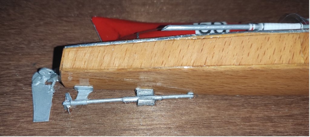

Prova di assemblaggio a secco per verificare le proporzioni e avere un'idea dell'aspetto complessivo.

Sono veramente agli ultimissimi dettagli con l'albero di trasmissione ed i relativi supporti.
Per l'albero utilizzo una graffetta un pò "maggiorata". Le guide in corrispondenza dei due supporti le simulo con delle striscette di carta un pò spessa, Una volta colorato il tutto la resa estetica sarà buona.
I supporti li ho scomposti in fase di disegno e i singoli pezzi sono stato ottenuti da pezzetti di stirene di spessore 1 mm.

I pezzi del timone e dell'albero motore sono stati pitturati con acrilico Humbrol argento e una leggerissima mano di trasparente satinato. Sono pronti per il posizionamento sul modello che farò per ultimo direttamente sulla basetta.

Ho realizzato con fil di ferro di 0,5mm e un pezzettino minuscolo di stirene il supporto del tubo di scarico che andrà posizionato sulla carena subito dietro all'abitacolo. Va pitturato di rosso come la scocca mentre sul tubo ho predisposto il piccolo rivestimento anticalore in corrispondenza del supporto.
