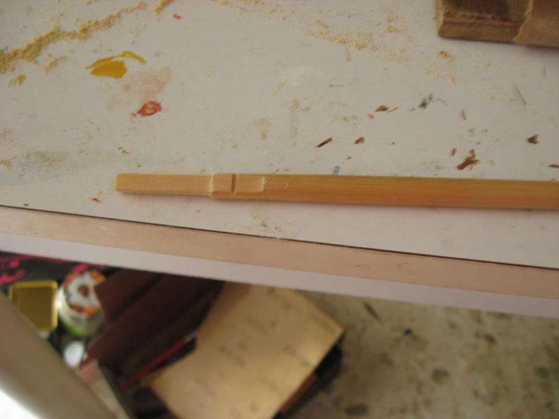

In questi ultimi due giorni ho lavorato all'albero Maestro e la faccenda è stata più complessa del previsto. Ho povveduto a rastremare l'albero verso l'estremità, ho scavato il tondino fino ad ottenere sulla parte più alta una sezione quadrata leggermente più sottile, il cosiddetto "colombiere", questa parte è tra quelle del tutto incomprensibili dai piani!!!
Primo cantiere: Golden Hind da Kit Mamoli-img_7824.jpg   Primo cantiere: Golden Hind da Kit Mamoli-img_7826.jpg   Primo cantiere: Golden Hind da Kit Mamoli-img_7829.jpg

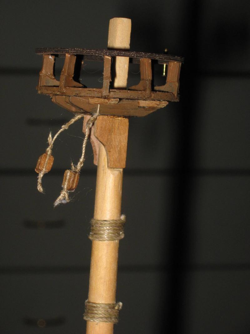

La coffa: le parti del kit erano quasi del tutto inutilizzabili, non capisco perché sui piani alcune parti erano segnate in legno mentre nel kit ho trovato gli equivalenti in plastica..... boh? Troppo corti li ho dovuti allungare e dipingere in un marrone non troppo scuro.
Primo cantiere: Golden Hind da Kit Mamoli-img_7840.jpg   Primo cantiere: Golden Hind da Kit Mamoli-img_7842.jpg

Si vedono le legature fatte con il sistema consigliato nel manuale di Curti, qualche problema nella parte finale quando si deve stringere il tutto, perché tendeva a sollevarsi l'ultimo giro.... alla fine è venuta così

Montaggio quasi completato.... per far andare tutto dritto ho sudato un pochettino!
Primo cantiere: Golden Hind da Kit Mamoli-img_7843.jpg   Primo cantiere: Golden Hind da Kit Mamoli-img_7844.jpg   Primo cantiere: Golden Hind da Kit Mamoli-img_7845.jpg

Nel kit alcune parti sono in compensato pretagliato, il fondo della coffa l'ho ricoperto di listelli in noce da 0.5 mm, la base è fatta di metallo e l'ho dipinta in marrone ma non si vede molto, quello che mi ha dato problemi sono stati i sostegni verticali in plastica e troppo corti.... ho fatto una giuntura con un listello sagomato a misura. Forse era meglio rifare tutto daccapo ma sarebbe stato un lavoraccio e così mi è sembrato accettabile
