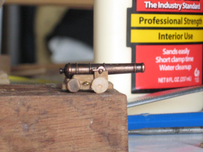

Salve a tutti,
Per un bel po' non ho aggiornato lo stato dei lavori, caldo e lavori mi hanno impegnato un pochino, ma in realtà non mi sono fermato.
Ho perso un po' di tempo con i cannoni, in quanto quelli della scatola erano dotati di carelli piuttosto deprimenti, anonimi e decisamente diversi da quelli dell'epoca, come son stati recuperati dal relelitto della Mary Rose, ad esempio.
https://en.wikipedia.org/wiki/Mary_R...IronCannon.png
Utili descrizioni più schematiche le ho trovate sui libri della Osprey, in particolare:
https://ospreypublishing.com/tudor-warships-1-pb
https://ospreypublishing.com/elizabe...s-1560-1605-pb

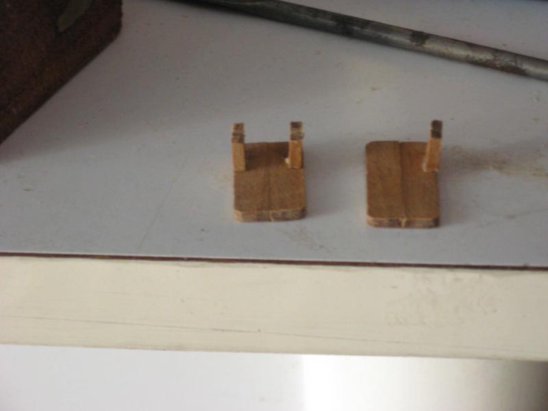

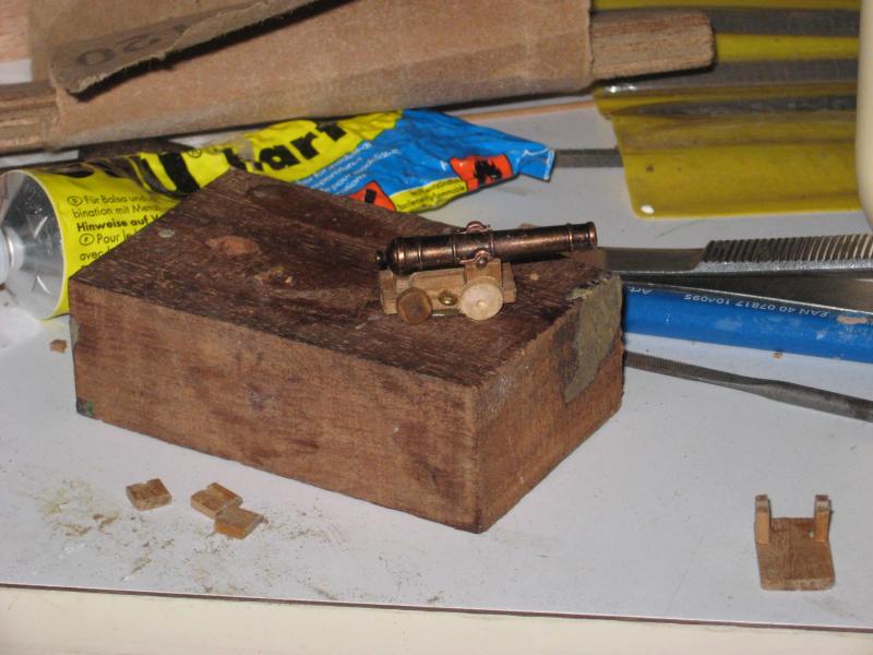

Quindi ho provato a rifare i carrelli con questui risultati
Primo cantiere: Golden Hind da Kit Mamoli-img_7359.jpg   Primo cantiere: Golden Hind da Kit Mamoli-img_7360.jpg   Primo cantiere: Golden Hind da Kit Mamoli-img_7362.jpg
Primo cantiere: Golden Hind da Kit Mamoli-img_7368.jpg   Primo cantiere: Golden Hind da Kit Mamoli-img_7374.jpg
SirFrancis non è in linea   Rispondi quotando

Azzarola, ti sei dato da fare complimenti!!!! I cannoni mi piacciono bravo!!

Grazie Azio!
Per i cannoni ho utilizzato le canne del Kit che non mi piacevano molto ma almeno hanno una bella tonlità bronzea che mi sembrava adatta. I cannoni dell'epoca erano forgiati in maniera diversa con decorazioni e fregi ma non ho trovato nulla che mi sembrasse adeguato. Per i carrelli invece è stata solo questione di tanta pazienza: un bel lavoro noioso fare dieci carrellini piccoli piccoli tutti uguali...

Dimenticavo, un particolare curioso dei carrelli l'ho trovato su varie riproduzioni: la ruota anteriore sembra molto più grande di quella posteriore, non ne ho capito la ragione ma sembra fosse così all'epoca di Drake, almeno per gli inglesi. Ho tentato dsi risolvere il problema affettando come un salame un tondino ed utilizzando le ruote del kit per le posteriori

Le ruote anteriori devono essere di diametro maggiore delle posteriori per poter compensare la curvatura dei ponti; in questo modo, sollevandosi la parte anteriore dell'affusto, la canna assume una posizione prossima all'orizzontalità.

@Sam_59: Grazie per la spiegazione. Ne apporfitto... Ho notato che le ricostruzioni dei cannoni del XVI secolo hanno questa caratteristica assai pronunciata
http://news.bbcimg.co.uk/media/image...5_dsc_0151.jpg
Nei secoli successivi mi sembrano più simili. E' un'impressione o forse una tecnica diversa per ovviare al problema della curvatura dei ponti?

Intendi dire che la differenza tra il diametro anteriore e posteriore delle ruote sembra diminuire spostandoci verso secoli più recenti?

Si, è questa la sensazione avuta osservando i carreli di navi più recenti rispetto a quelli del XVI secolo.
http://www.hms-victory.com/sites/def.../images/12.jpg
Però la caratteristica potrebbe essere dovuta alla struttura stessa del carrello che nell'immagine postata (la nave è la Victory) sembrerebbe leggermente rialzato nella parte anteriore, permettendo così l'ultilizzo di ruote dal diametro più uniforme per raggiungere la posizione orrizzontale del cannone.
Magari è un particolare poco importante, però affrontando il modello di un galeone sto avendo molti di questi problemi, molte cose sono diverse dalle navi successive e le fonti sono ovviamente molto meno precise e dettagliate.

Sembra! però considera lo stato in cui si trova, ovvero rizzato per la navigazione ed arretrato rispetto alla normale posizione di tiro. In questa posizione le ruote "salgono" dando l'impressione che salga anche la parte anteriore del carrello

Ok! Mi sono convinto
E' interessante questo aspetto, bisogna sempre stare attenti a fare ricerche ed a trarre conclusioni dalle immagini, la prospettiva di una foto può facilmente trarre in inganno: mio ero davvero convinto che i carelli dei canoni del '500 avessero una struttura peculiare.
Probabilmente un'osservazione dal vero non mi avrebbe tratto in errore.
