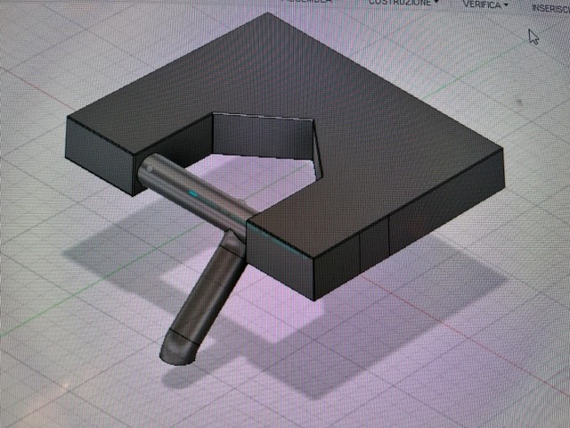

Ho iniziato con i turbo fan per i cerchi, con l'intercooler/plenum e convogliatore aria superiore e con i servo motori per comandare le 6 farfalle (l'iniezione meccanica di questo kit è stata completamente cestinata)
Altro progetto sono i pneumatici posteriori...per il momento ho preso come immagine degli intagliati come quelli da F1 dei primi anni 2000
Sempre per il mio progetto Turbo, con i lego era impensabile provare a replicare la wastegate...e anche qui ci sto lavorando
Seguirà pian pian piano tutta la modellazione (se ci riesco) sia della iniezione che nuova accensione elettronica.

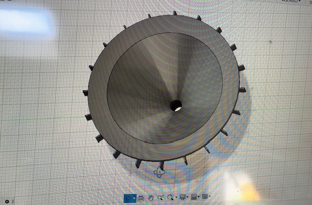

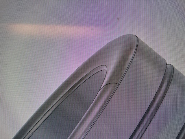

Continuo con tutti i progetti in 3d che spero presto di toccare con mano per andare avanti.
Mi sono rifatto il pneumatico spanciandolo : gomma stretta su canale piu' largo. Ho poi aggiunto in rilevo le scritte Idlers e il logo F1 in quanto ho scimmiottato le coperture slick di qualche campionato fa.
Ho poi rifatto la versione definita dei turbo fan creando le sedi che si posizioneranno sui bulloni stampati del cerchio

Frà, perchè allora non fai il logo F1 di quegli anni?
Ho provato a cercarlo svg e fusion non l’ha riconosciuto, preso un jpg e convertito e nulla.
L’unico che ha preso è questo ultimo
