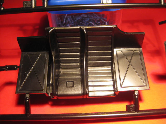

certo che se questo è l interno mi sa che altro che lavorarci devo farci un miracolo di cui non ne sono neanche capace ahahahahhaha

Vecchio 16-06-12, 01:46 PM   #6
L'avatar di danyoff
Registrato dal: Feb 2011
Messaggi: 1,849
ok primo lavoro che farò sarà questo tagliare e modificare l angolo delle paratie e fissarci una retina per far diventare la foto 1 nella foto 2

L'avatar di nipponts
Registrato dal: May 2008
residenza: Valle Camuna
Messaggi: 3,798
nipponts inizia ad ingranare.
I due denti convergono però. Nel modellino sono dritti.
Per rendere passanti le feritoie vai di cutter...ma in quel punto il modello è molto delicato.
Il mio si è crepato e va reincollato
La presa periscopica una volta incollata basta forarla con un trapanino e aggiustare la sagoma dei fori con la lima.
Nella parte superiore -vista la 936 reale di profilo- dovrebbe sporgere leggermente in avanti se non ricordo male.
Quella del modello rimane dritta invece.
Per creare i passaruota posteriori bastano due rettangoli di una scheda telefonica tagliati ed incollati. Il problema è che anche li ha delle feritoie dietro le ruote posteriori che sarebbero da ritagliare .
Le pinne esterne hanno i fori per regolare l'inclinazione del piano dell'ala.
La sagoma della pinna centrale è leggermente diversa,ma lo vedi dalle foto. Sopra è concava e dietro sporge in fuori ad angolo per il sostegno del'ala.
Anche l'incavo centrale nella parte inferiore del piano alare è da tappare dato che non poggia.

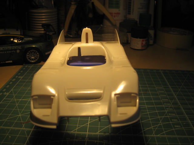

ecco come si presenta
AUTO porsche 936 turbo-img_6451.jpg   AUTO porsche 936 turbo-img_6453.jpg   AUTO porsche 936 turbo-img_6452.jpg

Vecchio 17-06-12, 01:13 PM   #11
Messaggi: 3,798
Sì,ma il poggiatesta era integrato nel sedile ?

Vecchio 17-06-12, 01:38 PM   #12
L'avatar di danyoff
Messaggi: 1,849
sto cercando di capirlo ma non trovo foto con angolazioni interessanti
