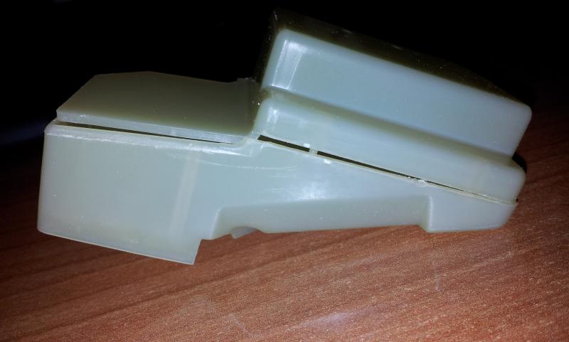

ecco la foto.. naturalmente adrebbe infilato meglio però si vede cmque la linea tra i 2 pezzi.. rimanendo csì , visto che è un pò trasparente, si può fare il lavoro del livello della benzina ma si vedrebbe la linea (vabbè, a sinistra posso mascherarlo bene con il cavo della benzina però devo vedere se si vede anche a destra una volta messo tutto quanto)..

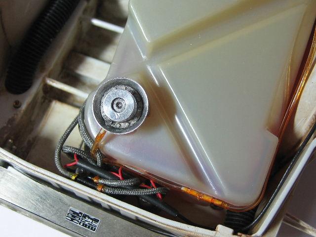

invece vi posto 2 foto : una di un ragazzo e l'altra è del modello di nicola che è quello che vorrei fare io..
il pezzo del ragazzo si vede bene che è stato carteggiato e stuccato però lo ha riverniciato e quindi non si può far vedere il livello della benzina però per fare una cosa realistica mi piacerebbe fare il livello della benzina.. anche se lui ha trovato un modo fantastico per fare la fibra di vetro ma non ci provo neanche per non far danni irrecuperabili..

allora, mi pare che intanto livello o meno, in ogni caso si intravveda comunque la linea della giunzione anche nella terza foto, pure con la tubazione che passa proprio in prossimità di essa. Se il gap tra i due pezzi non è elevatissimo, io tenterei una "stuccatura" con il cianoacrilicato (oppure, con il vinavil previo prova su un pezzo di scarto per vedere come si comporta), che asciugandosi rimane trasparente, tanto, comunque la superficie esterna del serbatoio dovrai sempre rifinirla leggermente a colore, ed essendo la plastica parzialmente trasparente, se deciderai di "riempire" il serbatoio, intravvederesti comunque la "benzina" al suo interno

Sarebbe da riempire realmente il serbatoio con resina trasparente con del colore dentro.
